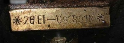

Frage von mir 23.04.2019 im alten Forum:
Kann mir jemand sagen, wofür das EI bei der Motornummer steht? Es soll ein Motor aus einem 1000er sein, genauer gesagt aus einem aus der Schweiz. Kenne nur 20EH beim 1000er. Die Nummer:
20EI-0918918
Antwort von fk69 am 23.04.2019:
Damit hatte er Recht, Beitrag von mir vom 25.04.2019:
Das Geheimnis um diesen Motor scheint sich langsam zu lüften. Tatsächlich gibt es Unterlagen, die belegen, dass Irmscher bei diesem Motor eine andere Nockenwelle (KA 555) eingebaut hat. Irmscher hat dann diesen Motor beim TÜV Stuttgart prüfen lassen. Ergebnis war eine Leistungssteigerung von 5 kw. Scheinbar zumindestens, wenn es ein 2,0EH Motor war, da der TÜV 90 kw gemessen hat.
20EI-0918918
Normalerweise steht das "I" für irmscher motoren, wie im Solex- Gutachten fürn OHV, dort steht auch Motortyp 12SI, andere Beispiele im Corsa A, der 13SI mit irmscher Einspritzung oder der C16SEI mit irmscher G-Kat.
