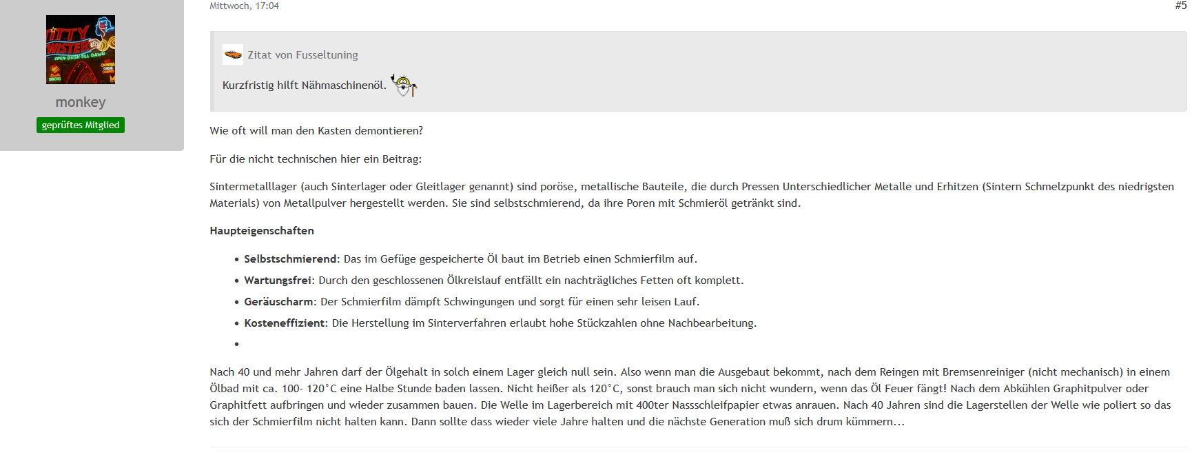

wenn du den Lüfter ausgebaut hast, kannst du mit einer feinen Spritzennadel etwas Nähmaschinenöl von außen an die Achse/Lager träufeln, das hilft.

Ich bin kein Computer Genie ..... hab das mal alles zusammen geschnippelt. Ich hoffe dass ich keine Rechte vom Kollege aus dem OHF verletzte. Falls doch - sorry - is ja für nen guten Zweck
