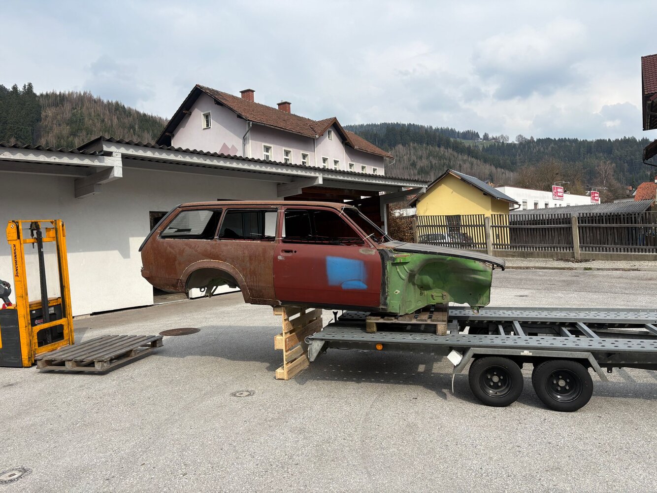

So sah der Kübel 2021 aus, dann "tourte" er durch Österreich und am kommenden Samstag kommt der endlich zu mir.

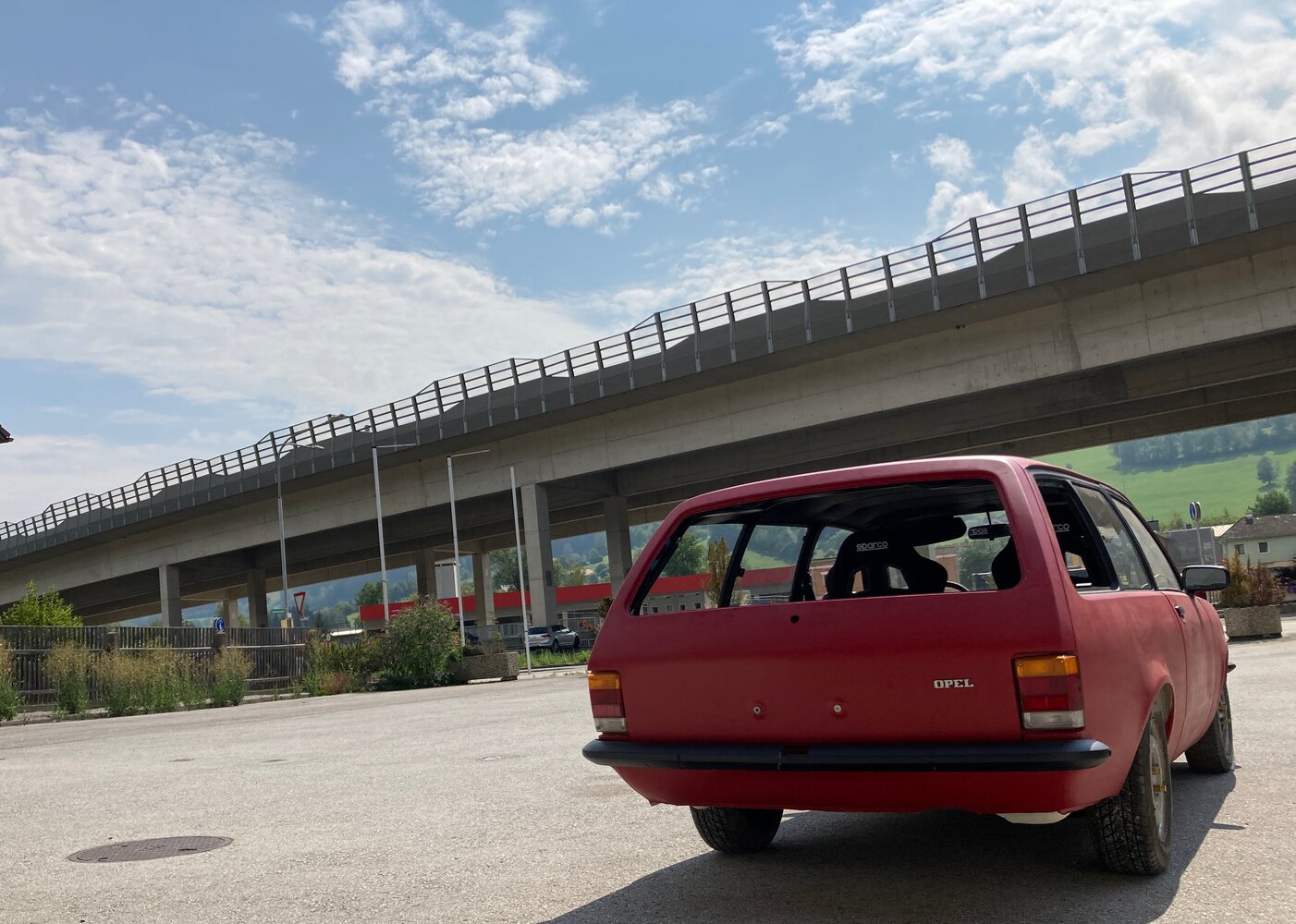

Der Caravan soll wieder rot werden, mit Ohv ... nix außergewöhnliches. Die Karosse is halt auch nicht sooo toll, somit wird das mehr so ne Alltagsrutsche, aber mit großen (15") Rädern, damit ich auch mal ein Stück weiter fahren kann.

so, alles super sicher abgeladen und verstaut..

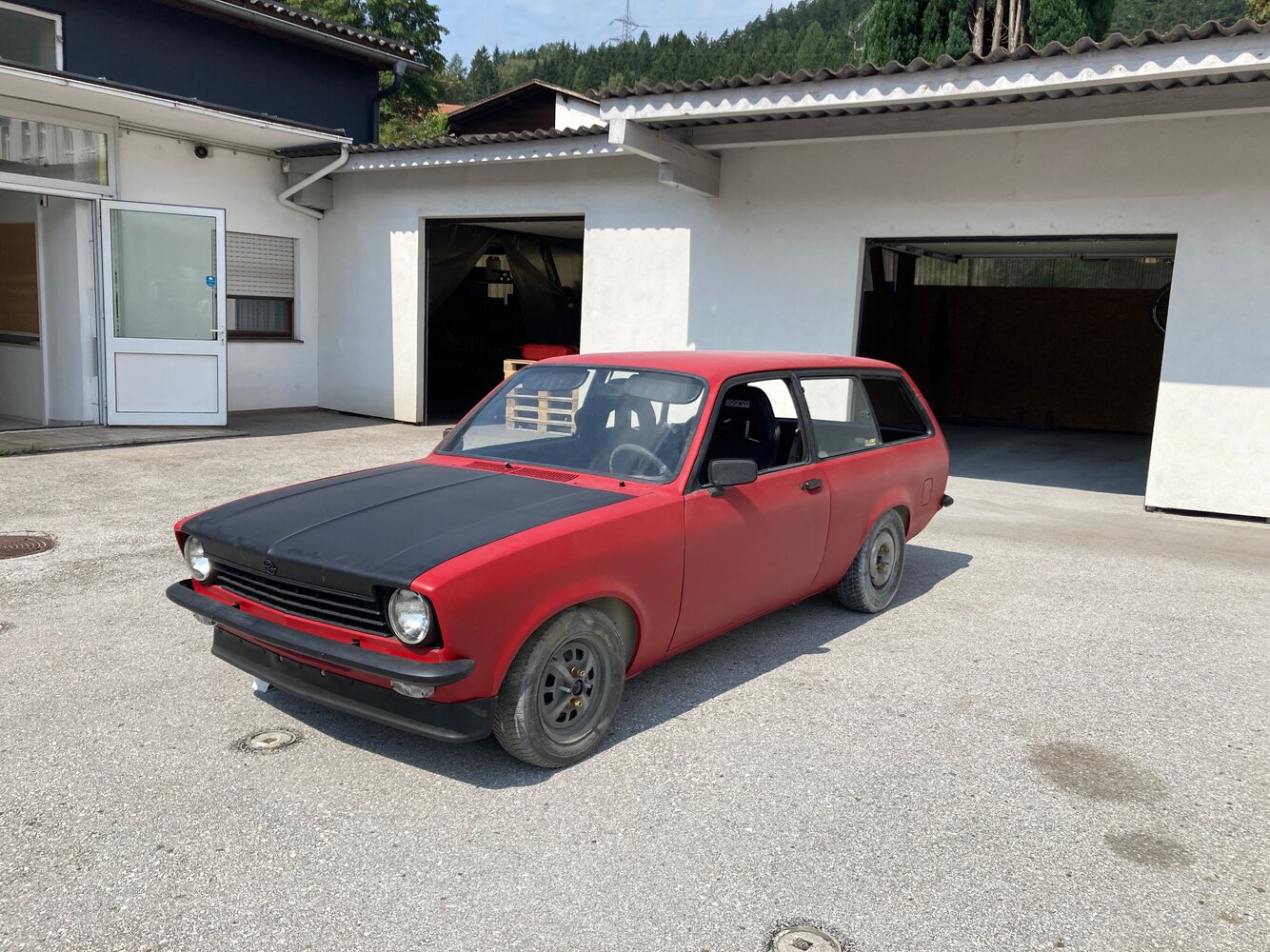

Also, ich habe inzwischen mal gefüllert..
Dach und Haube muss ich noch fertig "spengeln" vorher.

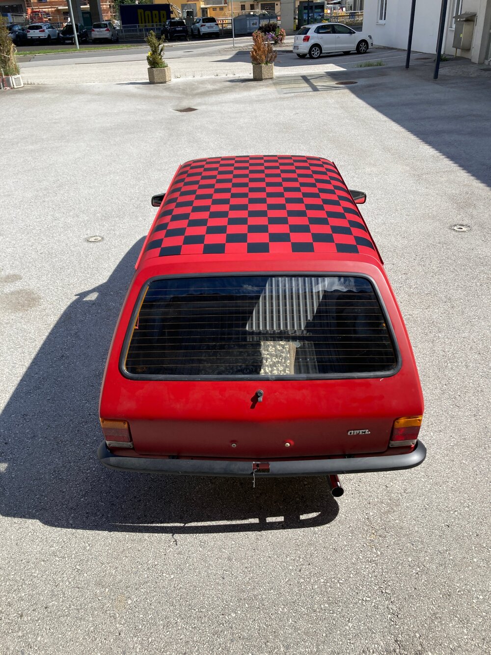

da es heute mal nicht sooo heiß war, hab ich früh morgens die Spraydosen entleert..
sieht auf dem Bild besser aus als in natura.. wie immer..
Jedenfalls mach ich das nicht mehr. Die Spraydosen sind wenig ergibig und das Ergebnis mäßig. Und klar, ich bin auch kein Lacker, kein Thema. Aber mit "richtigem" Lack und meinem kleinen Kompressor wäre das Ergebnis wsl besser und auch günstiger gewesen.
Jetzt isses halt so, Mann lernt dazu.
Also bleiben noch Dach und Haube. Muss ich noch schleifen usw und dann kann ich das auch mit Farbe zukleistern..
Wird der Kombi komplett rot ?
Das Schwarz an den Scheibenrahmen und Türen haben wir auch mit "Spraydosen" gemacht und das sah zig mal besser aus wie der andere Karren der aus der Lackiererei kam !!
Gruß PK
Inzwischen hat sich einiges getan. Leider ist nur das mit dem neuen Motor aufgrund persönlicher Gründe meines Kumpels nicht auf die schnelle möglich.. somit werd ich für 2026 noch den Motor aus der grünen Limo reinstecken. Ist zwar bei mir noch nie gelaufen, aber lässt sich durchdrehen.. somit wird das schon funken ;)
Gestern hab ich ihn dann mal rausgerollt um die Garage ein wenig zu säubern..

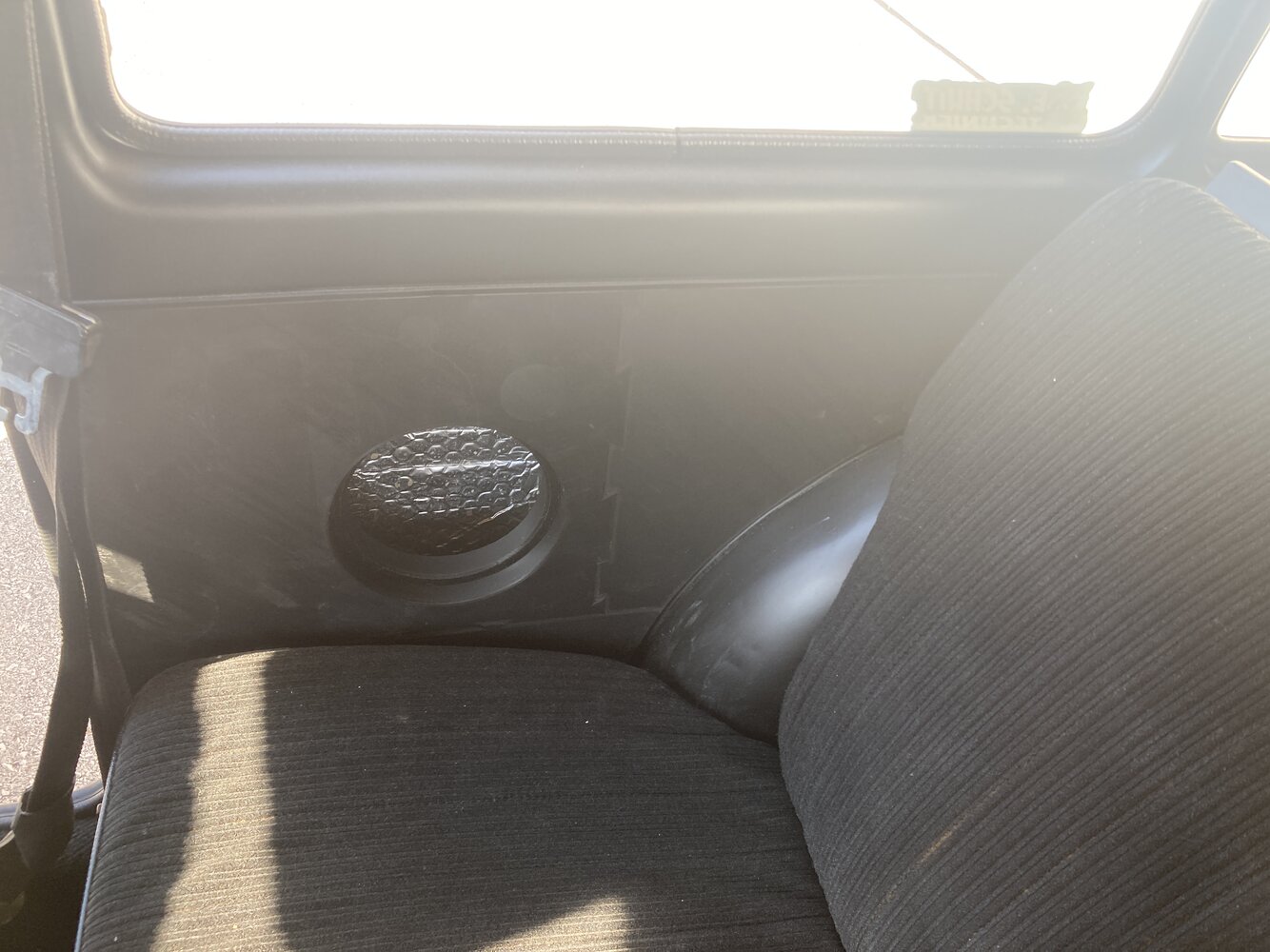

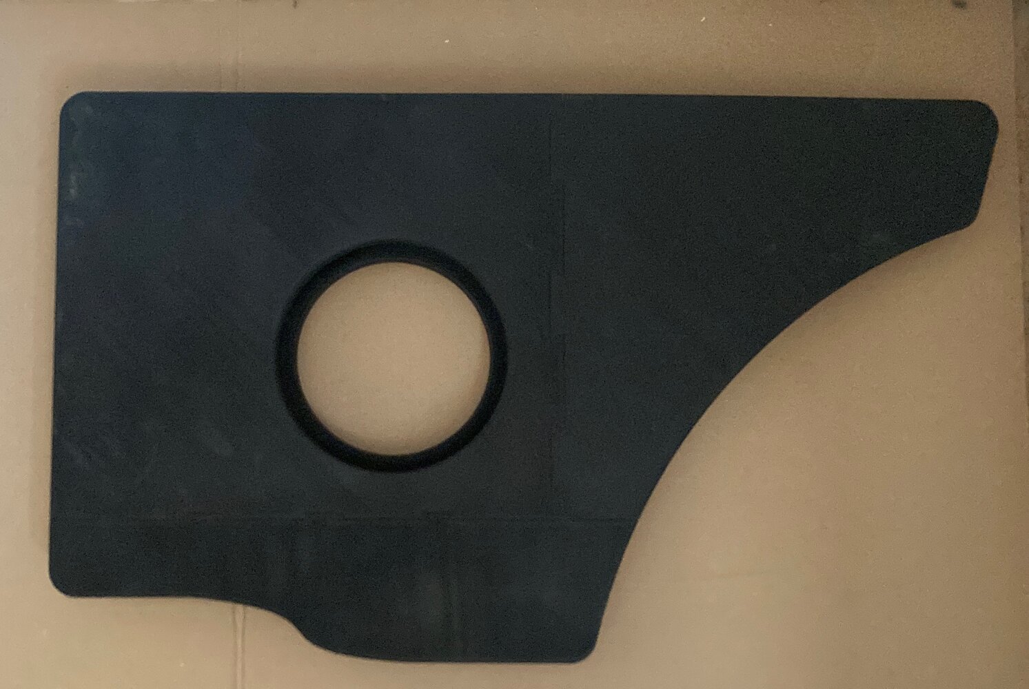

Da ich in dem Caravan gerne Musik hören möchte UND auch die Möglichkeit haben, meine Rückbank um zu klappen, hab ich mal Seitenwandverkleidungen mit versenkter Lautsprecherhalterung gedruckt

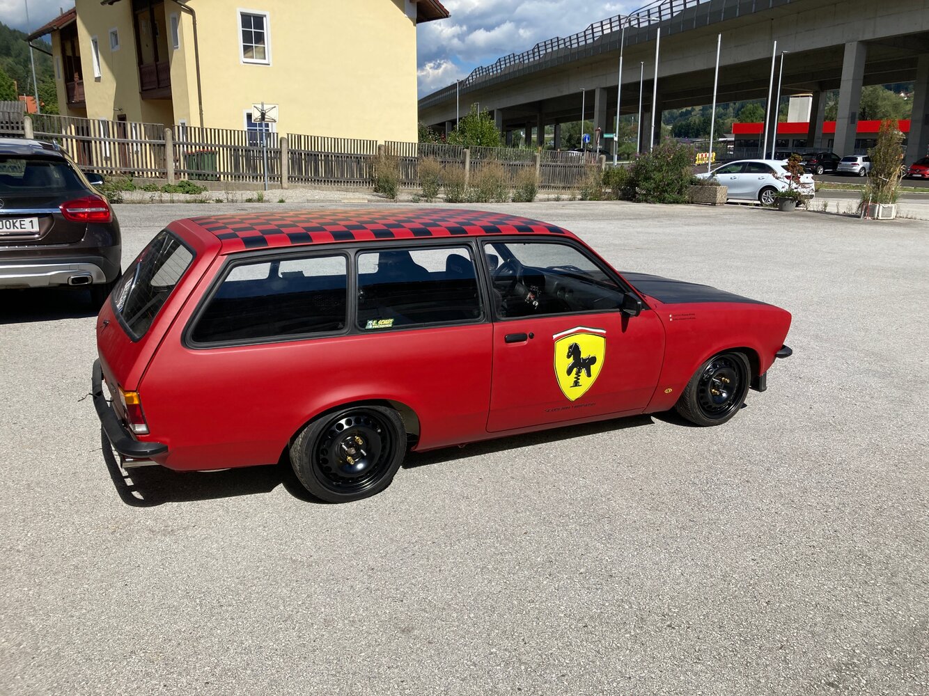

Sehr geil! Ferarri-Schaukelpferd toppt alles :-)
finde den so auch mit Stahlfelgen schön - aber da kommt bei Dir sicher was andres? auf jeden Fall muss schwarz, nix glänzend, wenn man mich frägt. :-)
Bin neidisch, das ging ja ruckzuck, wie im Zeitraffer.
Das Blech war im Vergleich zu meinem Coupe auch um Welten besser.
Gruß von Thomas aus dem flachen Ostfriesland
Danke für die Blumen 🌷
Felgen sind ja ficks umgeschraubt..
so tief is der gar nicht KAW 85/70.. und Endrohr tendiere ich zu einem „S“
