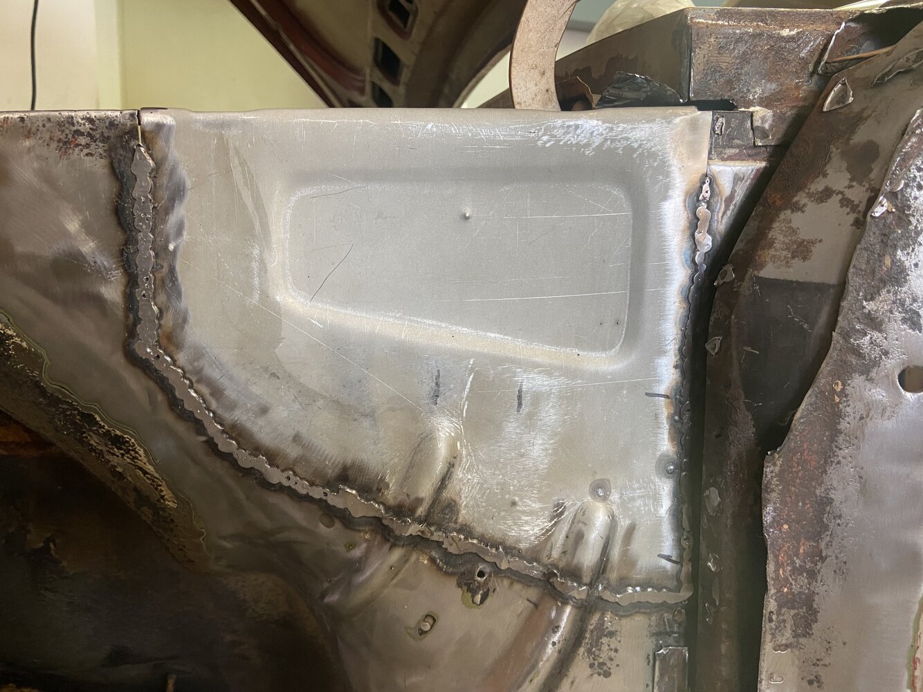

Radhaus auf der Fahrerseite ist auch fertig und ich habe schonmal mit schleifen begonnen.IMG_9297.jpeg

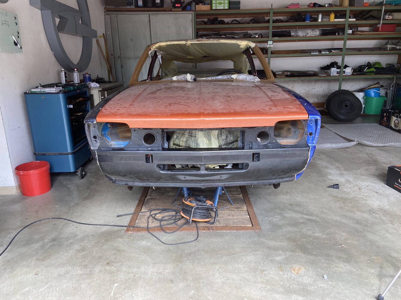

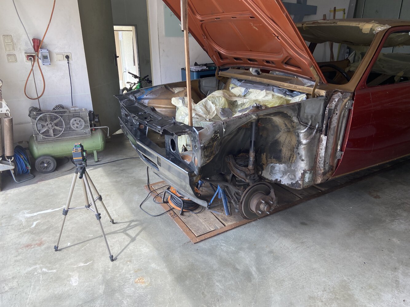

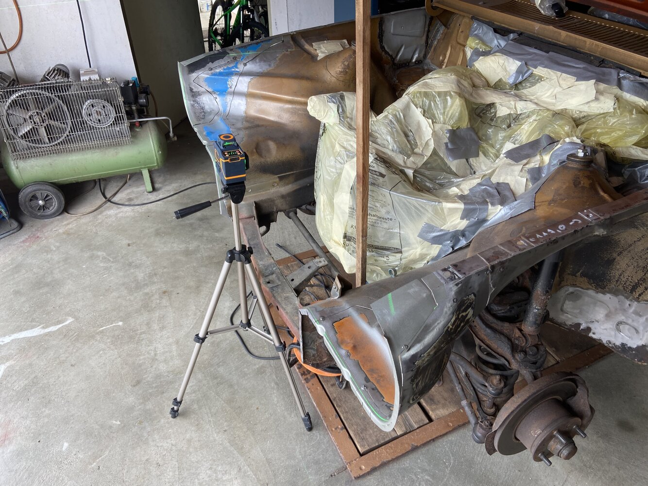

Dann habe ich die Radhäuser vorne nochmals mit dem Laser kontrolliert und die Frontmaske mal probehalber eingesetzt, mal schauen obs mit einschweißen am Wochenende klappt:unsure:😅

Puh, das ist doch schon mal ein tolles Ergebnis bei der Arbeit die Du da investiert hast. Jetzt weißt Du aber auch was Du an der Karosse hat(y)
Hallo Hauke,
ja das stimmt! Es motiviert mich sehr wenns von vorne wieder nach einem Kadett aussieht:giggle:
Ich war anfangs skeptisch, ob Frontmaske mit Haube und Kotflügeln wieder so gut trotz Originalteilen passen, aber ich glaube das kann sich schon sehen lassen.
Gruß Markus
1A Klasse Arbeit da vorne an der Frontmaske - besser gehts nicht... von daher, man darf sich ruhig mal selber auf die Schulter klopfen
:) vl. sind die Spaltmaße nun besser als vorher XD
LG
Auf jeden Fall, die Spaltmaße sind tatsächlich besser als vorher. Der Beifahrerkotflügel und Motorhaube welche ab Werk drauf waren hatten in der Vertikalen vorne zur Motorhaube gar keinen Spalt mehr. Der Kotflügel lief zur Haube hin und berührte sie schon wenn sie zu war.
