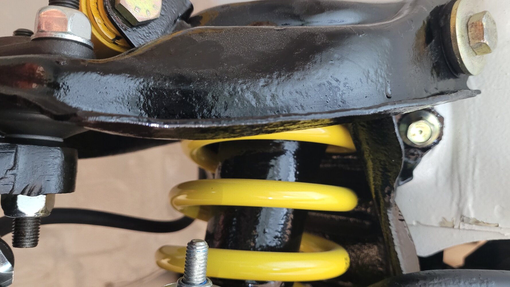

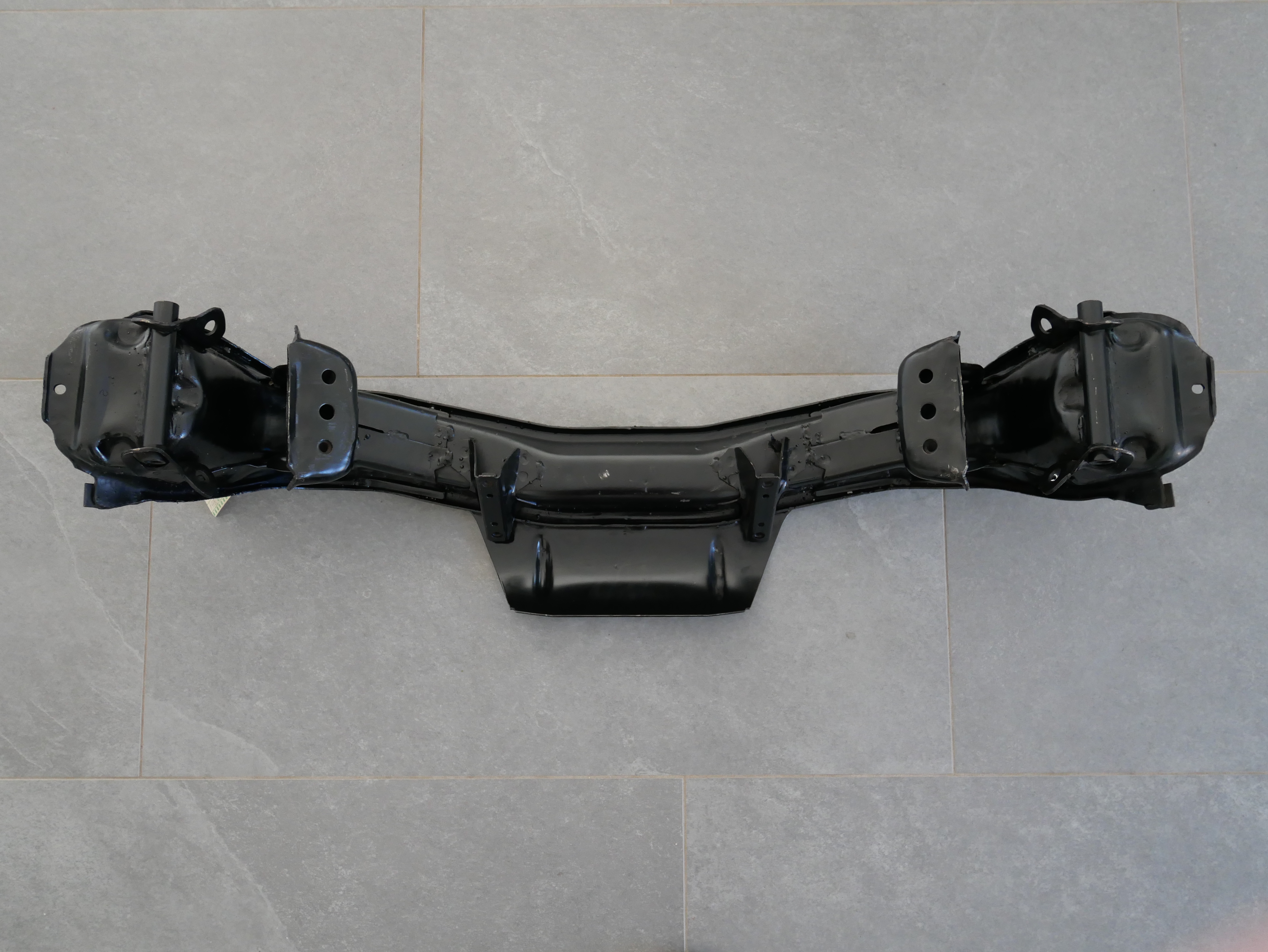

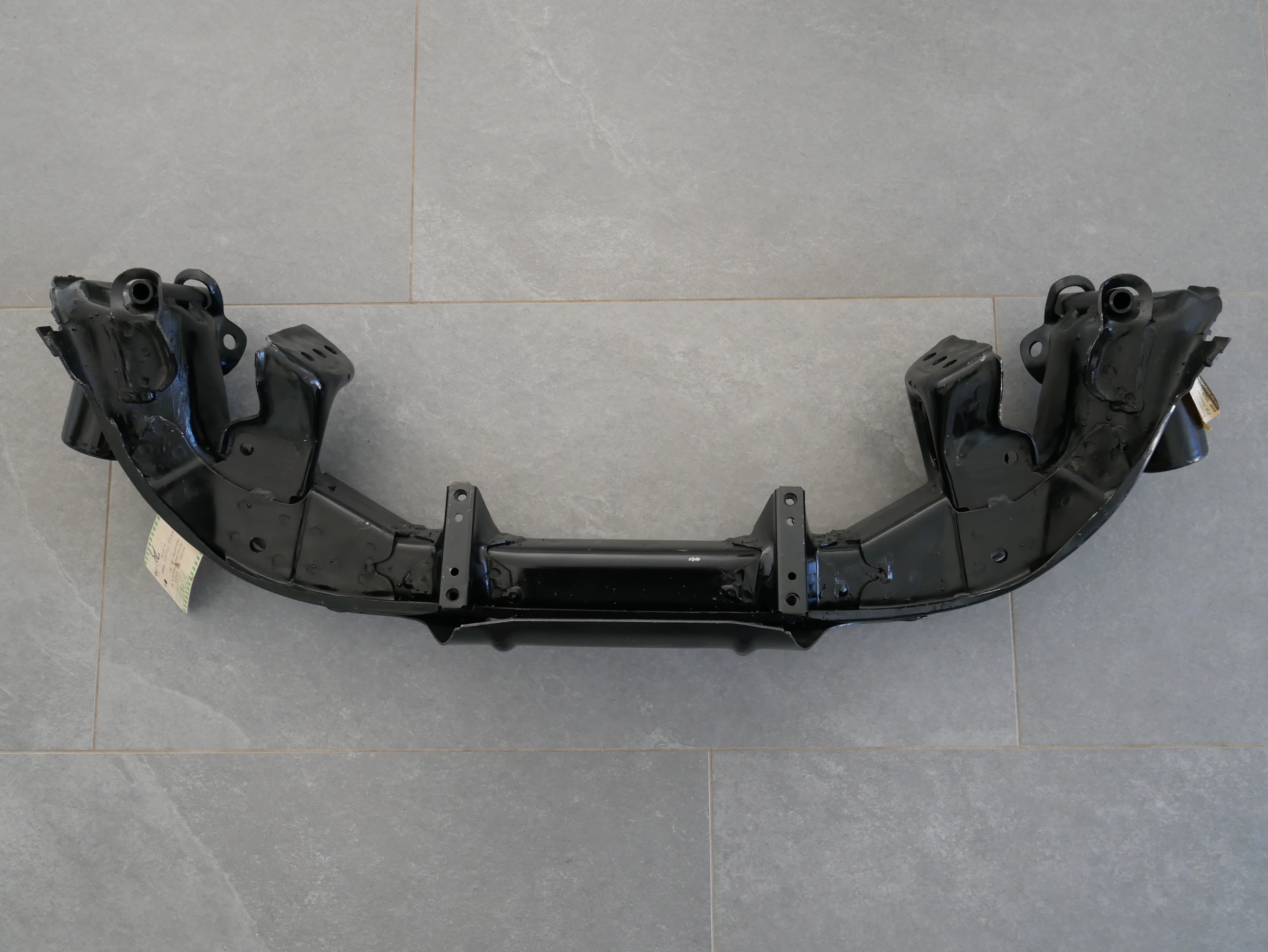

Hallo, ich bin neu hier. Ich habe mir ein Stück Jugend zurückgeholt und besitze seit einem halben Jahr wieder einen 1000er, wie schon in den Jahren 1978 – 81. Da ich mich nicht mehr an jedes Teil genausten erinnern kann, oder damals fotografiert habe, es gab ja noch nichts Digitales. Aus diesen Gründen könnte ich jetzt die Expertise der 1000er Speziallisten hier gebrauchen. Ich habe inzwischen Zweifel ob die Vorderachse wirklich eine echte 1000er ist. Da die Verstärkungsbleche neuer aussehen als der Rest der Achse. Ich vermute, dass die Verstärkungsbleche nachträglich angeschweißt wurden. Hat vielleicht einer der 1000er Besitzer, Bilder von der Vorderachse, für mich. Am wichtigsten wäre mir die Stelle an der Achse, an der die Bleche angeschweißt sind, durch welche die Schraube für den unteren Querlenker gehen. So, dass man die Schweißnähte sehen kann. Mir scheinen die Schweißnähte und auch die Passform nicht auf Opel Niveau zu sein.

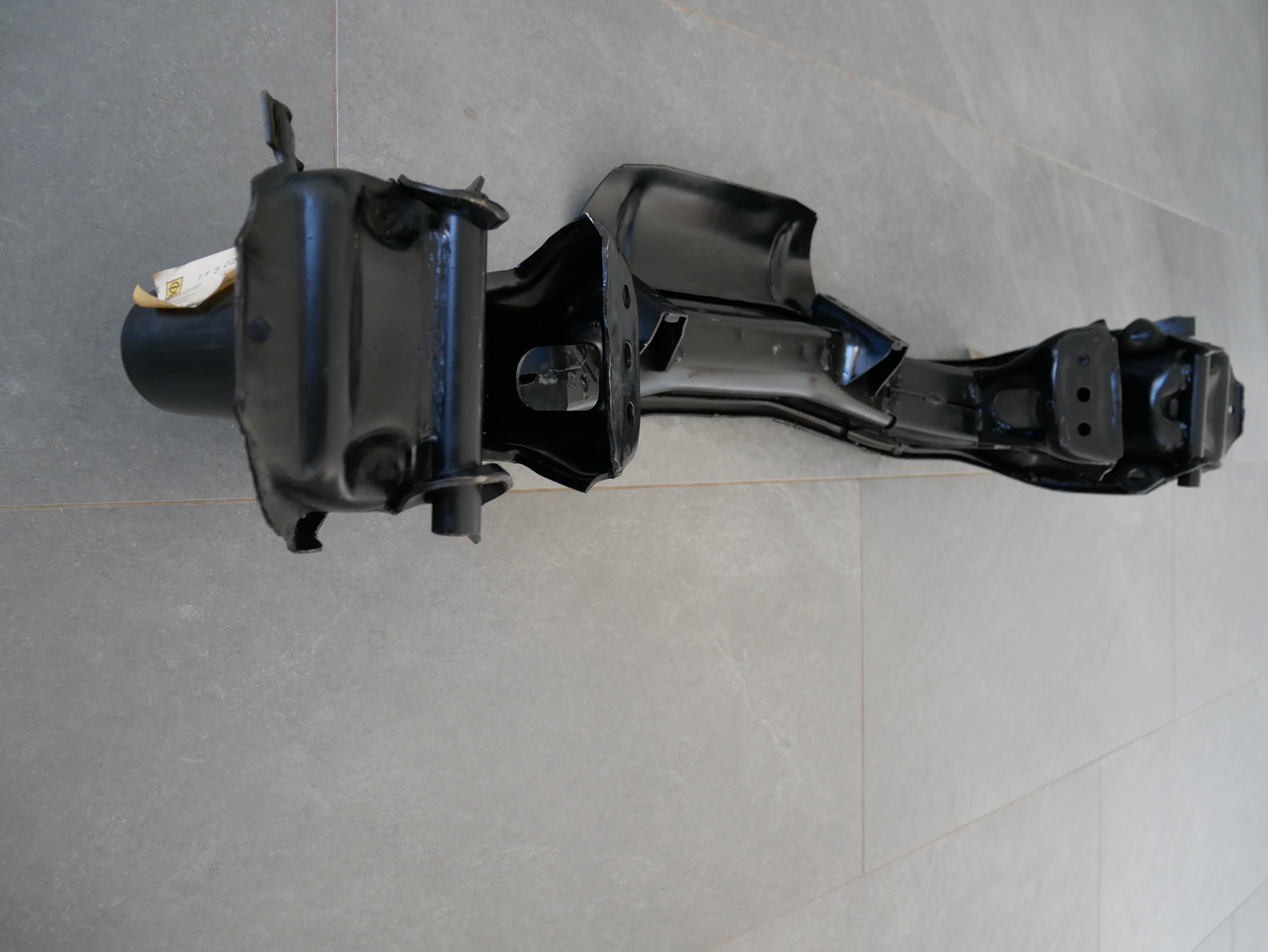

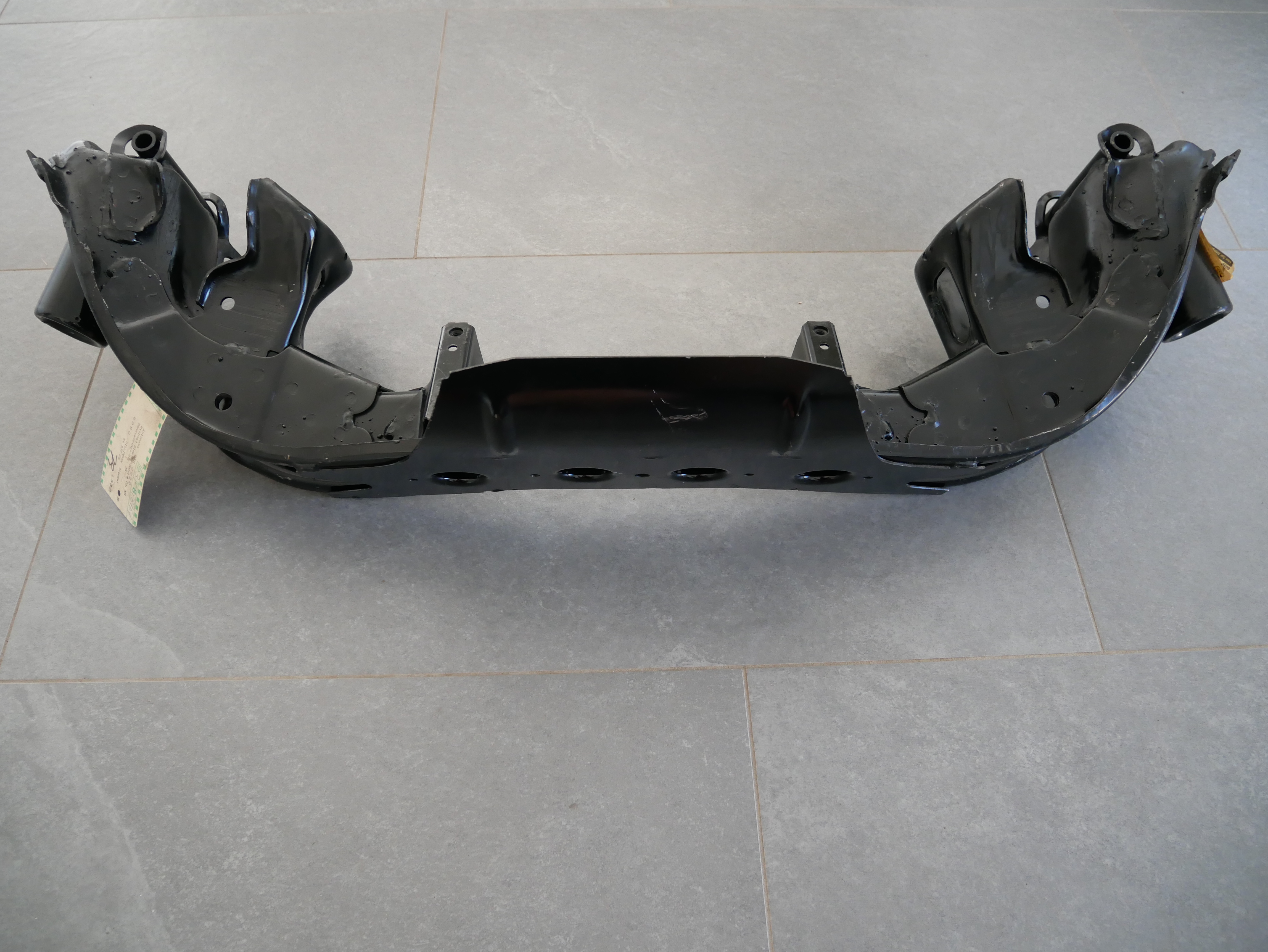

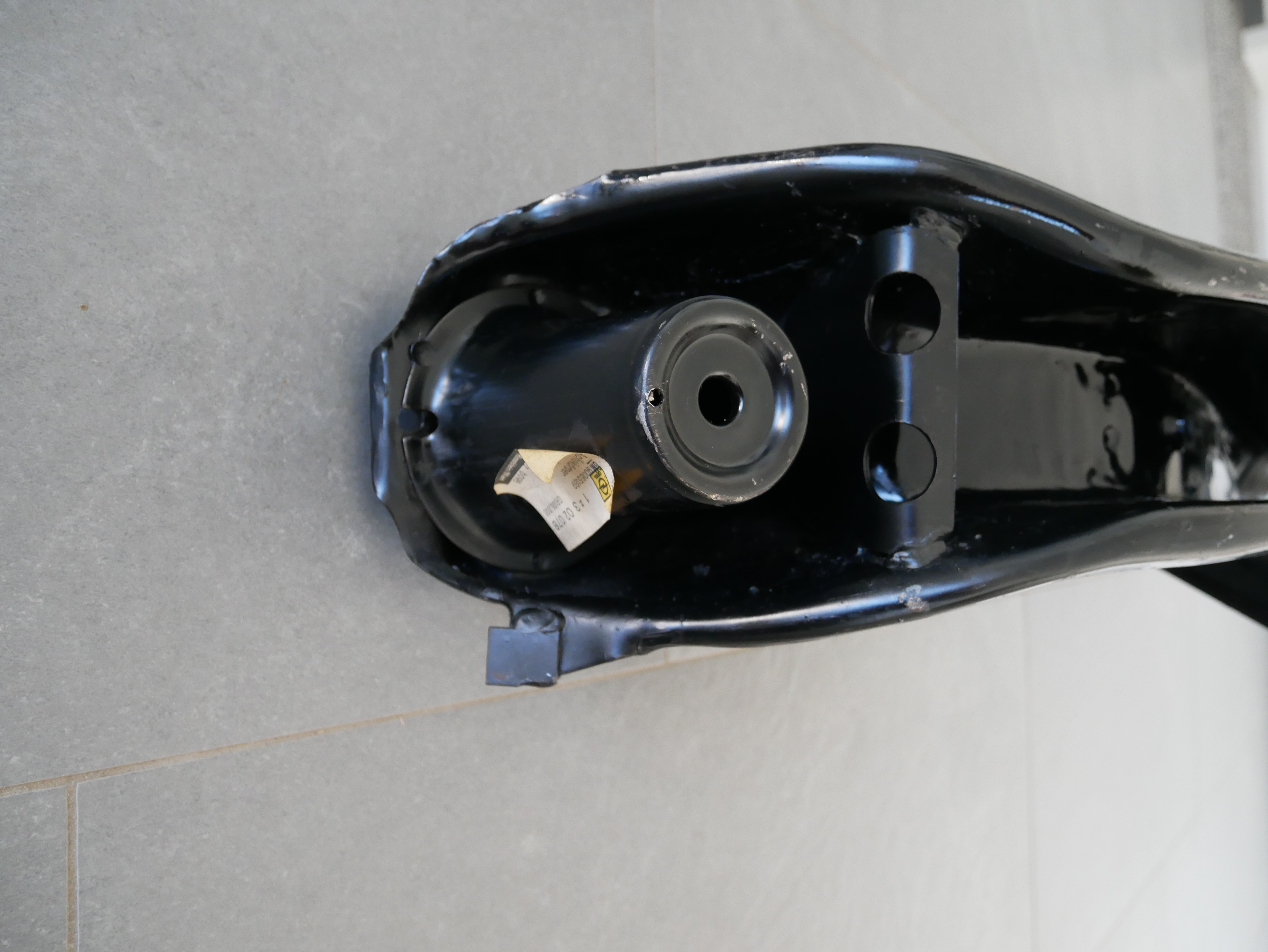

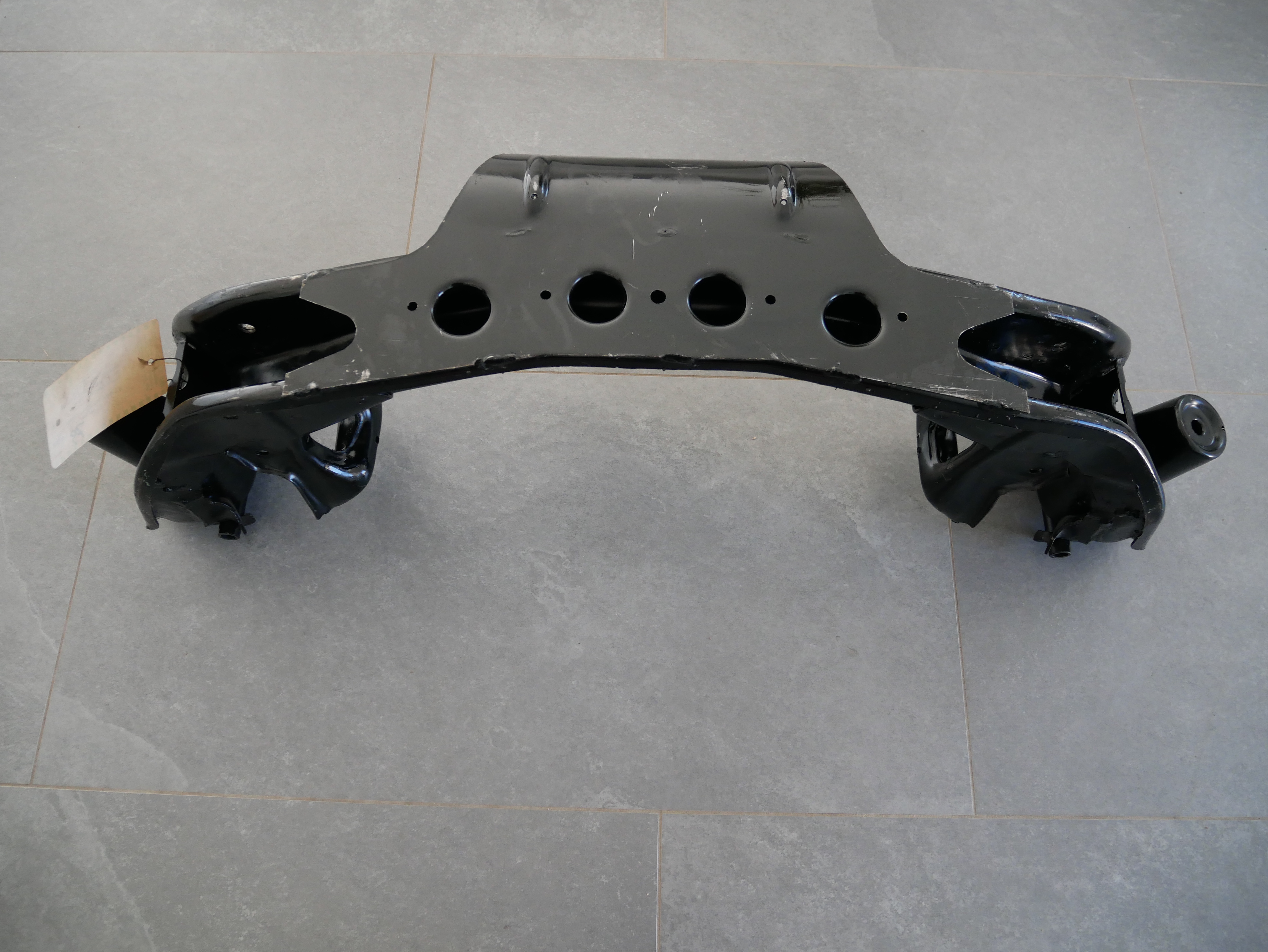

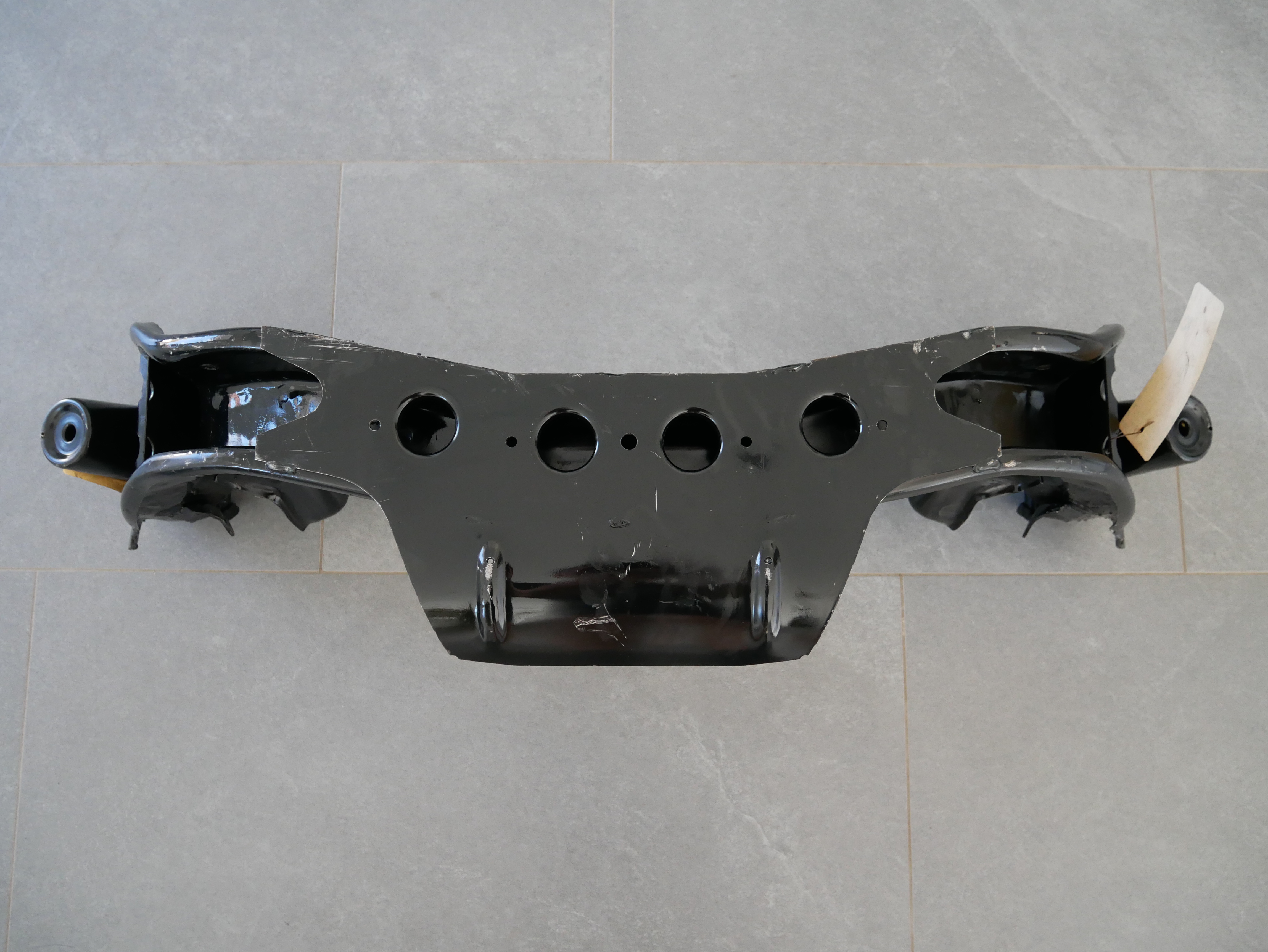

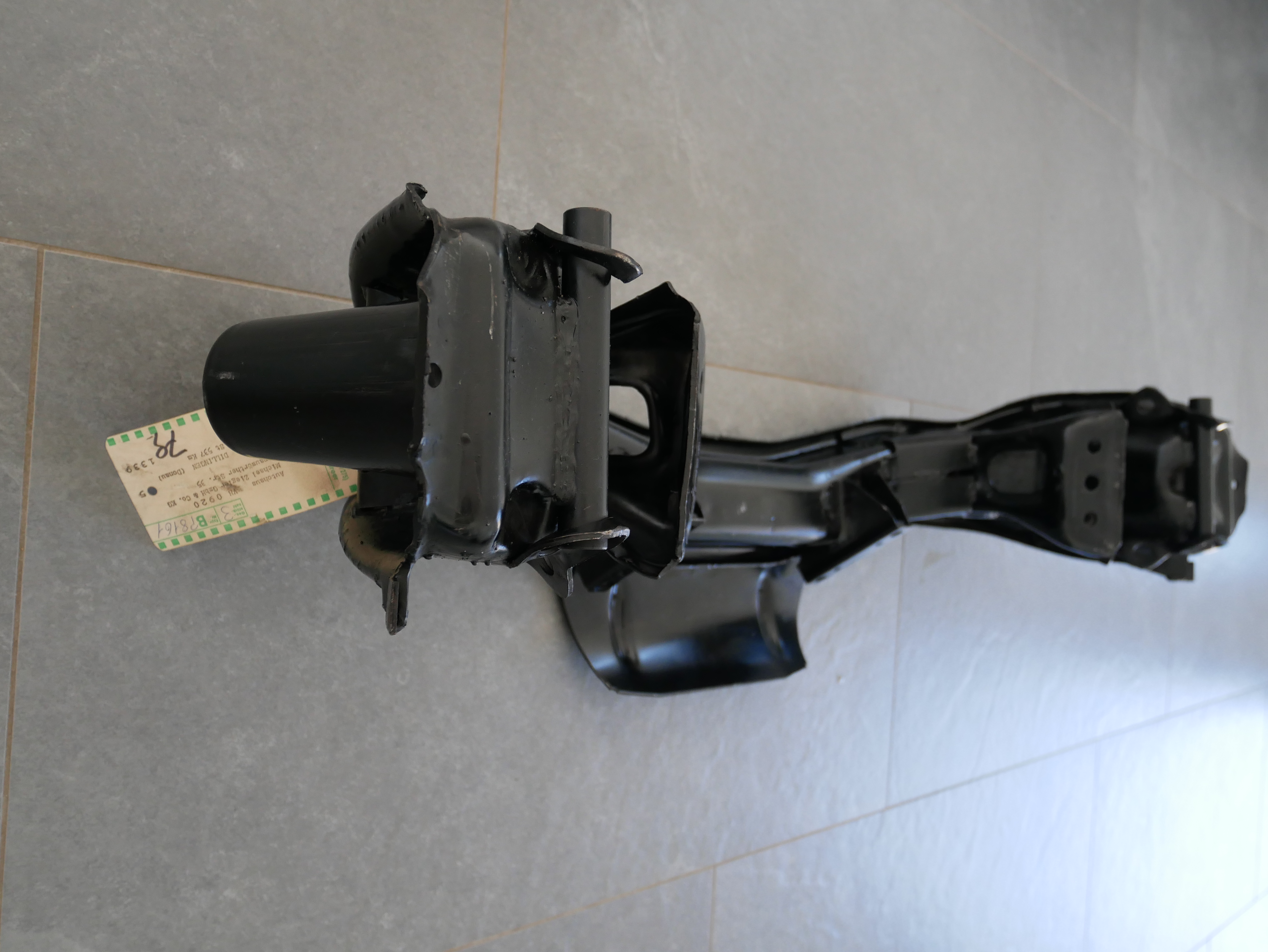

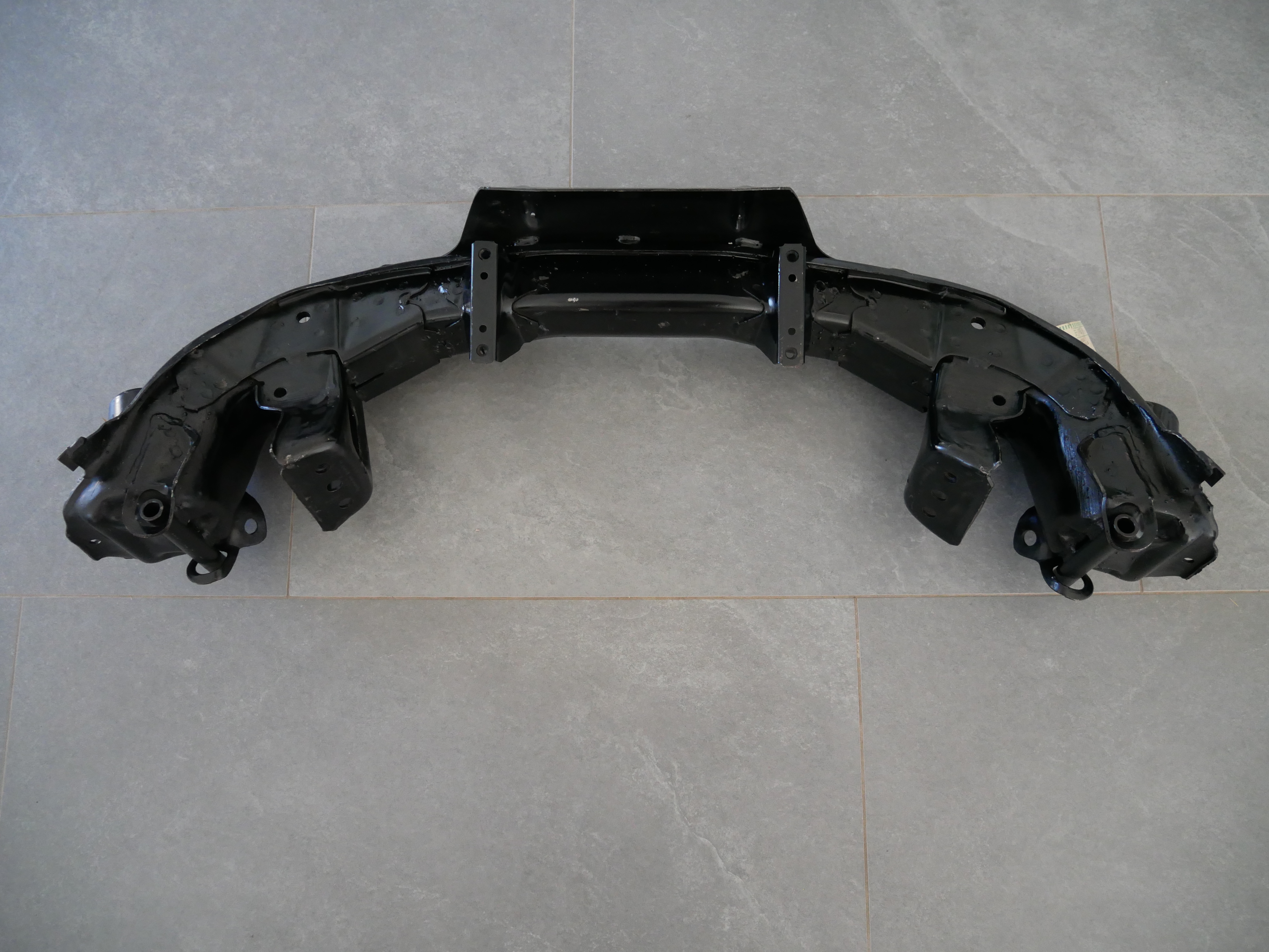

Also die optische Qualität der Opel Schweißnähte an der Vorderachse sollte nicht wirklich gut sein denn dann ist es eher ein Beleg dafür das es original Opel ist, die Nähte sehen normalerweise ziemlich unförmig aus und um die Nähte sind auch jede Menge Schweißspritzer vorhanden, ich hoffe das es auf den Bilder erkennbar ist, wenn gewünscht kann ich auch noch genauere Bilder machen. ( Bilder kannst du anklicken zum Vergrößern )
Grüße Elmar

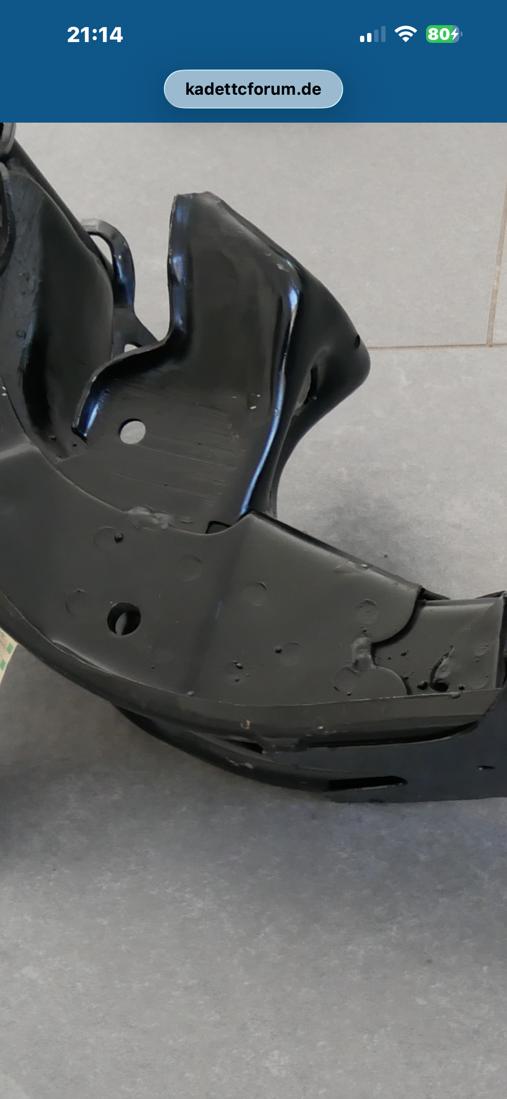

Hallo Martin, Glückwunsch zum 1000er. Am besten kann man das an den Verstärkungen der Motorböcke sehen. Die wurden original mit der Punktzange geschweißt, das erkennt man ganz gut. Wenn die Achse nachträglich verstärkt wurde (idR mit Mig/Mag) sieht das anders aus. Die Schweißraupen die sonst noch zur Verstärkung in dem Bereich zu finden sind, sind m E nicht aussagekräftig. Hab mal Elmars Bild benutzt.
Grüße Andreas
