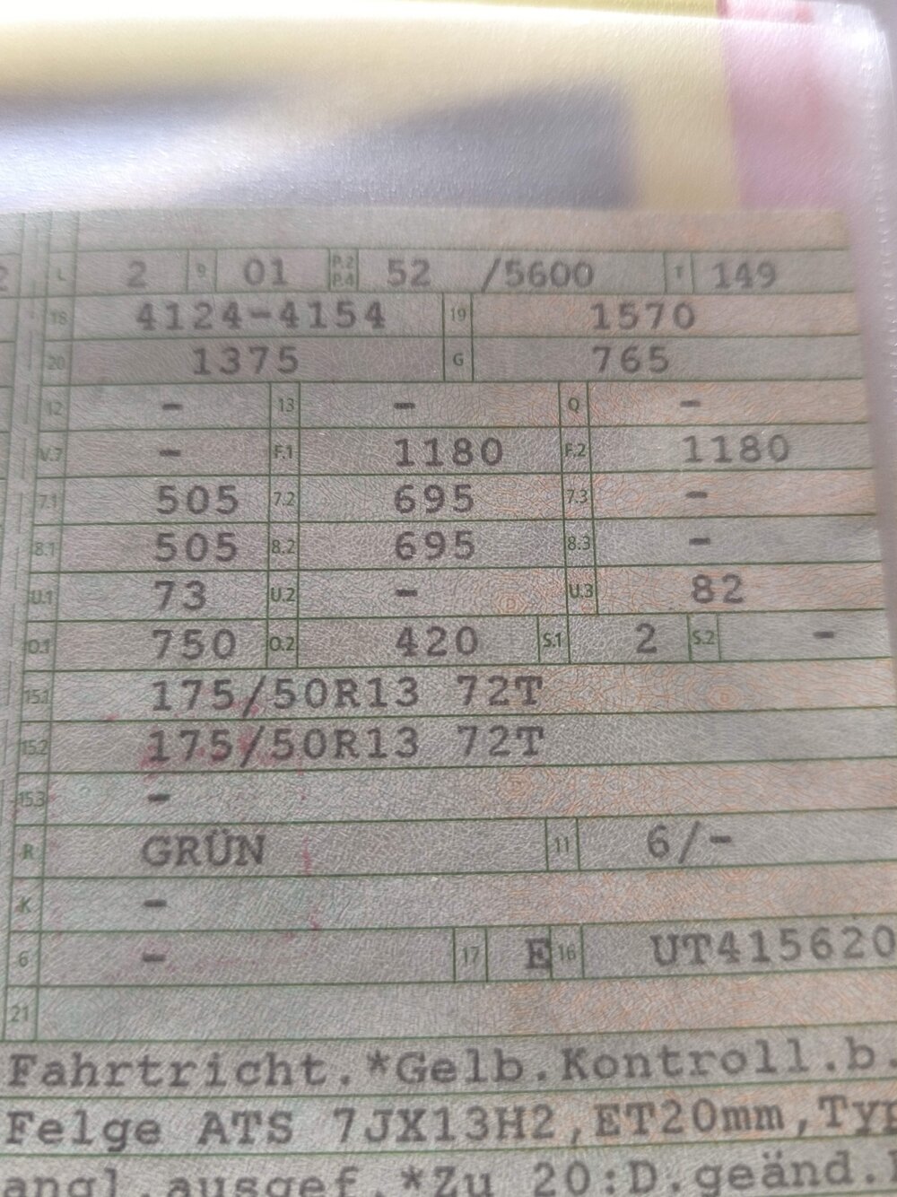

Ich verstehe das Problem nicht so ganz. Wenn unter U.1 75E steht, sind das 75dB, gemessen nach EG Messmethode (Nahfeldmessung: https://motorradfreizeit.de/attachment/2825-nahfeldmessung-polizei-pdf/ ).
Ein noch recht junger Prüfer/Sachbearbeiter vielleicht, der die Methode einfach nicht mehr kennt?
ich nehm alles zurück! Im Brief von meinem Kadett 1.2N 55 PS steht doch tatsächlich unter 31 Fahrgeräusch db(A) 81E drin. Bei meinem Aero 1.2S steht da db(A) 82E. Beim 2.0 ltr 110PS steht db(A) 81E drin. Beim 1975 1.2N mit 52 PS steht db(A) 82E drin.
Evtl. steht das A in Klammern für db in Österreich.
Das würde bedeuten, dass diese E Werte in Östereich als db Werte gelten.
Ich füge mal ein Bild des Briefes ein.
