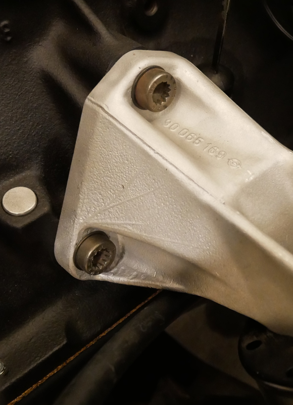

hab vorhin inner werkstatt mal gemessen
tiefe im block ca 23 mm
aluhalter ca 10 mm
...macht (ohne u scheibe) 33 mm
hab bei mir (inbus) m10x25 drin....m10x30 sollte auch noch gehn
25 ist die reine gew.länge bis schraubenkopf (o. schaft)
stahlhalter werden schmaler sein...vorher tiefe insges. ausmessen....nich das die schraube zu lang is,durchdrückt
....und n loch im block is

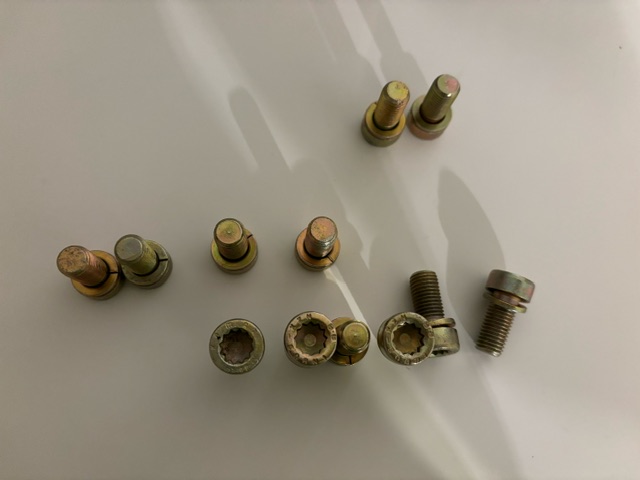

Die Schrauben sind in original Vielzahnschrauben mit Scheibe in der Größe M10 x 28
Härtegrad müsste ich nachschauen.
Interessant zu wissen. Bri mir waren 6KT- Schrauben montiert. Dachte das wäre original. Hab die Sachen auch gerade in der Verzinkerei. Bekomme ich aber nächste Woche zurück.
