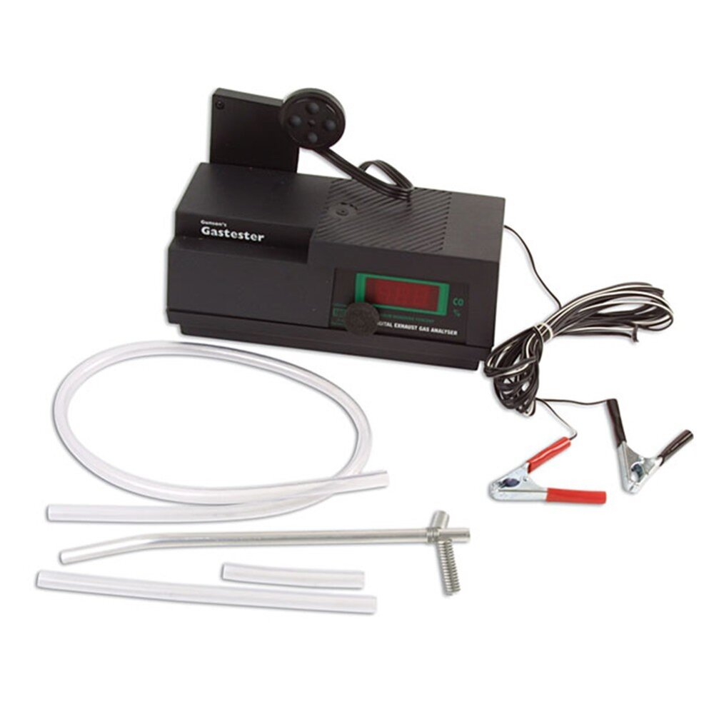

Moin zusammen,
kann vielleicht jemand was zu dem Gunson Tester sagen, bzw. hat ihn im Einsatz?
Ja ich weiß, ein vernünftiger, gebrauchter Bosch-Abgastester wäre die bessere Entscheidung,
aber diese liegen ausserhalb des Budgetbereiches das man mal "eben so" ausgibt.
Meine Idee wäre es auch mal Samstag Abend oder Sonntag Vormittag an den Weber-Schrauben
rumzudrehen ohne dafür in der nächsten Werksatt betteln zu müssen ob man an den AU-Tester darf.
Gruß, Gnarlson

Ich hatte mal so ein Gunsontester.
War eigentlich für den Preis ok.
Meist nur 0,2% Abweichung zum Profigerät...
