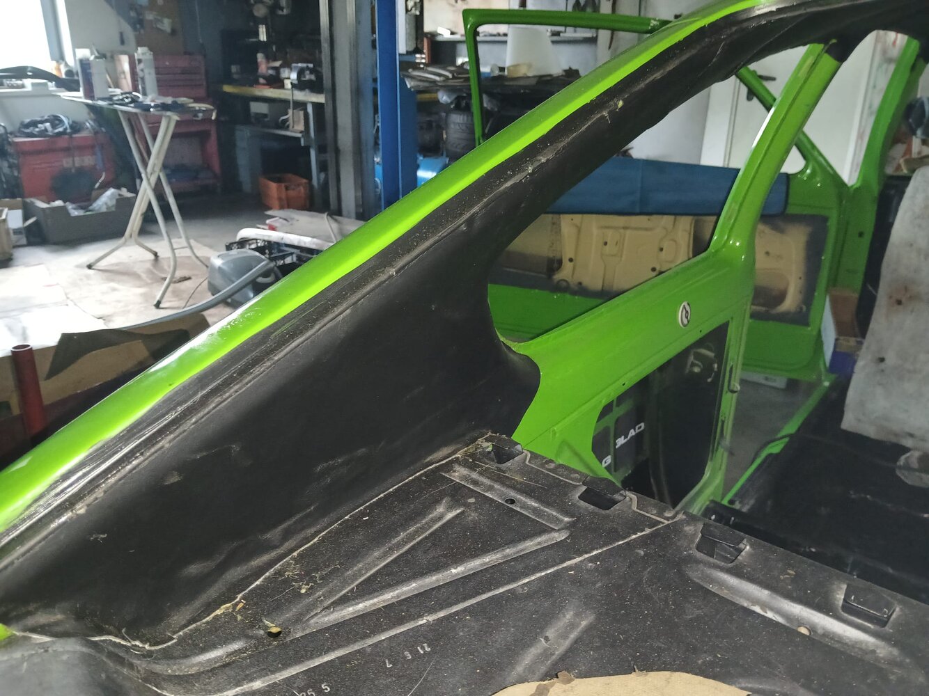

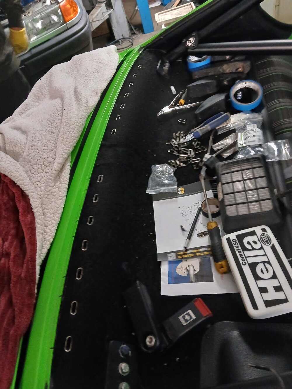

Dachhaut für Himmeleinbau fertiggemacht (Hohlraumschutz lass ich weg, danke für die Tips aus dem Thema "Himmel Einbau")
das Gewissen.. ja da is bis heute keinerlei Gammel, also wirds die nexten 50 Jahre wohl auch so sein XD
Also Alubutyl auf die Dachhaut, und die Dingsbums für Himmelführung geklebt... diese durfte ich nach einbau noch mim Lötkolben nachziehen, da wo die Stangen dann sitzen - hat aber super geklappt

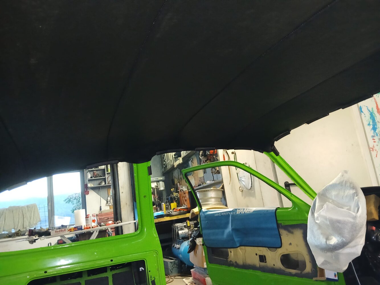

nun hängt der Himmel mal, die Tage wird er dann fix montiert - dann gehts weiter mit Felgen polieren, Heizungsskühler nochmal tauschen weil undicht, usw. :-)

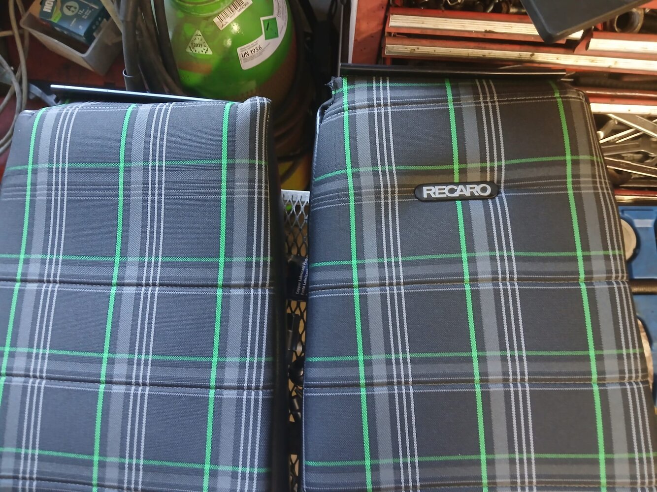

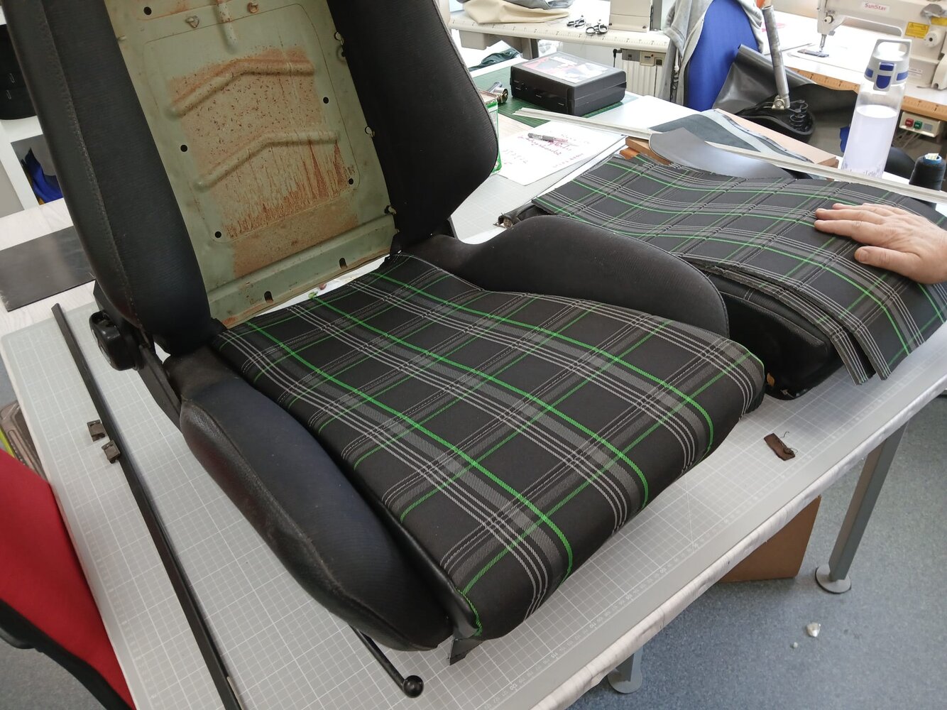

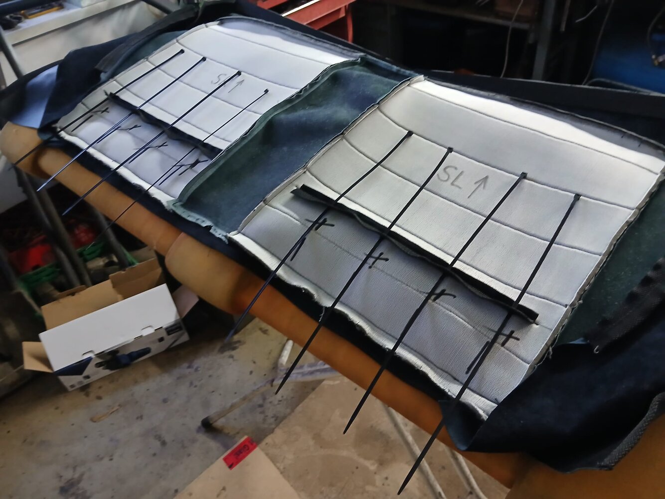

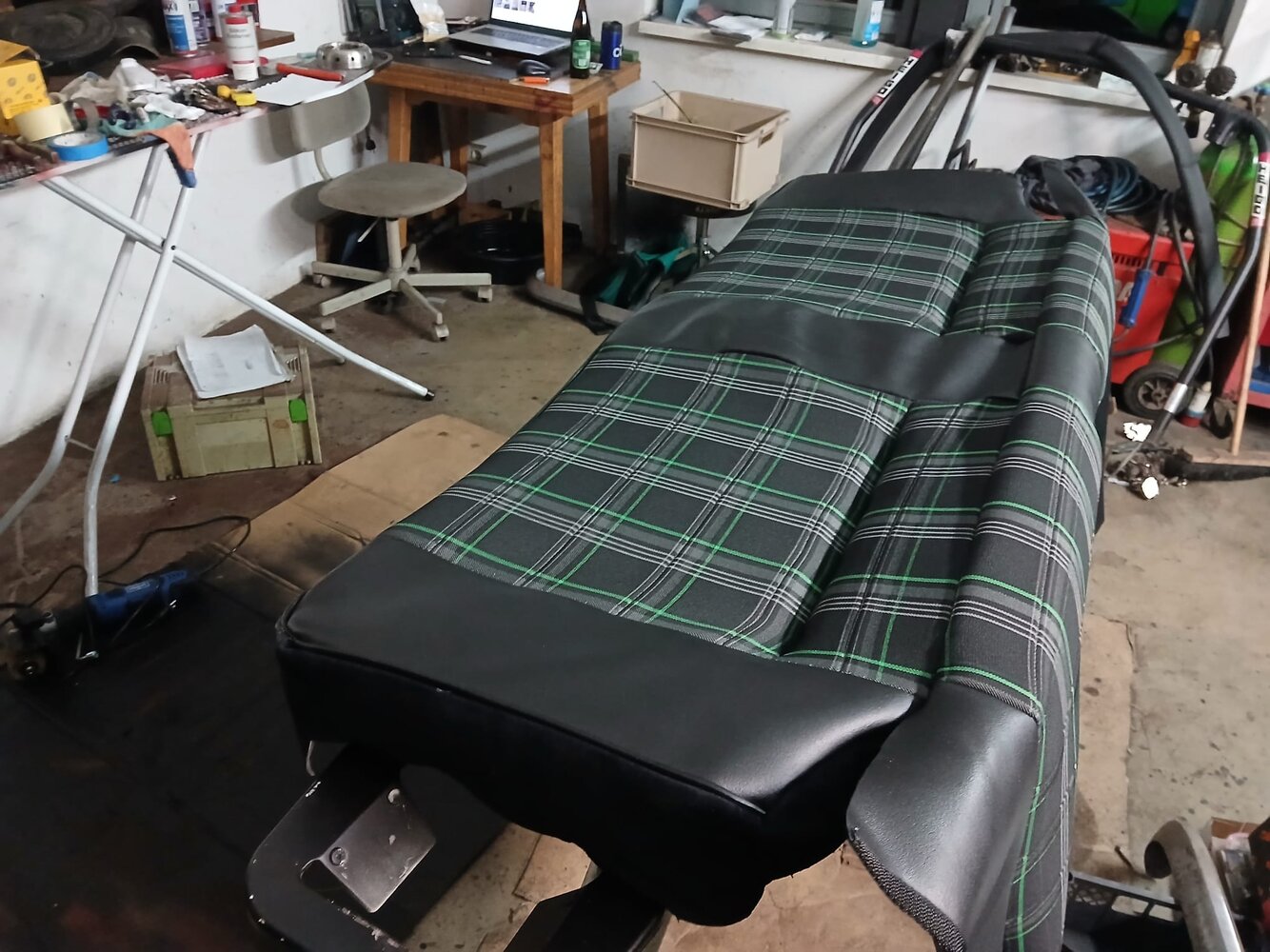

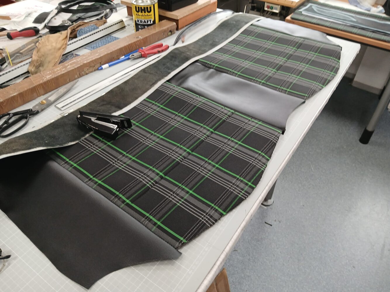

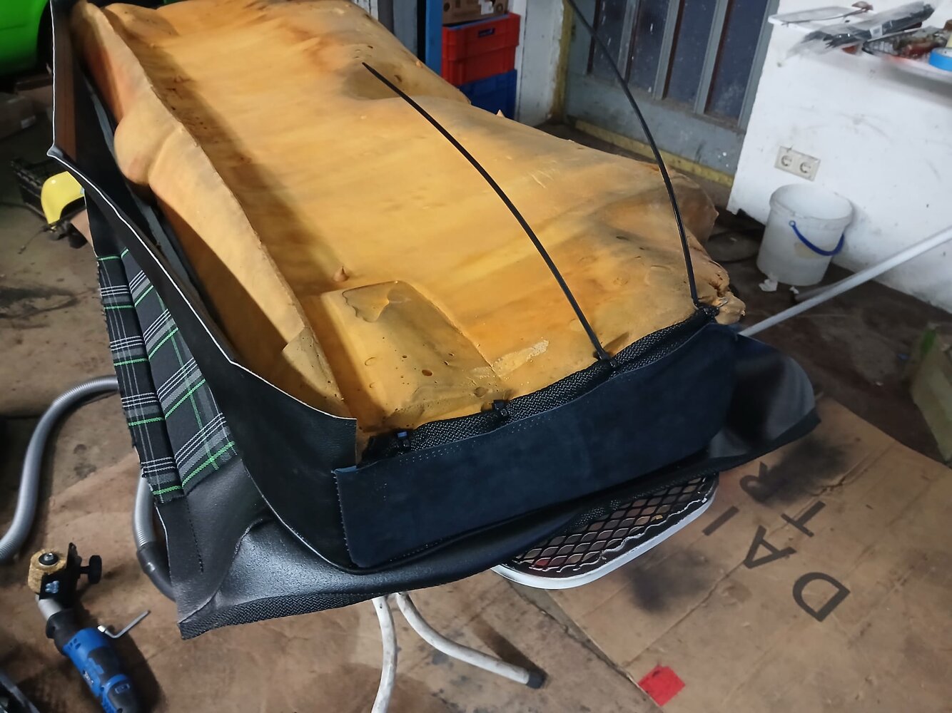

Die ganze Innenausstattung is nun in der Näherei... ich hatte Sitzpolster vom Manta, also kamen die 1000er Sitzpolster raus, damit es mit hinten dann stimmig ist, eben der GTI MK7 Stoff... bin gespannt wie es wird.

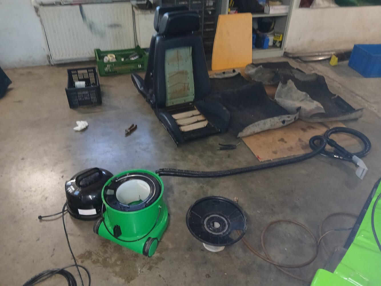

gereinigt habe ich Polster und alles mit dem lieben "George", den ich mir ausborgen durfte. Sieht aus wie ein LIDL-Produkt, ist aber wohl Profi-Liga
Da kam Schmodder raus, unglaublich........
Alubutyl wurde innen auch geklebt, Teppich noch reinigen, dann kann der Rest rein
von den sitzen die Polster, hätt ich dann evtl. abzugeben... auf den Fotos nicht gereinigt, etc... da fehlt nix dran... bei Interesse gerne PN - aber eben NUR Sitz- und Rückenlehnenpolster

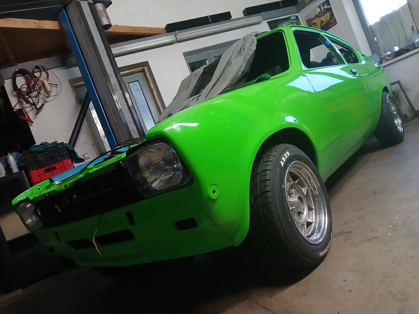

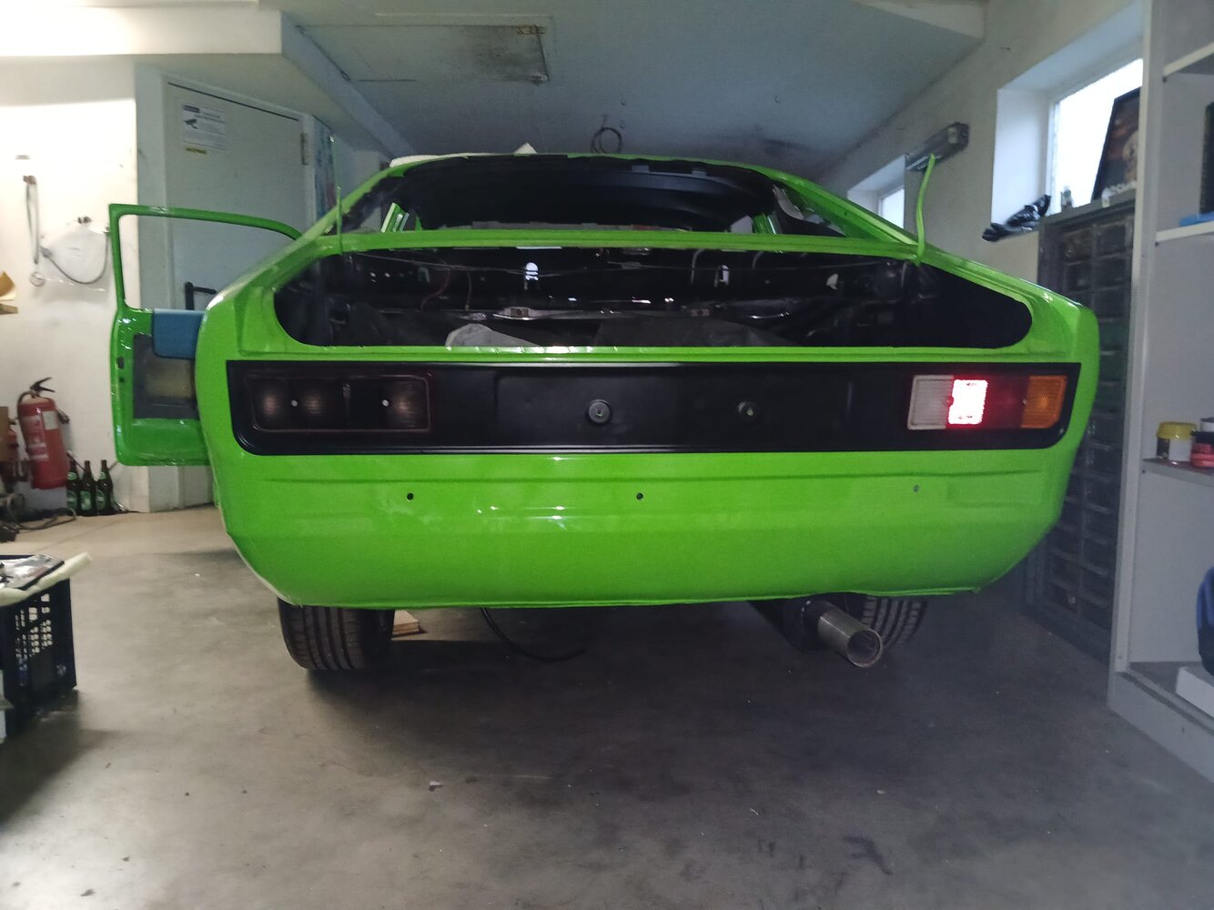

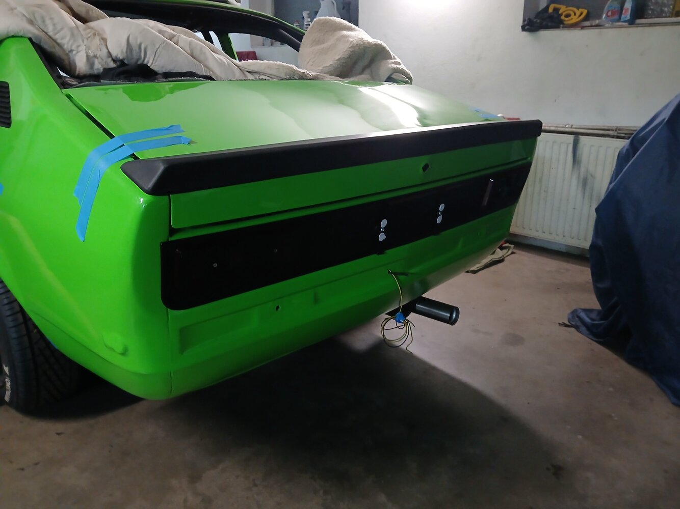

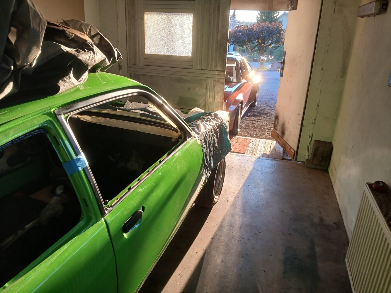

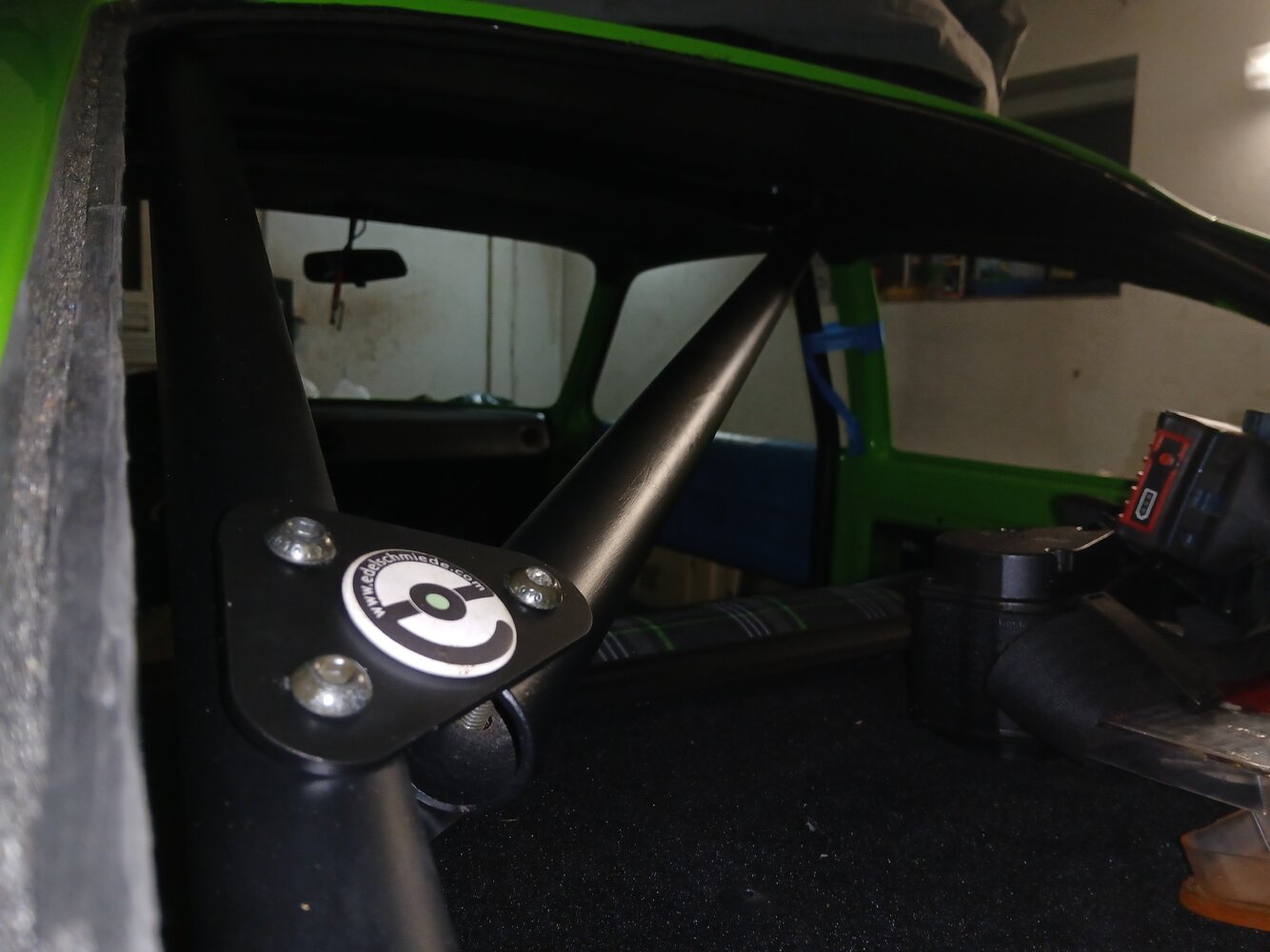

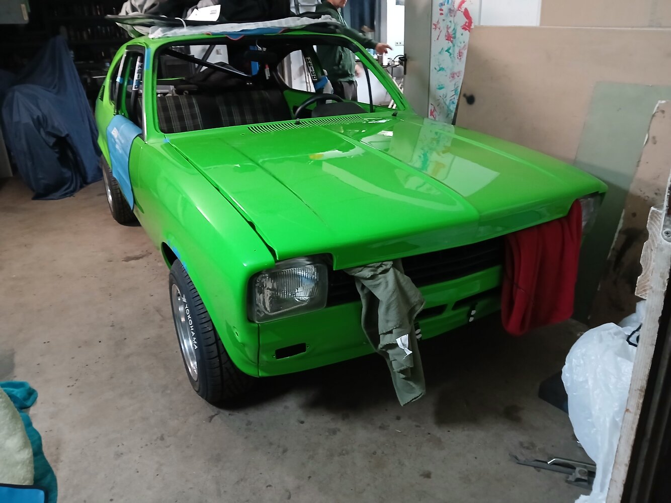

leider hab ich im Moment wenig Zeit, um den Bericht hier anständig weiterzuführen, deswegen erstmal nur ein paar Fotos und kurze Stichpunkte:

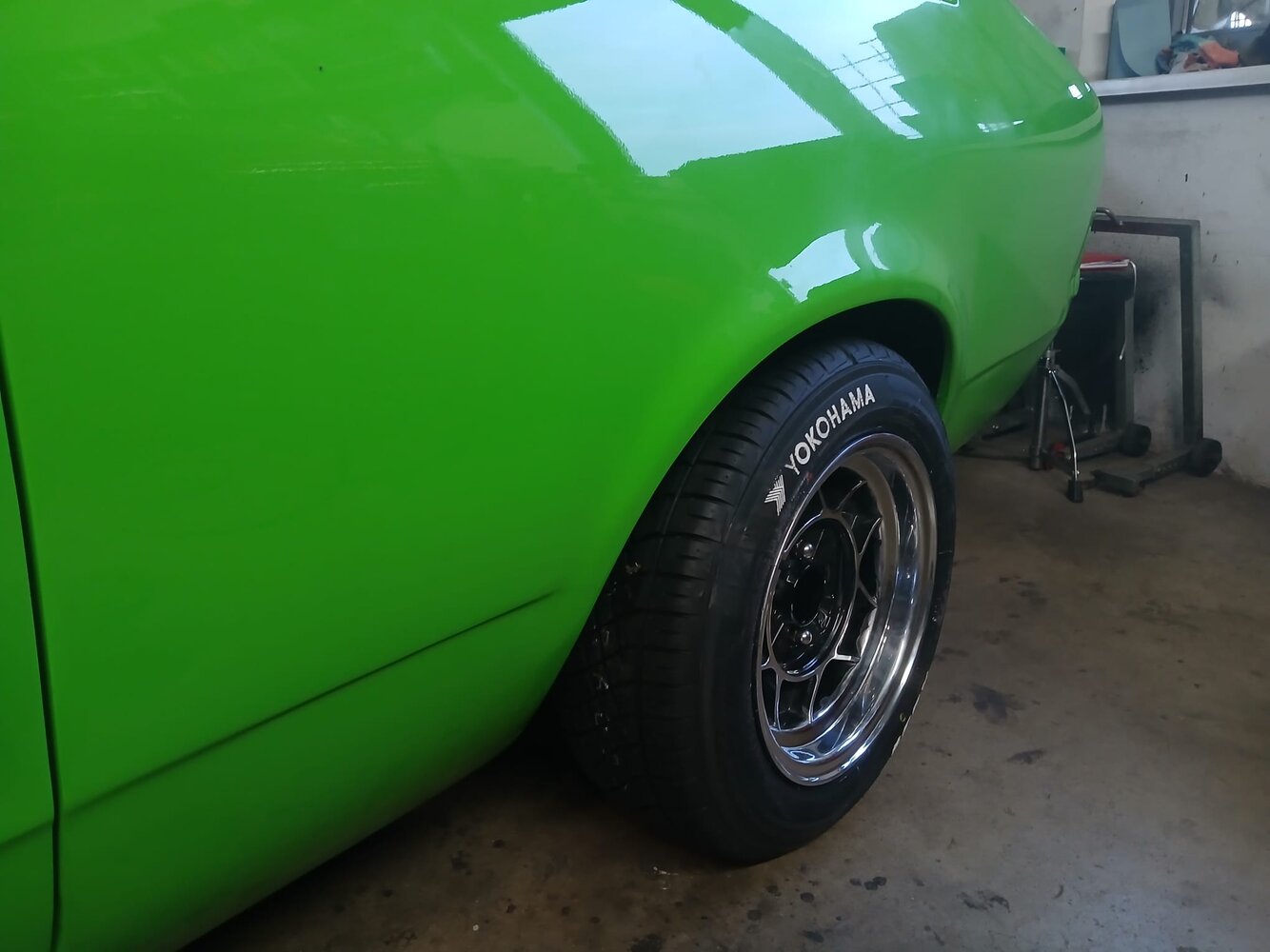

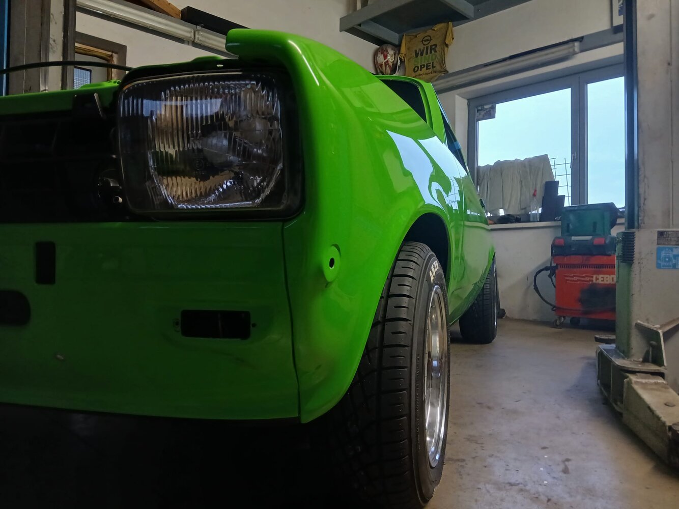

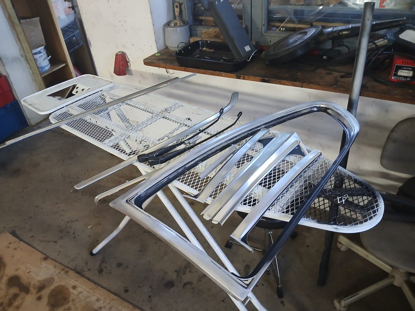

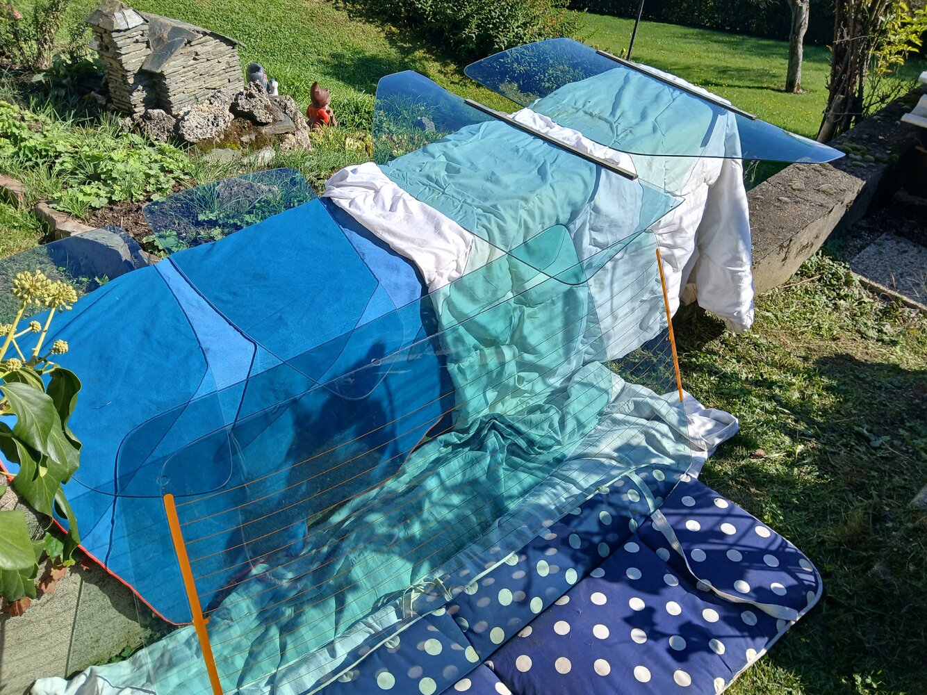

1. Felgen hab ich die Beschädigungen selber abgedreht und grob vorgeschliffen...(am Astra F vorne XD) die gingen dann zu "Chrom und Zink" in Klagenfurt, die haben mir die fertigpoliert... wurde 1A :-) nun noch lackieren.... Reifen sind auch schon drauf...

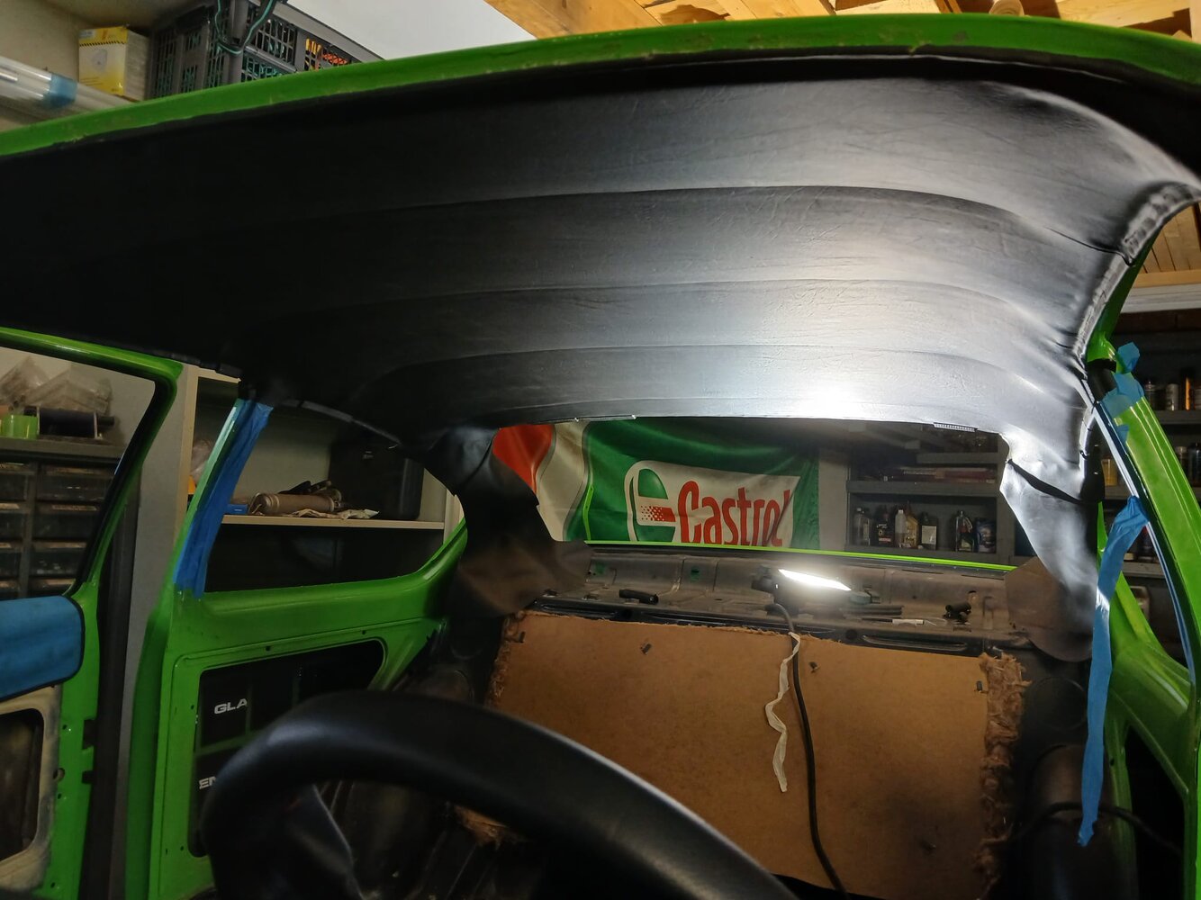

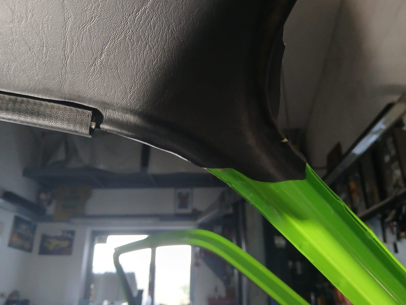

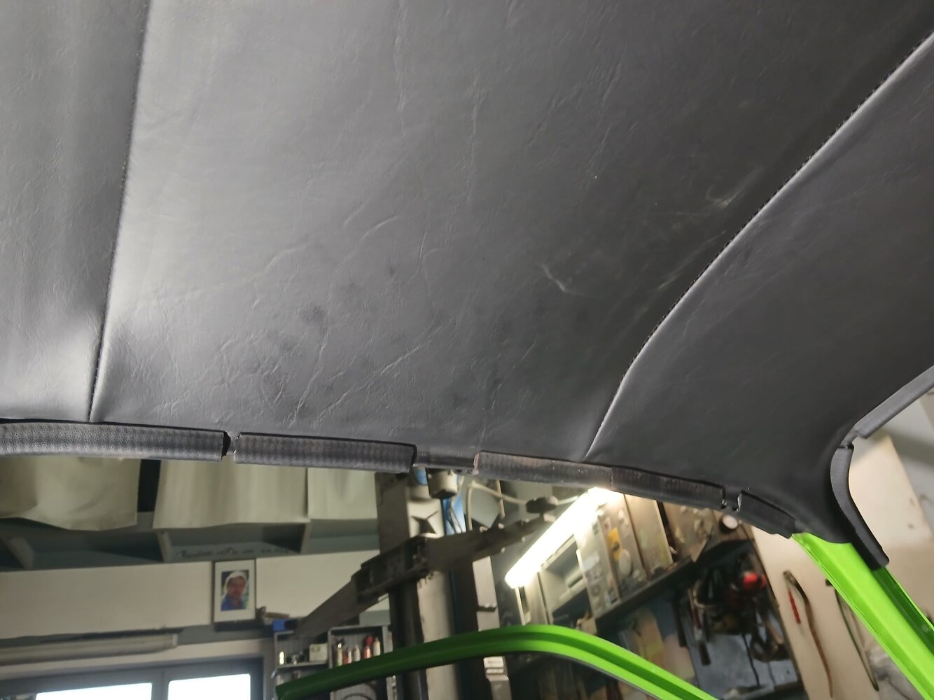

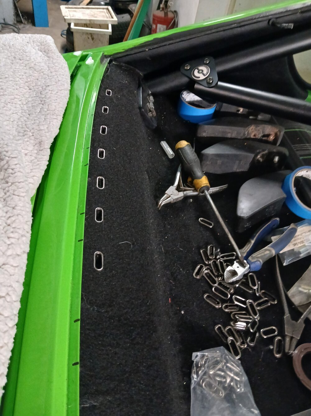

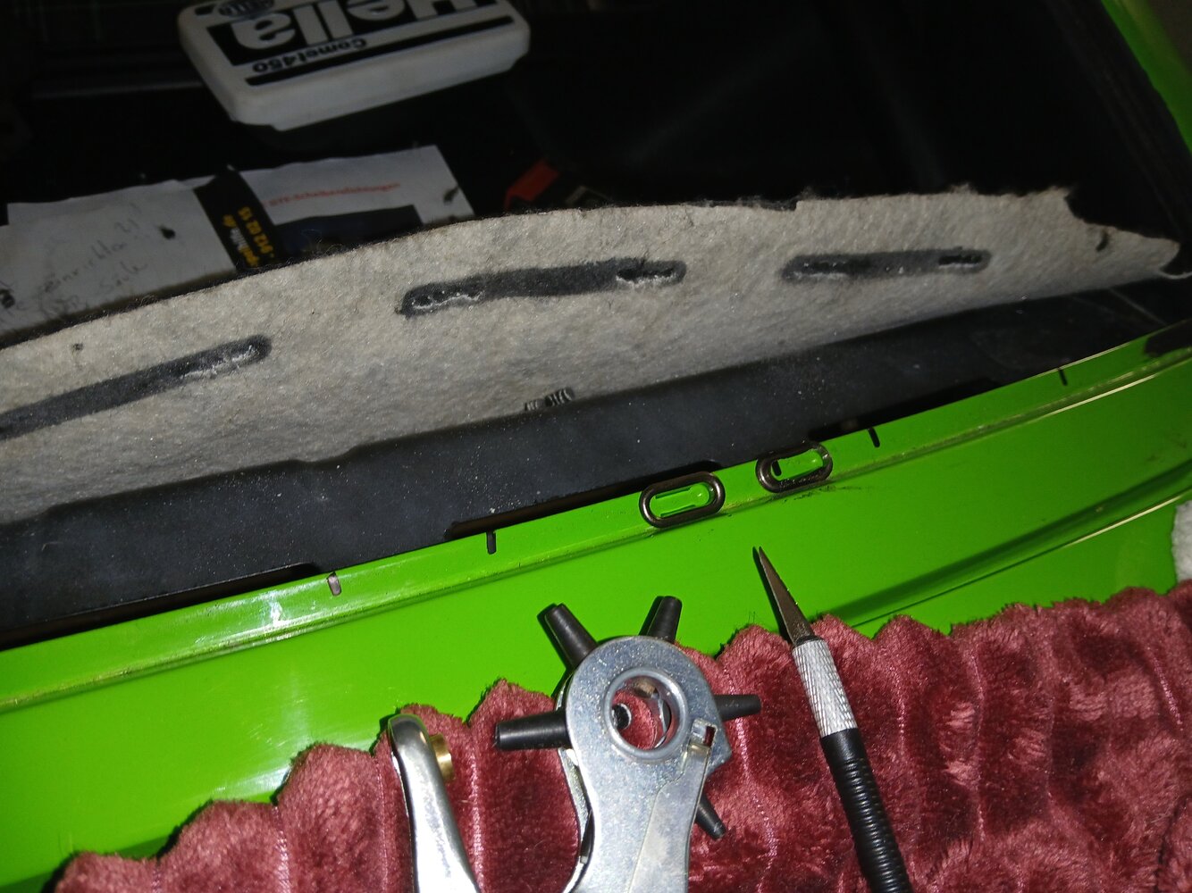

2. Der Himmel sitzt... habe "Petec KontaktKleber" genommen, bis 120° Hitzebeständig... ist mir ganz gut gelungen für das erste mal, nicht gaaaanz perfekt, aber ich bin mega zufrieden. schwierig waren die Nahtstellen (quer vom Himmel) außen vor dem Kleben auseinanderzulappen usw...)

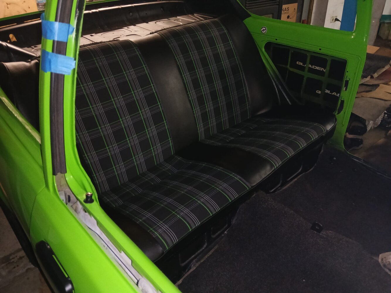

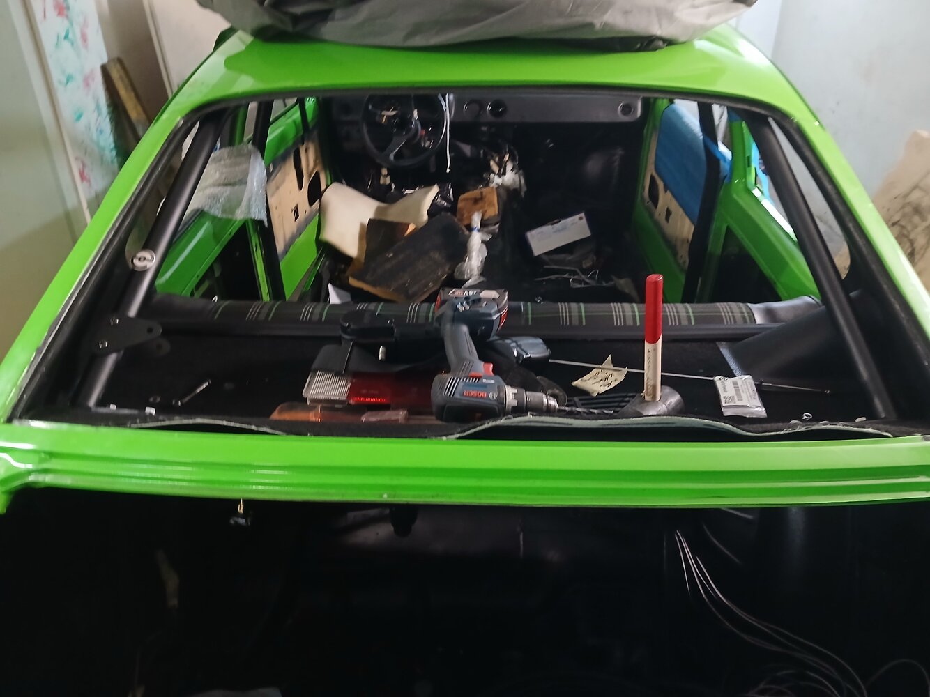

3. Die Innenausstattung ist fertig :-) :-) - muss nur noch reingeklemmt werden hinten fertig usw... Abdeckungen folgen, Hutablage folgt (will ich selber machen mit ABS(+Zusatz?! - werde berichten) - hätt ich mir auch neu gekauft bei "Oldtimer-Ersatzteile" - aber 250.- waren mir dann doch zu heftig.... da ich sie wegen dem Überollbügel auch gleich wieder anbohre... ja und sonst auch, 125.- fänd ich ok, hätt ich sofort bestellt... aber das is ein anderes Thema, berichte dann gerne wenn ich meine mach - und wie das wird.

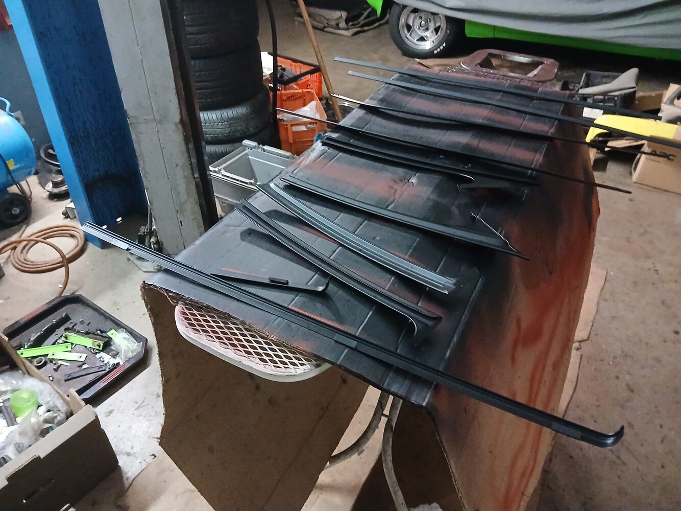

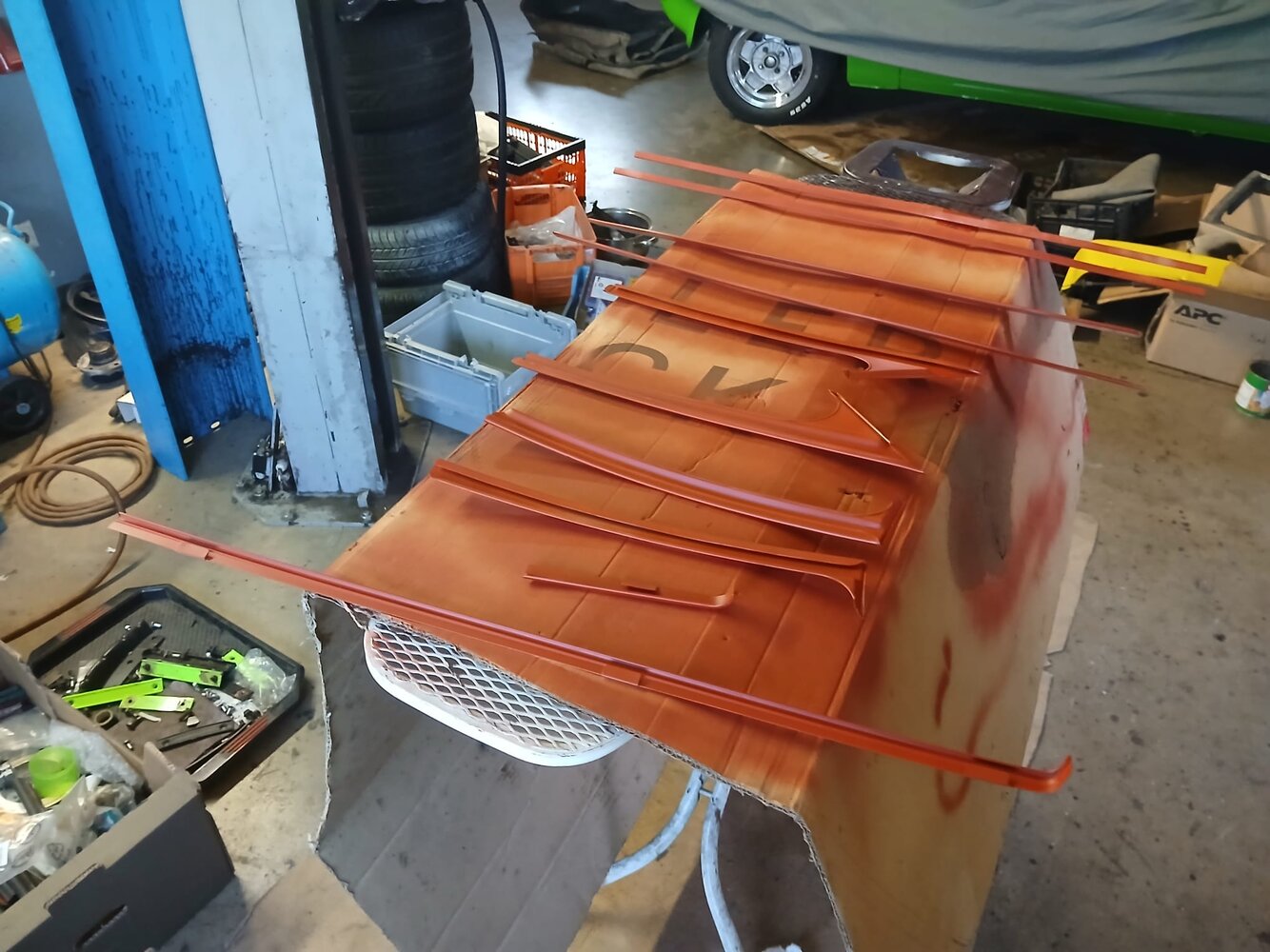

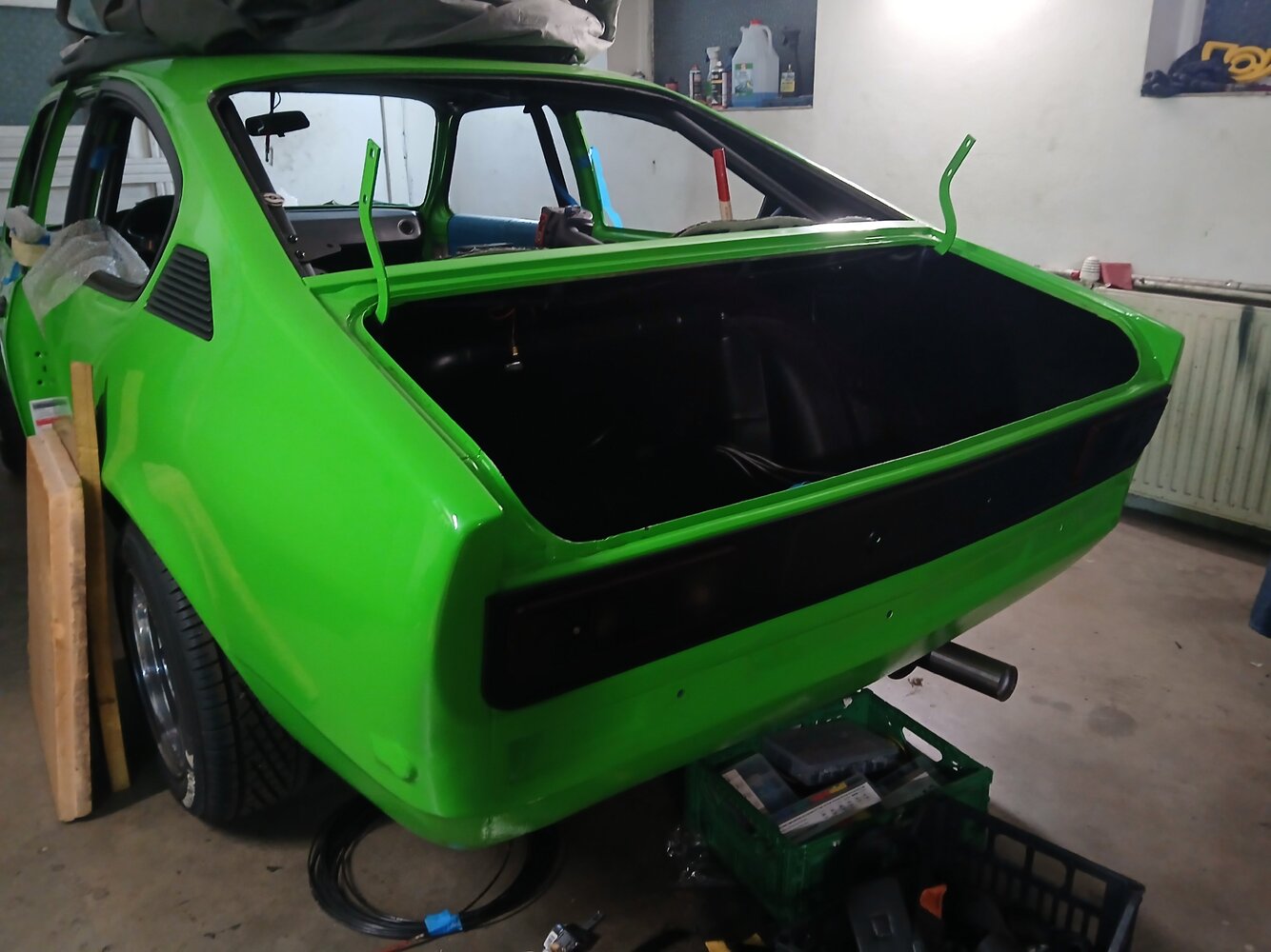

4. ja. nun gerade Zierleisten lackieren, Tür-Innereien fertigmachen, Stoßstangen, bla - bla - bla - noch viele Kleinigkeiten (UND ANDERE FEDERN, muss noch runter... XD) dann muss ich auch noch auf den Federweg gucken/ausmessen und ziemlich sicher die Dome der Achse kürzen, das geht aber eingebaut, hab ich auch an meinem Manta so gemacht...)
und der Meilstein schlechthin: Heute hab ich den Innenrückspiegel montiert :cool:
anbei ein paar Bilder auf die schnelle
Düdldü ;-)

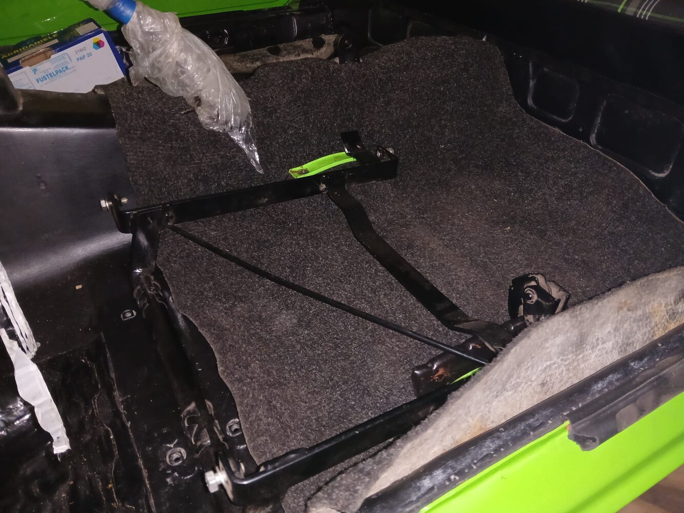

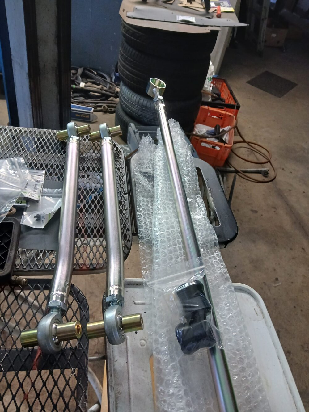

Einstellbarer Panhard musste sowieso, da ich aber nicht selber mit dem Kadett fahren werde, hab ich ihn auch nicht selbst gemacht... also beim Krause bestellt...
Und die Zugstreben, ich hatte ja alles abgebohrt an Haltern an der Karosse und neu geschweisst... naja so kann man die HA nun ganz genau einstellen. So meine Rechtfertigung mir selbst gegenüber XD
