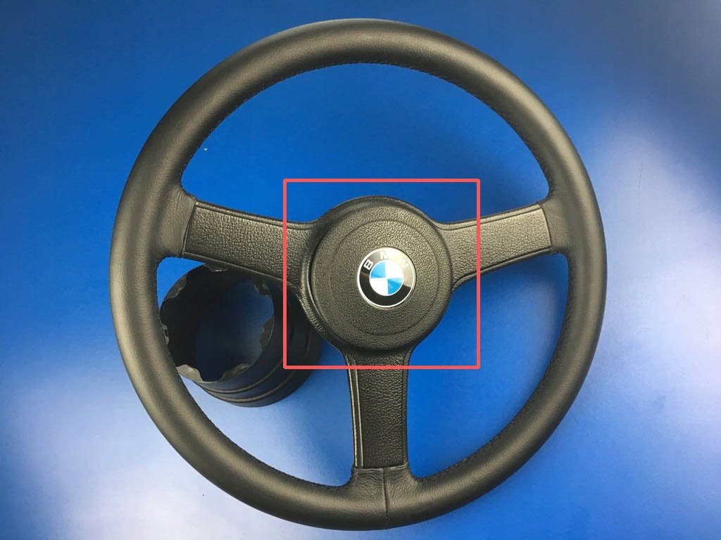

Weiß jemand wo es das Petri Lenkrad, mit verkleideten Speichen gab? Frisch von der Techno Classica. Im Raum steht der Rekord D.. E?
Das OHF hatte die Auflösung parrat. Es ist wohl gar kein Opel Petri, sondern aus dem BMW Regal. Hupenknopfabdeckung von Opel drauf.
