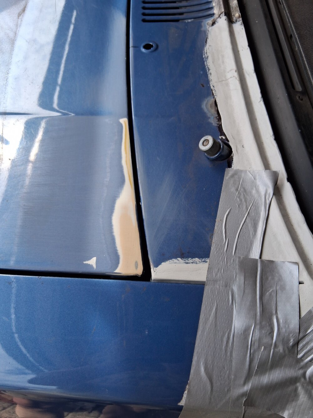

Wegen dem Rahmenbogen im Fußraum Fahrerseite wurde ja der Kotflügel abgenommen.
Und Hoppala, was, wieso?eup-1138295777-5f26b57a85febbb242706e1fc4cdf25b-1769897766_big.jpg
Der Kotflügel wurde 3 mal eingeschnitten, damit der wohl über die A-Säule paßte
Bin ja neugierig, also A-Säule, Kotflügelaufnahme und Radhaus mit der Zopfbürste
bearbeitet.
27 Blechflicken,2-3 lagig, da haben Generationen von Blechvirtuosen ihr Glück versucht.

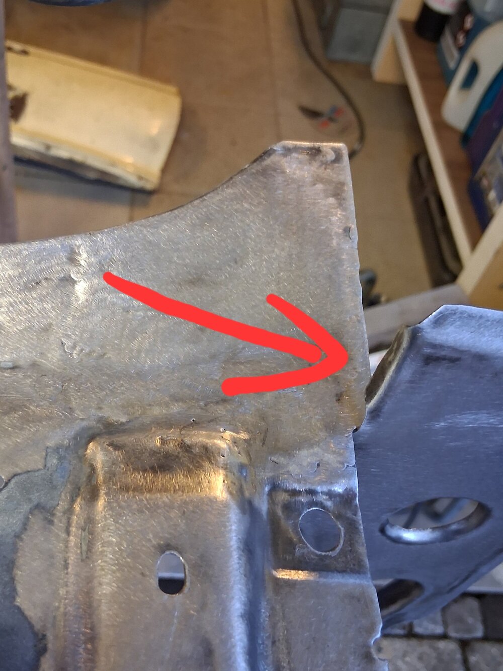

Auch die Ecke der A-Säule bettelte um Heilung
eup-1138297944-1cee550f313cc5be96da211c60de0aad-1770753692_big.jpgeup-1138297944-f315291a6e46d862d6ea8ca3ebbd8638-1770753692_big.jpgeup-1138297944-02d902d26effc50d9573377a521d4370-1770753692_big.jpg
Die Fuge hab ich erst mit Brunox dann mit Brantho geflutet.

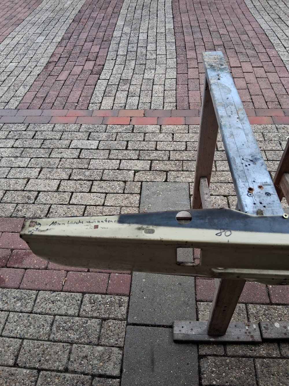

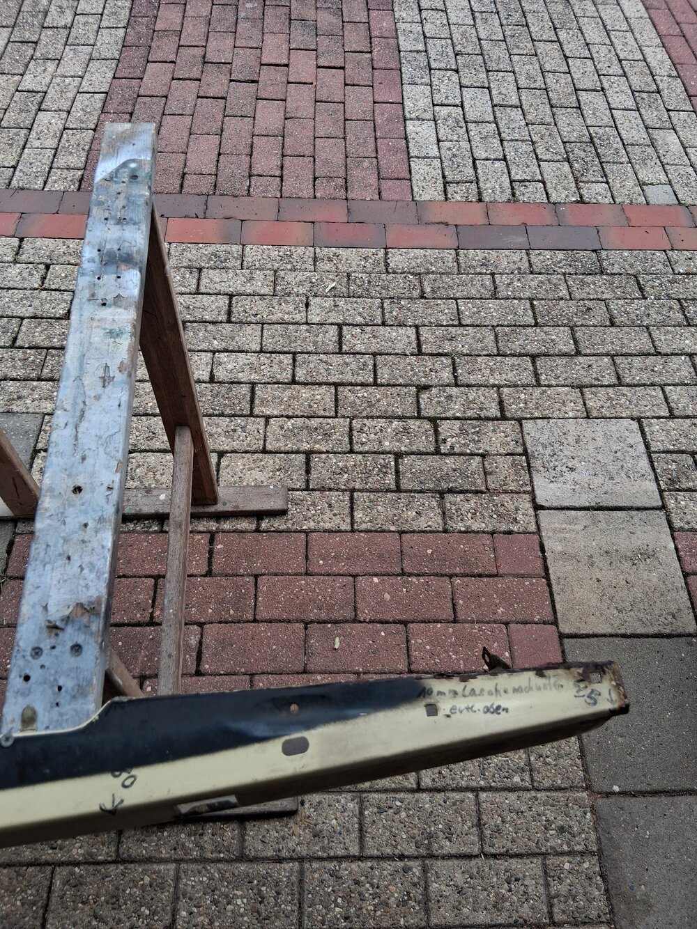

Hier ein paar Bleche zum raten. Was werde, bin ich oder wo soll ich hin.

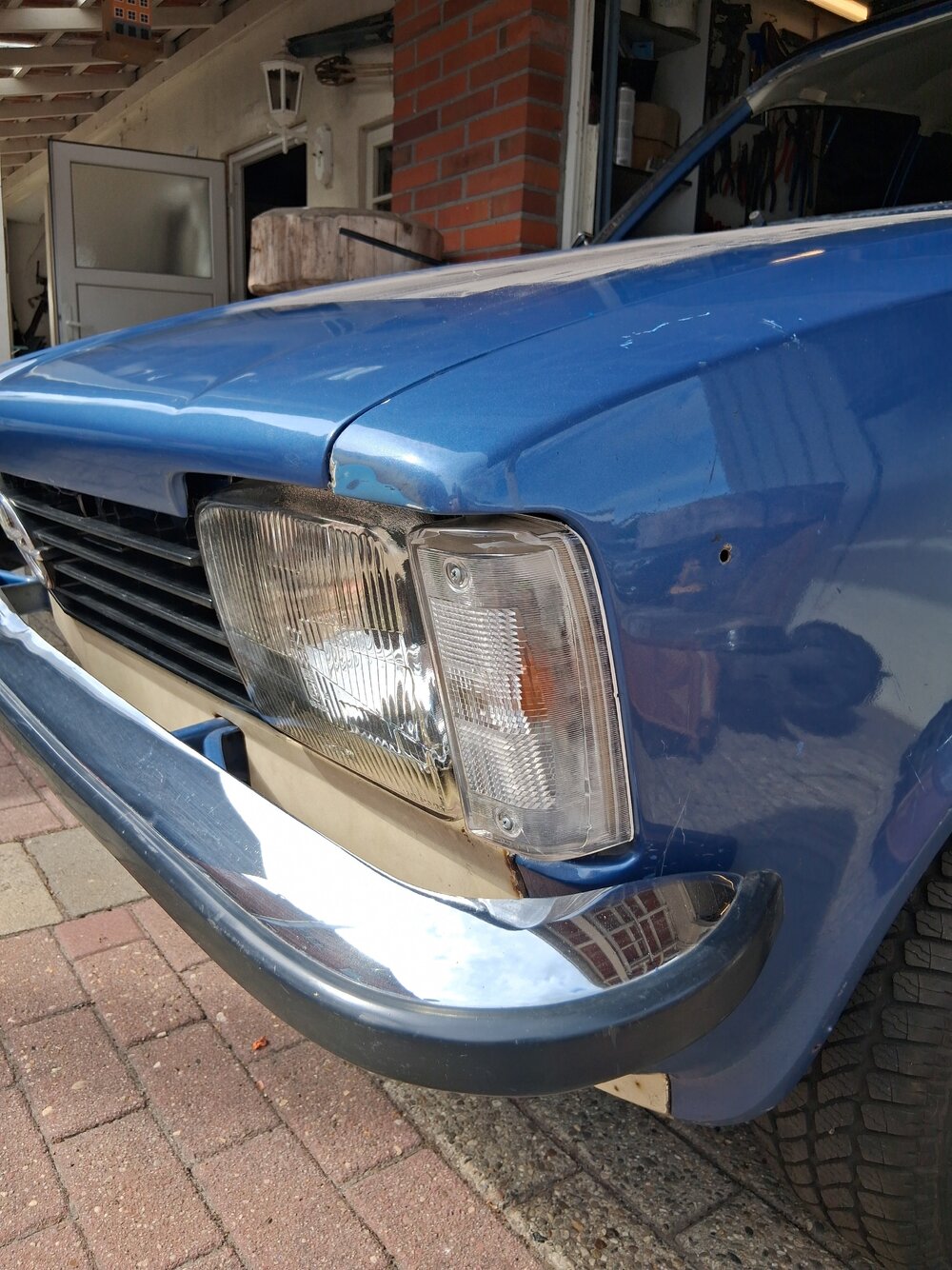

Und dann mußte der Kadett doch seine Maske fallen lassen.
Die Front hatte irgenwann in grauer Vorzeit auch vorne mal einen Knutscher bekommen.
Die Kühleröffnung war oben 3mm schmaler. Die S-Bleche in Richtung
Beifahrerseite leicht schief. Die Träger sind, so weit das zu sehen ist, aber grade.
Und wieder einmal mußte ein neues Blech wegen einem Knick in der Pupille

eup-1138303894-04b0775dcebd60e9a743b250cda5c418-1772926412_big.jpgeup-1138303894-45d2d165e729464151c667babe641e84-1772926412_big.jpgeup-1138303894-0dd6211b5d49f0401952285b8911f218-1772926412_big.jpg
Die andere Seite war dann auch fällig.
eup-1138303894-a9dd7e7ac65dcae632e9218684de00cf-1772926794_big.jpgeup-1138303894-dc6def85ea7543940dbf032ff885b5b0-1772926794_big.jpgeup-1138303894-7e286186cda8b3e969ae1cdea9a51a86-1772926794_big.jpg
eup-1138303894-2b9dcb75706c2ca32e371e9687c4a951-1772926928_big.jpgeup-1138303894-d1746b742891dd404f5eaeb8f235c11c-1772926928_big.jpg

eup-1138305019-cb0f3b28c747a79f3635238f728b4179-1773432393_big.jpgeup-1138305019-b16bc4a1cd606851e4a02da672e699ca-1773432394_big.jpg
Kaum zu glauben, die Nupsis sind genau in der Mulde, der Schließzapfen flutscht ins Schloß.
ABER
Die Haube geht nur zu wenn an der Fahrerseite das Blech vom Blinkerblech umgebogen ist.
Und für den Kotflügel muß noch mehr weg.
Die andere Seite hat dafür mehr Luft.
Scheinwerfer und Grill passen aber gut rein.
Die runden Scheinwerfeöffnungen sind beide gleich groß, 184mm.
Schon seltsam.

eup-1138305019-3fd85ec942f5b86bebe5a25b9fb58f4d-1773435072_big.jpgeup-1138305019-e8cd98451daa96802e55a3486855013b-1773435072_big.jpg
Zollstock hochkant am Windleitblech innen am Scharnier bis zur Kante über dem
Scheinwerfer 1023mm.
Gilt natürlich für beide Seiten.
Überstand der Haube zum Scheinwerfer 15mm.
Vielleicht kann das jemand mal an seinem Kadett vergleichen.
Danke im voraus.

Warum paßt die Haube und der Kotflügel nicht über das Lampenblech der Fahrerseite?
Tja, weil ich Dussel das Blech um 10mm verdreht dran gebraten habe. Also ein anderes besorgt und das ganze nochmal, denn:
"Ich ändere aus Freude, und ändere aus Lust.
Und gibt's nichts zum ändern dann schiebe ich Frust."
Danach an dem guten Frontblech
die fehlenden Schweißfahnen angepunktet und anschließend die ganze Front mit den Kotflügeln nach den mir zu Verfügung stehenden Maße zusammen geschraubt.
Lampen, Blinker Grill und Stoßstange angebaut und ausgerichtet.
20260816_154208.jpg20260816_154224.jpg20260816_154236.jpg20260816_154302.jpg20260816_154321.jpg
Dafür das die Stoßstange absolut zickig war bin ich sehr zufrieden.
