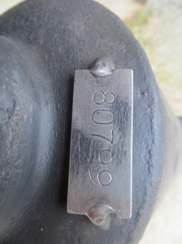

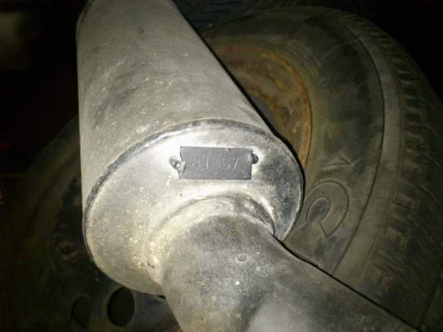

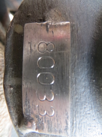

Hallo Leute,
kann mal bitte Jemand ein Foto hochladen wie die Typenschilder der alten Supersprint-Stahlanlage aussehen und was da alles draufsteht?

Hallo Dieter,
Das war vor kurzem Thema im ohf, von dort sind auch die Fotos.  Habe sie dir mal hochgeladen.

Im Gutachten steht folgendes:
An jedem Auspuffschalldämpfer (Hauptschalldämpfer) muß an einer gegen Beschädigung geschützten, auch nach dem Einbau sichtbaren Stelle gut lesbar ein Fabrikschild aus nichtrostendem Stahlblech ausreichender Dicke angeschweißt sein, das folgende Angaben enthält:
Hersteller:.......................................
Typ:..............................................
Fabriknummer oder Herstellerdatum:.....
Typzeichen:....................................
Außerdem ist an jedem Vor- und Mittelschalldämpfer ein Schild mit dem Hinweis anzubringen:
"Zu Anl. Typenzeichen KBA 20683"
Ein solches Schild würde ich gerne mal sehen!
Irgendwie muß ja der Prüfer die Anlage mit dem Gutachten in Verbindung bringen können. Die kleinen Schilder mit den nichtssagenden Nummern taugen da vermutlich nichts.
In dem Schein der an dem Gutachten mit dranhängt ist von Powersprint Typ 991642 die Rede. Diese Bezeichnung kann ich in der ABE nirgends finden. Genausowenig wie Angaben zum Rohrdurchmesser oder zur genehmigten Lautstärke.
Hat irgendwer eine Supersprint Gruppe A mit diesem Gutachten eingetragen bekommen ohne eine Zusätzliche Messung zu machen?

Hi Dieter,
so genau habe ich mir das Gutachten noch nicht angeschaut. Das liegt halt auf der Festplatte und wartet darauf dass es gebraucht wird.
Bei mir an der Supersprint sind auch nur an jedem Topf nur ein  Schildchen mit einer Nummer drauf (welche kann ich gerafe nicht sagen) ich kann aber gerne heute Abend nocheinmal schauen.
