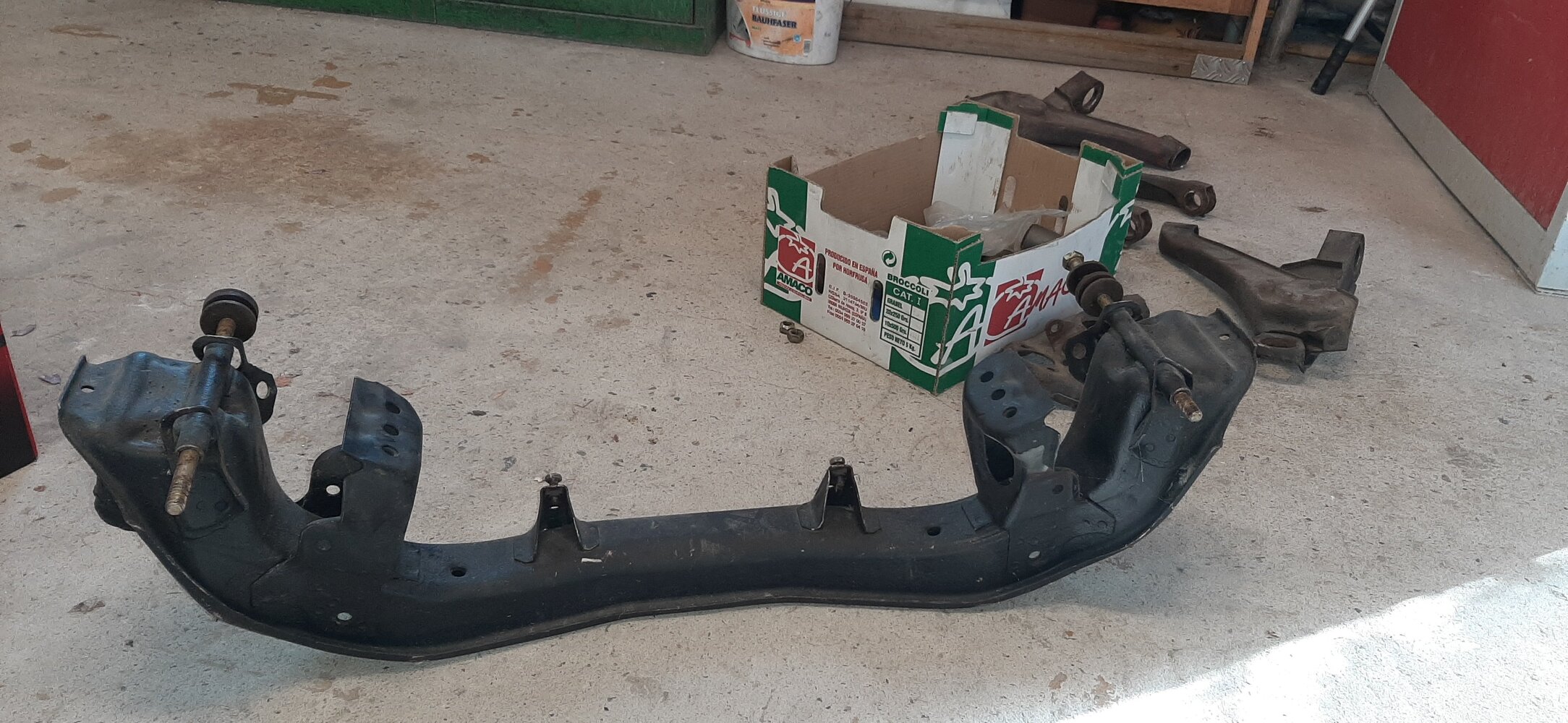

Ich habe seit Jahrzehnten einen Achskörper im Regal liegen. Den bekam ich für'n Appel und n Ei ... ist aus einem Unfall-Kadett-C.
Rein optisch sehe ich keine Delle oder was anderes. Hab mal die 2 langen Schrauben reingesteck und drüber gepeilt - sieht auch sehr gut aus. Was kann man an diesen Achs-Teil messen? Hat jemand Werte die ich prüfen könnte?
Gruß Bernhard
Wahrscheinlich schwierig. Am besten mit unteren Querlenkern einbauen und gucken ob du alle Schrauben sauber rein bekommst. Auch die an den Motorböcken.
Grüße Andreas
wüsst nich das es mal ne lehre dafür gab
(ähnlich rahmenlehre/karosse)
-auf nen geraden tisch o.ä. stellen,planheit,verwindung,lackabplatzer,winkelfinder-neigungsmesser anlegen,
sichtprüfung etc. prüfen
ggf. mit 2tem körper abgleichen
....wär meine erste schnellüberlegung
vorn re im bild die notöse,oberlenker sieht nicht ganz rund aus
Moin. Ne 2te Achse ... die ist aber eingebaut. Die eine "Notöse" ( ... den Begriff kannte ich noch nicht :oops: ) wurde beim Ausbau damals bissl verunstaltet. Ich dachte, jemand hat ne Achse rumliegen von der er weis, dass die 100 % ok ist. Da könnte man mal das Mass nehmen von den 2 langen Schrauben. Die sollen ja absolut paralell sein
Ich habe einen ganz neuen GTE Achskörper und einen sehr guten an dem aber der Unterfahrschutz schon mal getauscht wurde. Die sehen beide perfekt aus, aber trotzdem merkst du beim Einbau den Unterschied.
Soll heißen optisch kann man das nur bedingt beurteilen.
Gruß Andreas
genau aus diesem Grund hätte ich gerne von anderen ( euren ) Achsen das Mass erfahren. Lange Schraube durch und an beiden Enden gemessen. Das sagt schon viel über die Geometrie von dem Teil aus
Gruß Bernhard
