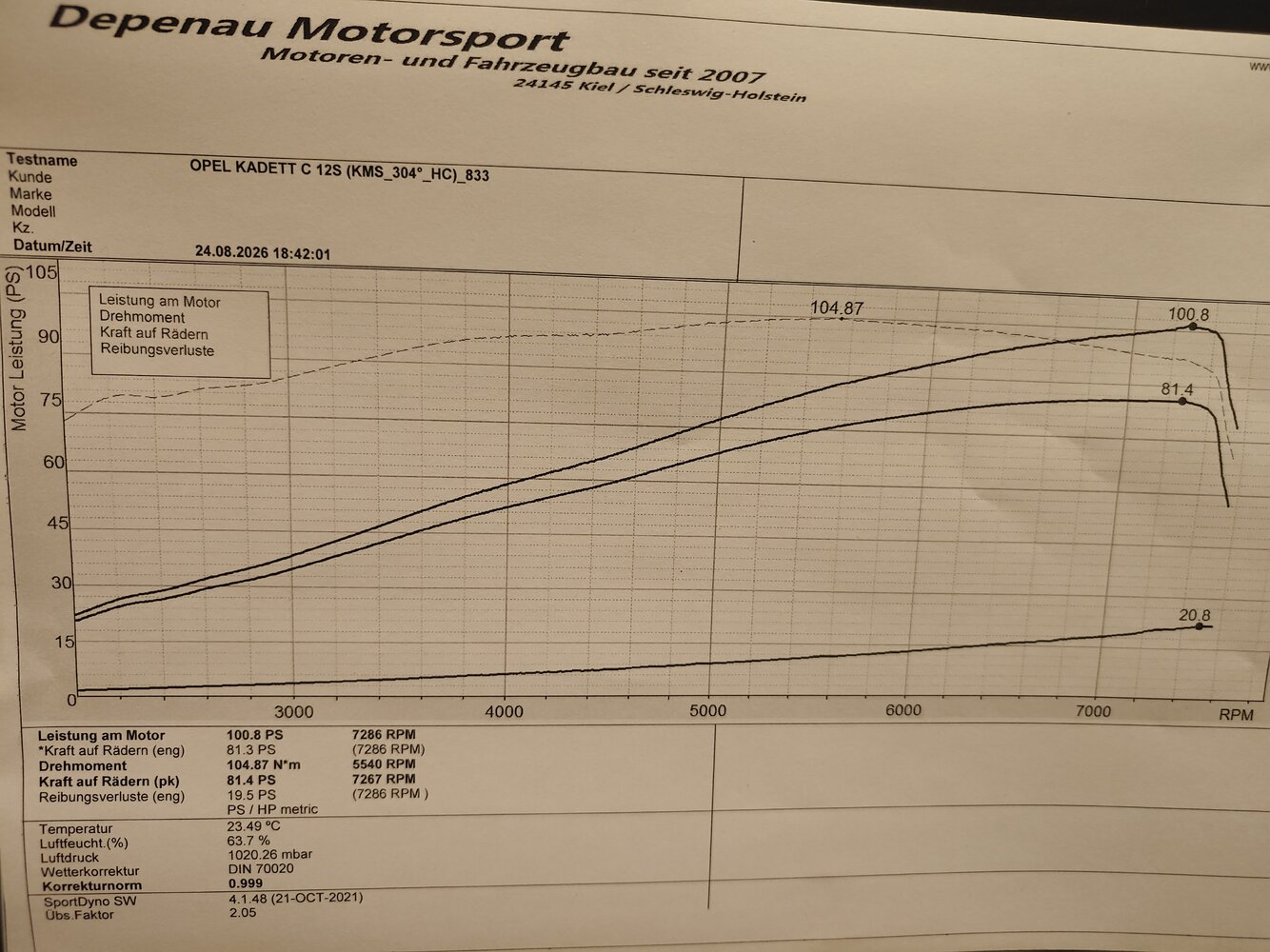

So nach ein paar Läufen auf dem Prüfstand...etwas Zündung hin und her ...dann etwas mehr Kraftstoff und siehe da
Um ehrlich zu sein war ich die letzten paar Tage eher auf der pessimistisch/realistisch Seite was die Leistung angeht..95ps wäre auch top...
Aber das Ergebnis kann sich jetzt schon sehen lassen !
Die neuen Pleuel und Kolben funktioniert demnach echt gut in den Motor
Zum Vergleich noch das vorhige Setup und das damaligen was nahezu identisch war ...bis auf die Einzeldrossel (zu dem Zeitpunkt noch Vergaser und Serien Kolben/Pleuel)
Mal schauen was wir noch mit etwas fein Tuning und der Side shower Herauszaubern können...115nm /105ps ist in Griffreichweite.

So heute die Side shower getestet, hat zwar auch die 100ps geschafft...aber deutliche Drehmoment Einbußen von 13nm 😐 liegt wahrscheinlich an der Reduzierung des Querschnitts.
Naja war ein Versuch wert 😀
Langzeitig werden wir dann nochmal die Schräge Variante testen...da wird der Querschnitt nicht verengt
Erstmal schauen wie wieviel Drehmoment wir untenrum durch Abstimmung noch generieren können 😋

Wie immer top job. Das mit der Side-Shower die Leistung ok, aber das Drehmoment so abfällt ist doch etwas verwunderlich.
LG
Klaus
Ist leider Bauart bedingt, da ich das ganze im Luftfilterkasten mit Filtermatte konstruiert habe ,etwas sehr eng... Wodurch dann einfach der Querschnitt zu klein ist und er dadurch keine optimale Füllung hinbekommt...

Sind jetzt mit Feinabstimmung bei echten 105ps und 110Nm

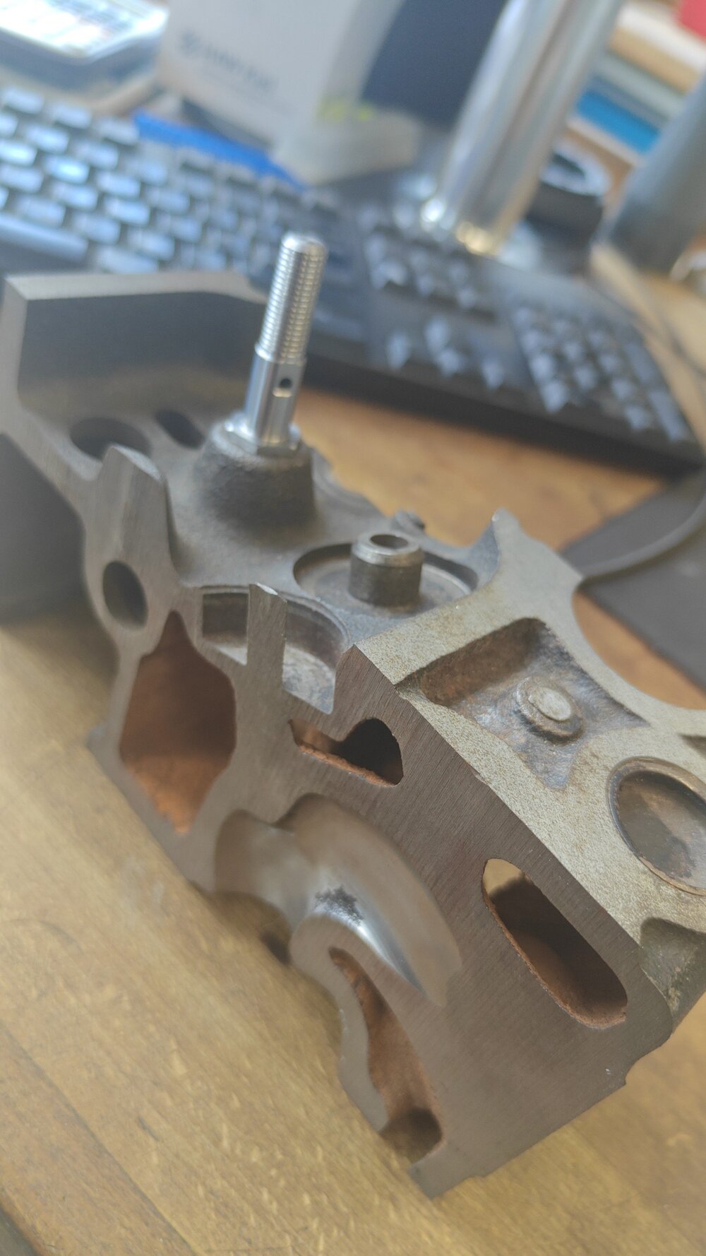

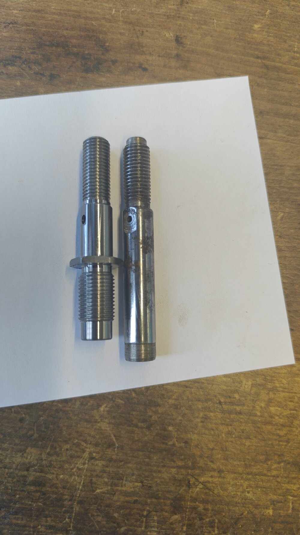

Dann habe ich mich auf eine ganze andere Baustelle gekümmert, unzwar die Serien Kipphebelbolzen etwas optimiert.
Nächste Woche kann ich dann auch hoffentlich mal den anderen Zylinderkopf testen.
Kleinere Ventile dafür aber deutlich besser Kanäle!
Bei meinem aktuellen Kopf sind ja leider die Ventile relativ tief im Kopf, so dass da einiges an Ventilhub verloren geht 😬

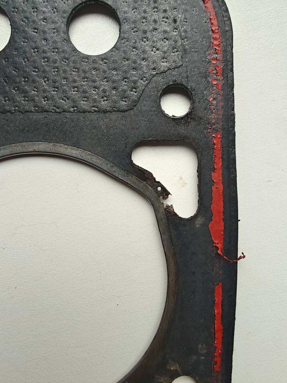

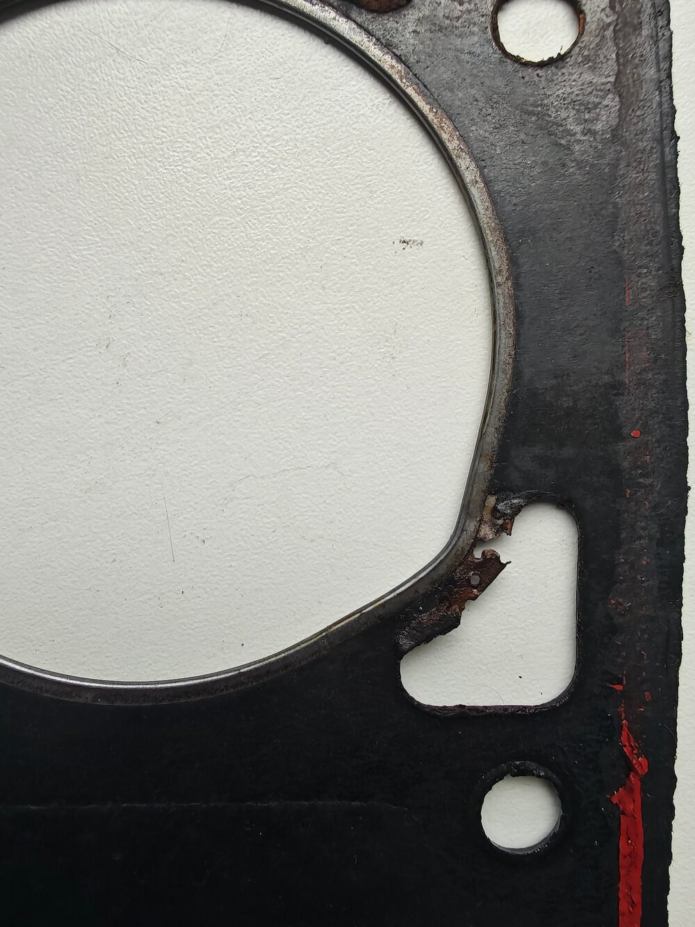

Nachdem sich leider die Kopfdichtung auf dem Weg zum Slalom Training verabschiedet hat, habe ich den Zylinderkopf Wechsel vorgezogen.
Im Leerlauf, läuft das ganze doch schon deutlich ruhigere, allerdings ist er gefühlt obenrum etwas zäher...aber der Prüfstand wird es zeigen.
Beste Grüße ausm Norden
Ungewöhnlich...
Ich habe in meinem Leben ja schon an zig OHV die Kopfdichtung ersetzt.
Die waren eigentlich immer nur zwischen Zylinder 2 und 3 durchgebrannt.
Ist auch nicht viel Material 😅 ...und das ist ja noch ne Seriendichtung...wenn das ne Übermaß Dichtung wird es ja noch dünner 😬
Aber bei einer Verdichtung von über 11,5:1 bei 170 im 5 Gang ist da natürlich auch gut Druck aufm Kessel 😉
