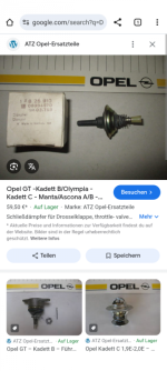

Ach ja - daa es ein Automatik ist, hat er auch an der Seite eine Art Anschhlagspuffer montiert, also der dafür sorgt, dass die Drosselklappe sich langsaam schließt. Die ist defekt - kein Widerstand mehr. Weiß Jemand, wo man die herbekommt? Danke
