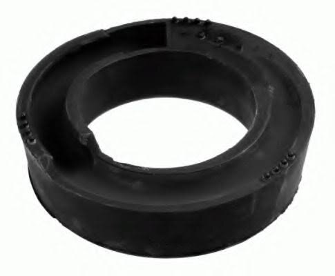

B bise1964 New member Mittwoch um 20:49 #1 Hallo. Ich brauche Federunterlagen damit mein Winterfest Coupe vorne 2 cm höher kommt.Weiß jemand wer so was hat. Danke Gruß Mike

Hamm New member Samstag um 19:14 #6 Hallo, diese habe ich jetzt verwendet, passte super. Gibt es alle noch im Zubehör Gruß Uwe Mercedes W210 VA 116mm aussen / 73mm innen 210 321 01 84 5mm 210 321 02 84 9mm 210 321 03 84 13mm 210 321 04 84 17mm 210 321 05 84 21mm

*19er* New member Gestern um 05:11 #8 Bei den Gummis bitte noch den Faktor von ca 1,5:1 bedenken 10mm höheres Gummi bewirkt ca 15mm Höherlegung an der Vorderachse An der Hinterachse 1:1
