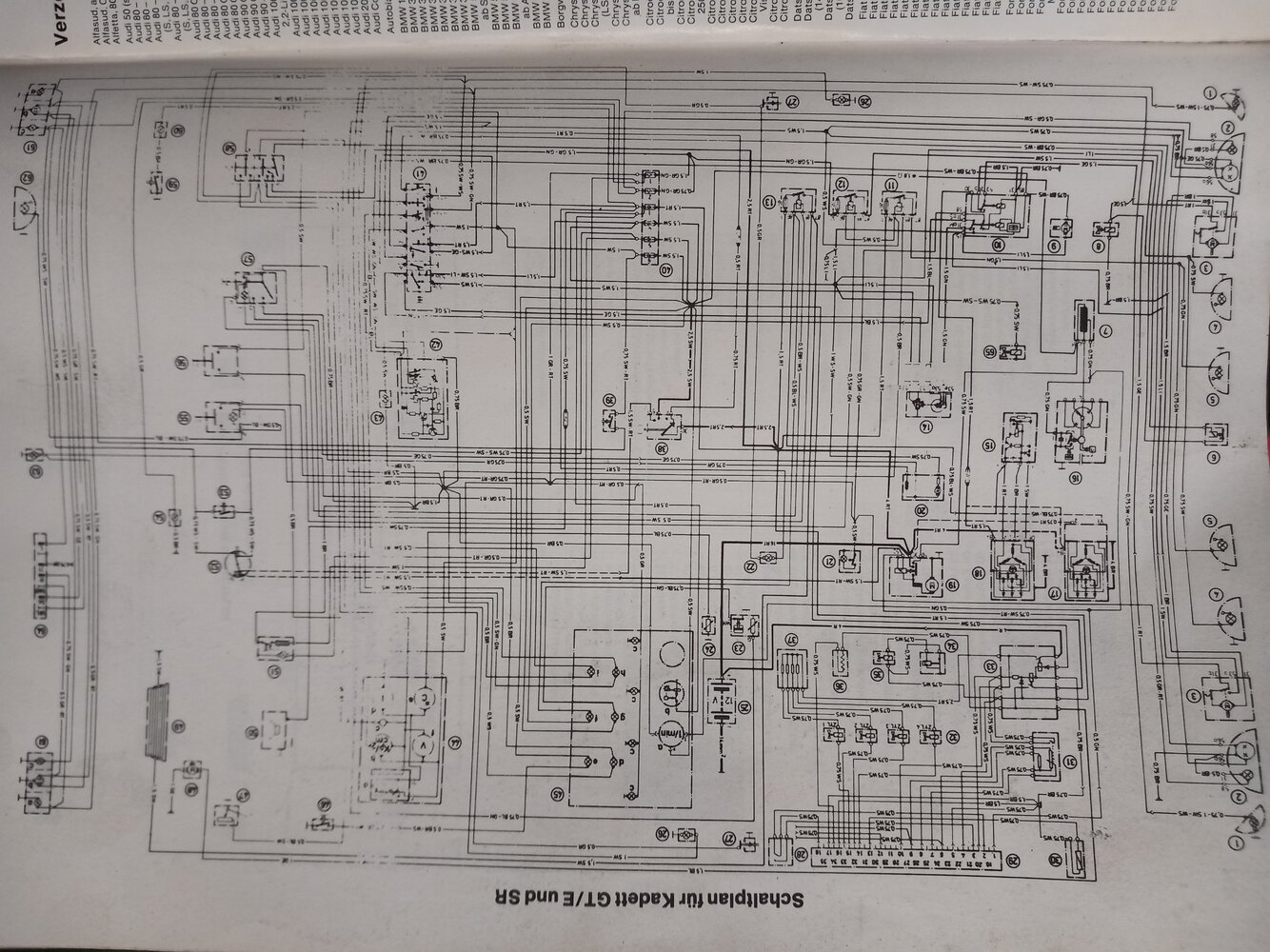

Hallo bin auf der Suche nach einem Stromlaufplan für einen 2 Liter Rallye.
Gerne PN.
Will meine Relais( nach innen) Startanhebung,Sicherheitsabschaltung zwecks Weber realisieren
Wäre super wenn jemand was hat

hier habe ich mal die Pläne abgelegt, mit denen ich arbeite.
Die Qualität sollte eigentlich ausreichend sein, auch für einen Ausdruck in A3 oder so.
Denk bei deiner Sicherheitsschaltung, an einen zusätzlichen Schalter, um die Weber zu füllen.
Passwort für den Link ist: Kabelbaum
Gruß, Ilias
Vielen Dank für die Stromlaufpläne👍
Werde die Sicherheitsschaltung mit einem Relais was bei Zündung an 2-10 sec fördert danach ausgeht und erst wenn Drehzahlsignal vorhanden wieder fördert .. .hoffe zumindest das dies reicht meine Weber nach dem Winterschlaf wieder zum laufen zu bringen

Hallo Illias
Das sind ja immer wieder diese Stromlaufpläne aus dem Weiss-blauen Buch . Die Auflösung ist eben bescheiden. Je nach Ausgabe fehlen da mehrere Linien, Zahlen, Buchstaben .... für einen Elektro-Profi eher kein Problem
Ich dachte jemand hat da ne "moderne" Version
Trotzdem Danke
Gruß Bernhard
Ich habe den als PDF seinerzeit hier im Forum von Hauke bekommen. Im Ursprung stammt er glaube von Dino.

Den Plan für 2.0E den Dirk meint hat Volker (Immeropel) gemacht. Also komplett neu gezeichnet! Das ist Aufwand muss man ja echt honorieren. Den Plan kann man sogar gestochen scharf auch in A1 ausdrucken, hab ich mal gemacht. Ich hab die Datei aber nicht griffbereit, aber wenn Dirk den hat ist es ja gut. Oder direkt bei Volker fragen. Dann bekommt auch der das Danke, der es sich verdient hat ;)
