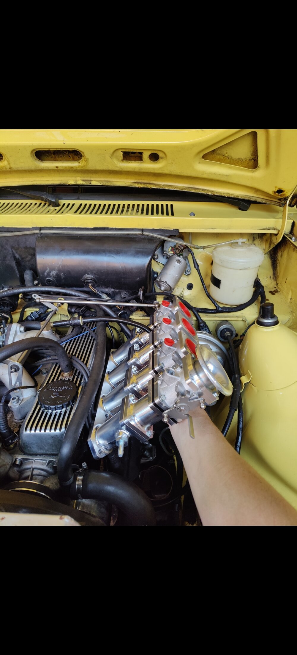

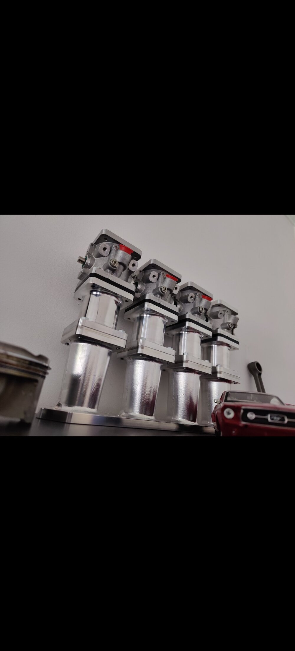

Weiter geht es :)
Die Drosselklappen sind von einer BMW ∅34mm (werden aber noch auf 36mm erweitert)
Erstaunlicherweise passt es im ersten Versuch nahezu Perfekt ☺️ die ansaugbrücke bekommt nochmal 5 Grad mehr ...so ist es beim BKV entspannter, der Behälter wird dann auch versetzt 😁
Thema Wasserstutzen passt soweit auch schonmal...eng aber passt...die nächste Variante gibt's dann aus Alu.
