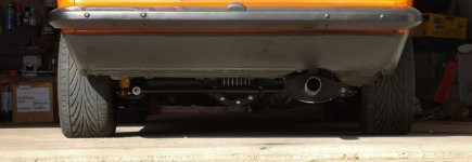

Der Vollständigkeithalber, der Aludeckel passt und das auch bei meinem Eigenbau Panhardstab.
