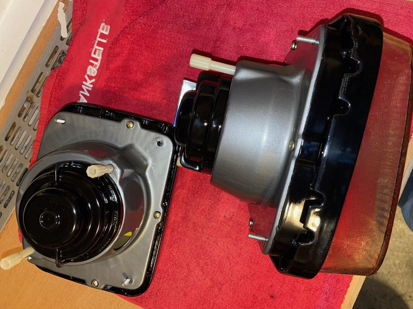

An meinen Frontscheinwerfern ist jeweils ein Gewinde zum befestigen abgerissen.
Die Bolzen sind wohl mit eingegossen. Eine Idee schwirrt in meiner Birne rum aber vielleicht
hat jemand von euch eine schnelle/einfache Lösung? Hier in der Suche ist leider nichts zu finden.
Gruß Thomas.

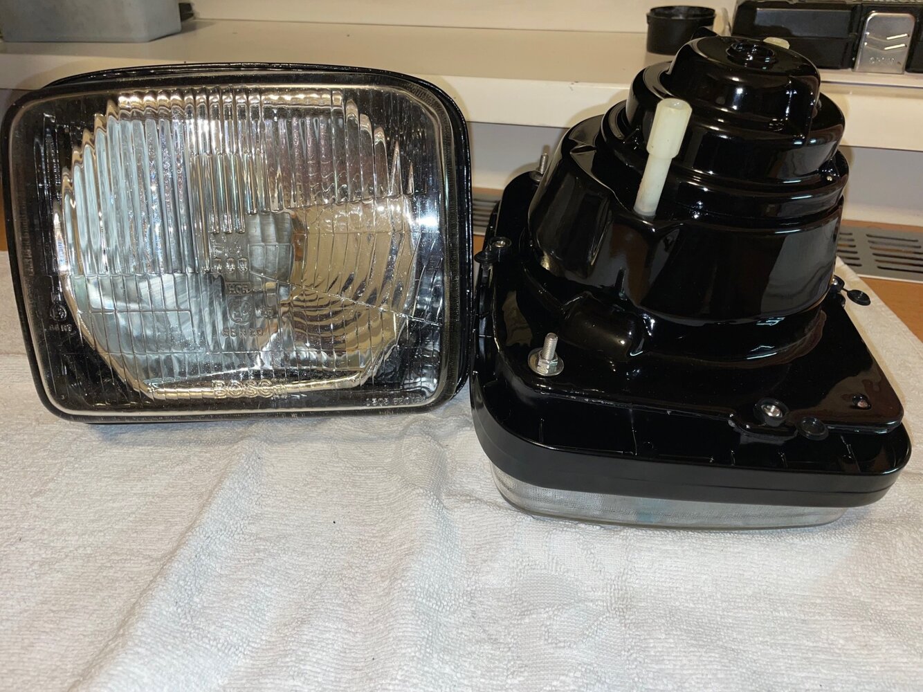

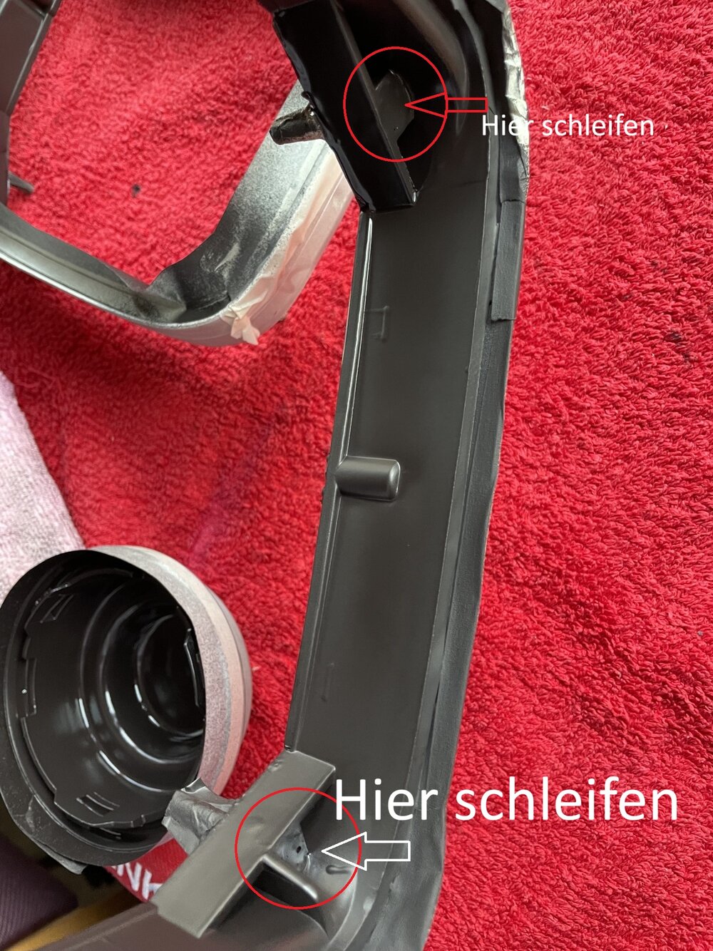

Ich habe mehrere Sätze auf diese Weise komplett überholt:
Hinten mit einem Feinschleifer den Kunststoff so lange entfernen, bis der Schraubenkopf sichtbar wird.
Anschließend auf der anderen Seite, an der sich das Gewinde befindet, mit einem Schleifgerät so lange arbeiten, bis die Schraube ausreichend warm wird und sich vom Kunststoff löst.
Der Vorteil dabei ist, dass auf der Innenseite ein perfekter Sechskantabdruck erhalten bleibt. Dadurch passt die neue Schraube später wieder bündig, und das Loch muss nicht unnötig vergrößert werden.
Den Schraubenkopf vor dem Einsetzen mit etwas Butyl-Dichtschnur abdichten und anschließend alles mit 2K-Epoxidkleber auffüllen.
Um es so zu machen, muss man aber das Glass vorher entfernen.
