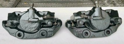

Moin zusammen, ich habe mir vor längerer Zeit mal eine Bremse besorgt allerdings weiß ich nicht genau ob es die richtige ist.
Eigentlich soll es eine 2,2 l Rekord Bremse sein aber ich weiß nicht wie ich das erkenne und ob diese passt geschweige ob ich diese eingetragen bekomme.
Ich meine zumindest dass es sich hierbei um Schwimmsättel handelt.
Danke im voraus.
LG Denniseup-1137492231-a7e9e7a61cc57b7b001c1a597094f15e-1675007995_big.jpgeup-1137492231-f1c8f260592a34c5d6405de5a238b878-1675007954_big.jpgs
Jep, schaut genau nach Rekord 2,2 Schwimmsattel aus und sollte normalerweise kein Problem sein die eingetragen zu bekommen auch mit H

Dachte in Zusammenhang mit mehr Leistung. Täusche ich mich so? Hätte ich drauf geschworen. Bei Gelegenheit muss ich mal nachsehen.
Im Umrüstkatalog steht bei Leistungssteigerung bis 150 PS für die Vorderachse: "Scheibenbremse 22mm dick, belüftet, Radzylinder 48mm"
Das sind dann zwar die Bremsscheiben wie beim Rekord, nicht aber die Bremssättel! Der Rekord hat einen Schwimmsattel mit 52er Bremskolbendurchmesser. Dass das kein Problem ist und auch sehr gut funktioniert wissen wir alle und der eine oder andere Prüfer wird es auch gar nicht merken. Die Erforderlichen Nachweise für eine Paragraf 21 Abnahme für Fahrzeuge vor 1991 Erstzulassung lassen sich auch problemlos führen. Also ein Prüfer, der es weiß bzw. bemerkt, dass der Bremskolben größer ist, kann das auch rechtssicher positiv begutachten.
Aber im Umrüstkatalog steht die 2,2er Rekordbremse für den C-Kadett eben nicht drin. Wird oft behauptet, stimmt aber nicht...

Also ich habe Scheiben hier liegen die sind 246mm und 23mm breit innenbelüftet . Diese müsste ich ja jz nehmen können wenn ich das richtig verstanden habe?
Der Bremszylinder hat einen Kolbenbolzendurchmesser von 49 mm (wenn ich mich nicht vermessen habe)

Stimmt ja!!! Streng genommen ist noch nicht mal die Scheibe vom Rekord im Umrüstkatalog für den CKadett genannt.die Rekord 2,2i scheiben sind die 246x23 mm. Der Umrüstkatalog sagt 22mm Neumaß.
das Ganze bezieht sich offenbar ziemlich eindeutig auf die Irmscher Bremse. Die hatte nämlich 246x22 mm belüftete Scheiben und verbreiterte CIH Fesstsättel (also 48mm Kolben). diese Distanzstücke zum Bremssättel verbreitern gab es meines Wissens auch original von Opel. z.B. Im Commodore B-GSE.
Die 49mm, die Du gemessen hast, sind wahrscheinlich nicht der Wirksame Kolbendurchmesser sondern der Außendurchmesser der Auflagefläche am Bremsbelag. Der Kolben unter der Manschette ist ziemlich sicher 52mm.
Wie gesagt, ein fähiger und williger amtlich anerkannter Sachverständiger kann und darf das auch in dieser Kombination eintragen.
