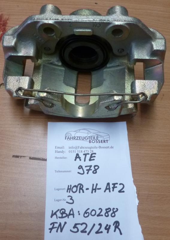

ich habe mir 2 gebrauchte Bremssättel von ATE (FN52/24) gekauft. Nun meine Frage dazu. Auf allen Fotos im Internet haben die Sättel jeweils 2 Nasen wo der Drahtbügel einrastet. Meine haben die nicht. Es sieht aber nicht so aus, als ob was abgebrochen oder abgeschliffen ist. Gibt es da unterschiedliche Sättel?

Hi, ich habe eine ‘‘Idee‘‘, aber keine Ahnung ob das so stimmt.
Für die Fahrzeuge gab es ja zig verschiedene Sättel und der hier sieht genau so aus:
cdn04.trixum.de/upload2/0/y/0y8CfP2Gv9dx139587238758P4391.jpg
www.ebay.de/itm/ATE-Opel-Corsa-A-Kadett-E-GSI-Astra-F-Bremszange-Bremssattel-KBA-60298-256mm-/181362335765
Warum sollte das auch nicht funktionieren, bzw. nicht richtig sein?
Die Klammern sollen die Sattelteile zueinander ausrichten.
Wenn die fehlen, dann kann der Sattel klappern oder die Bremsen quitschen oder sich alles ungleichmäßig abfahren, aber bremsen werden die.

Hallo Ilias,
super. So ein Foto hatte ich im Internet gesucht und nicht gefunden. Das beruhigt mich. Dann ist das original so. Ich habs mir gedacht, bin aber unsicher gewesen.
Dann kann ich die Sättel ja beruhigt zum Verzinken schicken.
