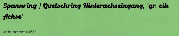

Dann hätte ich noch eine Frage rein interessehalber wo denn folgender Quetschring verbaut wird den es bei der Edelschmiede zu kaufen gibt, hier in der Explosionszeichnung finde ich den nicht wirklich, steckt der evtl. eher irgendwo im Differenzialgehäuse der Hinterachse ?
Dieser Spannring ist für eine korrekte Lagervorspannung des Lagers für den Triebling in der großen cih Achse verantwortlich. Das Teil gab es jahrelang nur in minderwertiger Qualität mit nicht definierbarer Spannung auf dem Markt, wir können jetzt eine perfekte Reproduktion anbieten. Endlich!
Dieser Ring passt bei allen großen cih Achsen mit Hals in Manta, Ascona B, Kadett C & Konsorten, UND in die kleinen Achsen des Rekord C, D & E.
