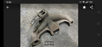

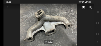

Hallo, bin zufällig in einer Anzeige darauf gestoßen, dass es Unterschiede bei den Gußkrümmern gibt. Weiß jemand welcher für welche Motoren bzw. Fahrzeuge sind? Hier die Fotos.

Das ist doch die Geschichte mit den unterschiedlich hohen Kanälen dann-hier für mich einfach schwierig erkennbar weil nur eine Ansicht. 2,4er sieht auch anders aus-besonders von der anderen Seite
Nein, Auslasskanäle sind bei 2.0, 2.2 und 2.4 gleich. Höher sind nur die Einlässe bei 2.2er und 2.4er.
Und bei den 2.4er ist der Flansch fürs Hosenrohr um 90° gedreht und im Kadett nicht verwendbar.
Ich sehe auf den Fotos nur den unterschied an der Form vom 2. und 3. Zylinder. Mehr Material?
Die Bohrungen am Hosenrohrflansch sehen auch gleich gross aus. Da gibt es ja einen kleinen und grossen Flansch. Das ist aber bei den Fotos nicht der Unterschied. Mal abwarten ob das jemand auflösen kann :-)
Heute drei bearbeitet, waren beide Versionen.
Zu zu ordnen sind die nicht , es haben Beide die selbe Versorgungsnummer .
Man kann sich einbilden ,das der eine was grosser ist um die Ecke Rum.
