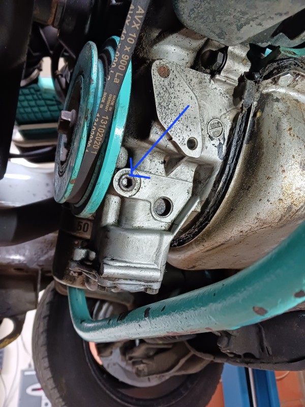

Hallo Leute...
Ist das der Blindstopfen oberhalb des Ölfilters den ich herausschrauben kann und die Öltemperatür abzugreifen?

Ich nehm die Öltemperatur hinterm KW-Rad

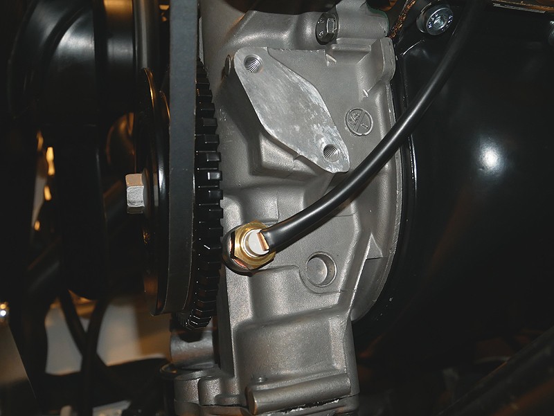

Die gezeigte Stelle vom Mexle ist eigentlich die richtige , sicherlich gingen da auch andere Stellen, und ob es da jetzt ein paar Grad mehr oder weniger anzeigt ist auch nicht dramatisch.
Da passt auch der Fühler ohne Adapter rein, ich habe den schon seit Ewigkeiten da drin.

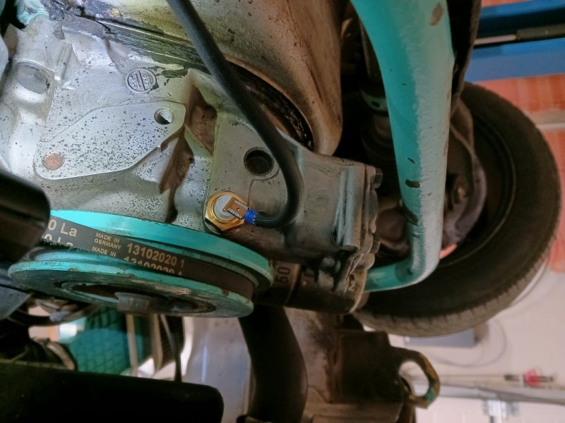

Moin zusammen,
habe jetzt auch den Geber für die Öl temp an diese Stelle im Steuergehäuse verbaut und die Blindschraube raus genommen. Vorher eine Auffangwanne drunter. Ich wunderte mich aber da dort nur 2 Tropfen raus liefen. Anzeige nach dem Anschluss funktioniert auch.
Frage: wer hat diese Schraube auch schon mal aufgedreht und ist es normal dass im nicht Betrieb kein Öl dort ansteht. Im Fahrbetrieb muss ja dort das Öl laufen.
Besten Dank vorab für eine Rückmeldung
Grüße Carsten
