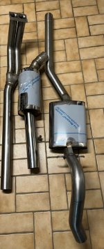

Hi,
der Postmann war da und hat mir etwas mitgebracht...
eine schöne Gruppe A Auspuffanlage. Super vearbeitet, nirgenswo Schweisspickel oder sonst etwas zu finden, sogar die Schutzfolie ist noch drauf, echt top.
hier mal ein vergleich mit dem Hosenrohr von Supersprint, beide haben ein Rohrdurchmesser außen von ca. 2x 50mm
wobei die Rohre von Kaul Hosenrohr eher zusammen laufen und mit einen Verbindungsstück zusammen geschweisst sind.
hier mal der Mittelschalldämpfer im Detail, die Rohre haben durchgändig einen Außendurchmesser von 63,5mm und sind mit
Verstärkungen an den Topf angeschweisst. Der Schalldämpfer hat eine Höhe ca. 10cm was der Bodenfreiheit sicherlich zuträglich ist...
eup-1137287763-d7495cd3285535a53cc0ecf2ea424d21-1642188007_big.jpg   eup-1137287763-978ad5506842c8ed69dec77f63bb991d-1642188042_big.jpg
hier nochmal ein Vergleich mit dem Entschalldämpfer von der Supersprint, der Duchmesser vom Supersprint ist ca. 12cm und der Durschmesser vom Kaul ist ca. 15cm die Länge der Schalldämpfer ist gleich. Wobei der Schalldämpfer von Kaul ca. 10cm weiter unter das Fahrzeug kommt. Der Endrohrdurchmesser ist beim Supersprint 60mm und beim Kaul 70mm.
Ich finde die Poportionen vom Kaul-Endschalldämpfer mit dem 70mm Endrohr in Ordnung, zumal er auch weiter unter den Auto ist.
Bilder vom Innenleben kann ich noch nachreichen.
Das TÜV-Gutachen lag auch dabei für Motoren von 1,2 bis 2,4l
