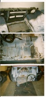

Ist seit 1991 in meinem Besitz und habe ihn, bis auf die Lackierung selber aufgebaut.
Damals gabs noch alles vom Blechkleid für wenig Geld beim Opelhändler. Hier ein paar Fotos von 1992.
Damals alles neu gemacht, Frontblech, Haube, Türen, Seitenwände.... einfach alles. Aus dem Opel Regal.

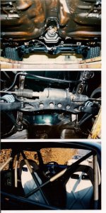

 PS. Eine Frage, auf einem Foto etwas weiter oben (länger her) ist der Unterboden zu sehen.
- Was ist das für eine Beschichtung ? -
Oder sieht das nur auf dem Foto so (äeh) komisch aus ?.
Wachs ?
Hallo Thilo, ja. Ist ein Unterbodenwachs. Kann aber leider nicht mehr sagen von welchem Hersteller. Ist schon 25 Jahre her. Das Wachs an meinem Kadett ist immer noch klebrig, nach 25 Jahren!!
