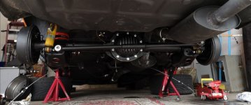

Der erste größere Umbau war das Projekt überholte Hinterachse hübsch zu machen.
Die Achse wurde vorher inklusive Sperre überholt, neu gelagert und die Übersetzung von 4:75 auch altersgerechte 3:89 getauscht.
Da es nur noch Optik war, gabs neuen Lack, neue Bremsen und alles in PU gelagert, das war es eigentlich auch schon.
