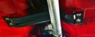

An meinem Kadett fehlen im Bodenblech welche von den Muttern für die Sitzbefestigung. Nur die Vierkant- Löcher im Unterboden deuten auf die ehemalige Befestigung der Sitze hin. Ich habe sowohl im Forum als auch im WWW mit allen möglichen Schlagworten und Begriffen gesucht,konnte aber keinen Treffer erzielen.
Eo kann ich die gesuchten Teile bekommen? Wie habt ihr das gelöst? Ich möchte ungern eine M8er Mutter anschweißen, nur weil ich das richtige Teil nicht finde.
Hallo Stefan, die von die verlinkten Muttern habe ich auch gesehen, konnte mir aber nicht erklären warum ein viereckiges Loch im Unterboden ist.  Bin daher davon ausgegangen das es dich um andere Muttern handeln muss.
Vom Innenraum aus ist der Vierkant ja zu sehen. Also ist die Mutter wahrscheinlich abgesetzt und steckt in der Verstärkung. Als Verdrehsicherung, damit die Kräfte nicht auf die Schweissverbindung wirken. Kann man doch relativ einfach herstellen.

Hallo Dirk
es gehört eigentlich auf die Unterseite ein Verststerkungsblecheup-1137561137-b0fb223c477817031f6e65cc87bd61ad-1692726942_big.pngeup-1137561137-04ebb31ddc4da5f77b34274eabf9820c-1692726942_big.png
an dem die Muttern befestigt sind.
Über dem Blech wird dann noch die Versteifung mit längeren Schraben angebracht.
Hier hat jemand die Bleche entfernt. Die sin fest an die Karosserie angeschweisst. Siehe graues Foto
Wo du solche Bleche erhälst kann ich nicht feststellen.
Gruss Peter
Die Verstärkungsbleche sind ja vorhanden. Ist auf meinem Bild nur schwer zu erkennen, da zu nah ran fotografiert.
Ich werde die Muttern aus dem Link besorgen,anschweißen und gut.
