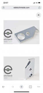

Wie arretiert ihr die Kurbelwelle damit die Riemenscheibe sauber mit Drehmoment angezogen werden kann? Gibts da ein einfachen Trick? Hab ein einfaches Hilfsmittel gesehen, wo man die Schwungscheibe arretieren kann.
Grüsse Marcel
Hallo Marcel,
Du meinst bestimmt das hier: Genau, gmdas kann man nehmen um dieyWelle festzusetzen.

5. Gang einlegen und Fussbremse hat nicht gereicht.
Das Tool von der Edelschmiede hab ich mir auch angesehen, geht aber wenn ich es richtig sehe nur wenn Getriebe ab ist
