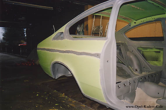

Hallo alle Sandstrahl Interessierten.
Gestern war es soweit, mein Coupe wurde bei
http://www.kst-hagen.de/
gesandstrahlt.
Die Firma hat sind u.a. auf das Strahlen von Dünnblechen mit feinem Korund spezialisiert.
Ich bin auf alle Fälle mit der Arbeit sehr zufrieden, auch wenn das ganze sehr viele ‘Leichen‘ an den Tag gefördert hat.
Also hier mal vor dem Sandstrahlen:
Und hir nach dem Strahlen:
Das Dach wurd dann zur Sicherheit nur ca. 20 cm um den Rand gestrahlt.
Was nach Beulen aussieht, ist Teil der ‘Überraschungen‘.....
Vielleicht stelle ich mal noch ein paar Highlights ein...
Hier noch ein paar Bilder nach der Fertan Dusche:
Wie auch immer, wer sein Auto komplett zerlegt hat, sollte mal bei KST vorbei fahren.
Danach sieht man, was man wirklich hat....
Für das gesamte Chassis innen, außen und drunter berechnet KST rund 500 € inklusive Steuern.
Das ganze wird nach Aufwand berechnet und man kann die Kabine auch mieten, wobei ich das für mich ausschließen kann.
Der große Vorteil ist halt, dass die Erfahrung mit Dünnblechstrahlen haben und Korund als Strahmittel nutzen.
Was auch immer nach dem ausblaßen, der Überführungsfahrt (
) und dem staubsaugen mit einem Industriesauger übrig bleibt, rostet nicht.
Na ja, zum Schluss möchte ich euch das Highlight schlecht hin nicht vorenthalten.
Ich schwöre das ich das nicht war, hier war ein echter ‘Künstler‘ am Werk.
Wenn man bedenkt, dass diese Arbeiten in den 80ern gemacht wurden, wo man noch zu normalen Preisen original Bleche kaufen konnte, ist das ganze noch mal so ‘bewundernswert‘......
Der ‘Flicken‘ oben ist ca. so groß wie eine 20 Cent Münze.....
Da fehlen mir die Worte, einfach nur ‘Hut ab‘.
So, ich gehe jetzt mal eine Runde heulen.
Gruß,
QP/E78

Ich bin ja auch ein Befürworter des Sandstrahlens. Mein Sandstrahler war allerdings noch vorsichtiger bei seiner Arbeit und hat sämtliche großen Außenflächen nicht gestrahlt. Allerdings wurde bei mir auch noch mit richtigem Sand gestrahlt, vielleicht nicht ganz so schonend.
Gruß Uli
Ja, vor allem bei dem Preis.
Das chemische Entlacken ist um ein vielfaches teurer und thermisches Entlacken habe ich persönlich ausgeschlossen.
Die bei KST variieren auch mit dem Druck, d.h. bei empfindlichen Stellen gehen die mit dem Luftdruck runter, dass schon noch zusätzlich die Flächen.
Feiner Sand ist bestimmt genau so, Hauptsache kein Strahlmittel auf Stahl / Schlacke oder so.
Gut daran ist, dass der ganz Innenraum mal von seiner ‘dürftigen‘ Werkslackierung befreit wird.
Diese Ecken bekommt man von Hand zum Teil unmöglich abgeschliffen.

Ja, die haben die Flächen wirklich verzugsfrei hin bekommen und das Dach lieber ausgelassen.
Ursprünglich wollten die auch das Dach machen, aber nach einem Testdurchlauf vor Ort, haben wir uns dann auf den 20 cm Rand geeinigt.
Die Seitenteile sind minimal oberhalb der ‘Fensters‘, dass ich da rein geschnitten habe, nach innen gekommen.
Das ist aber im Bereich von maximal 5 mm und auch der Teil, der durch den neuen Radlauf eh weg kommt.
Vom Dach habe ich kein anders Foto, aber es ist auch nicht eingedrückt.
Wenn die eine Schlechte Arbeit gemacht hätten, dann wäre mein Bericht etwas anders ausgefallen.
Das war ja keine Freundschaftsdienst eines Bekannten, sondern eine bezahlte Dienstleistung.
Ich würde das auch immer wieder machen und nach Hagen fahre ich mit Anhänger nur eine Stunde, so das sich der Weg für mich lohnt.
