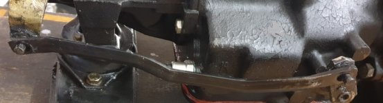

Ich habe letztes Jahr eine Neue Schaltstange an meinem 4 Gang eingebaut. Die Lagergummis waren intakt, und es wurden beidseitig die richtigen Scheiben beigelegt. Jetzt habe ich, da ich den Motor tausche auch das Getriebe ausgebaut, weil die Schaltgabeln wohl verschlissen sind.
Die Schaltstange hätte ich dann an dem Getriebe was wieder eingebaut wird getauscht. Die Gummis gibt es einzeln nicht, und ob sie dann länger halten würden bezweifle ich. Was gibt es für Alternativen? Nein, es kommt kein Getrag rein ins Auto.
Hatte das Problem schon jemand erfolgreich gelöst?
Grüße Volker

Servus Volker,
ich habe mir aus Teflon selber buchsen gedreht. Einzigste Nachteil ist, dass es weiß ist und eventuell fließt das Teflon.
Das muss ich nach paar tsd km mal genauer betrachten. Ansonsten muss man Teflon mit Glasfaseranteil nehmen.
MfG CJ

Hallo Simon
Vielen Dank für die Antwort. Das mit dem Teflon sieht gut aus. Klasse Idee. Ich bin gespannt, was Du zukünftig zu berichten hast. Die Stange zu wechseln ist aus Platzgründen, wenn das Getriebe eingebaut ist, nicht  gerade einfach.
Ich habe jetzt noch eine neue Schaltstange bekommen. Die allerletzte im Händlerverzeichnis. Die Buchsen sind dieses Mal nicht schwarz, sondern aus durchsichtigem Material. Vielleicht hält es diesmal länger.
Derweil kann ich deine Lösung an den anderen Schaltstangen umsetzen, damit ich dann welche als Ersatz zu Hause habe.

Es gibt unterschiedliche Arten von Teflon . Aber normalerweise hält Teflon locker 100 Grad aus . Ich schaue mal nach ob ich noch meine Notizen aus 1995/96 finde mit den Bezeichungen . Denn in dieser Zeit haben wir sehr viel mit Teflon gearbeitet im Bereich Fahrwerk , Aufhängung etc.

Nicht die Temperatur ist das entscheidende sondern die Fließeigenschaft.
Ich arbeite beruflich viel mit Teflon und reines Teflon fließt einfach. Da gibt es nichts dran zu rütteln.
Es gibt aber Teflon mit Glasfaseranteil oder mit Kohleanteil die nicht so stark fließen. Mit Kohleanteil sind die dann sogar schwarz.
Da bei mir das alles schon verbaut ist kann ich aber grad nicht nachschauen. Ich habe das aufjedenfall aus zwei Teilen gemacht weil Teflon ist zwar, wenn man es in kochendes Wasser tut, flexibel aber durch die kleine Bohrung wollte ich die Buchse nun nicht quetschen.
Alternative wäre aus PP oder Polyamid.
