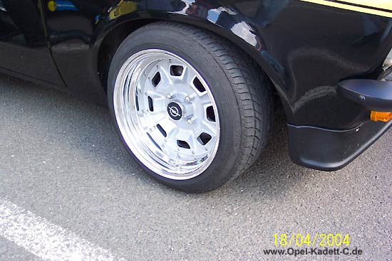

moin moin,
bin zwar nen newbie aber hab trotz alle dem großes vor
und zwar folgendes:
bin schon ewig auf der suche nach passenden felgen für meine "noch nicht ganz fertige" limo und habe jetzt nach endlosen stöbern in alten opel flash magazinen meine inspieration gefunden, und zwar hat da jemand den felgenstern der oft bekannten fuchsfelgen mit 4" aussenschüßeln auf eine stolze breite von 8*13 ET-5 gebracht. Aussenschüßeln sind von bbs. meine frage ist jetzt wie das mit dem tüv läuft??? kann man sowas eingetragen bekommen? welche vorraussetzungen muß man dabei erfüllen????
mfg
danke für jede hilfe
moin die felgen gibts bei htn glaub ich bzw diverse andere felgen als 3 teiler die bekommt man auch eingetragen
mfg mac
umbauen werden die bei htn die dinger wohl auch aber die bieten diverse felgen der 70er als repros an (als dreiteiler mein ich)
mfg mac
Hallo !!!
Die Felgen baut Dir auch ein Typ aus Viersen um .
RAG-Tuning wenn Du interesse hast sende ich Dir
Anschrift und Tele.
Hoffe das hilft dir weiter
LG Thomas
Würde mit an deiner stelle Repros holen. Das is besser als die schönen orginalen umzubauen finde ich.
ps: mit 185/60 13 und spurplatten sieht auch chick aus.
Gruß tim

kanns Du mir bitte die Adresse und Tel. Nr. von diesem RAG-Tuning sagen ich finde im Netz nichts darüber..?
Möchte evtl. auch die Fuchs umbauen lassen.
Die Felgen von HTN und RAG sind nicht umgebaut. Das geht auch offiziell nicht mit TÜV.
Für die HTN und RAG Felgen wird extra ein neuer Stern gegossen.
Für die HTN Felgen gibt es auch kein Gutachten für die RAG schon.
Die HTN haben auch ein etwas anderes Design.
Diese Art Felgen (dreiteilig) gab es auch damals bei Opel zu kaufen aber solch einen Satz zu finden wird wohl schwierig. :-)
Ein Satz RAG Felgen kosten weit über 2000 Euro je nach Ausführung.
2200 um genau zu sein...und da sind noch keine kappen und radmuttern bei...aber wems das wert ist machts halt. hihi
