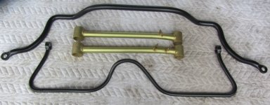

Stabi vorne und hinten
Der vordere ist bei den1,2l gerade und bei den 1,6-2,0 gebogen.
Der vom kleinen passt nicht wenn der große Motor verbaut ist.
Ob die großen vom dm her größer sind müsste ich morgen nachmessen.
Hinten passt das so.
Lg Michl
Stabis für CIH:
Durchmesser hinten OHV=13mm, CIH=15mm.
_______________________________________
Kuck Dir den Dieter an, der hat sogar ein Auto!
Super. Danke für die Info. Dann ist bei mir doch der richtige von 2.0E drin
