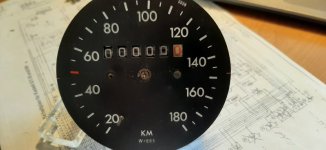

Hab folgendes gemacht.
Weisses Ritzel anziehen sowie die Tachonadel. An meinem Versuchstacho war die seeehr beratungsresistent - hab mit Pinzette begonnen und mit ner Gabel weiter gemacht. Nix
. Mit ner Spitzzange weiter gemacht. Abgerutscht und die Nadel war ab - aber etwas deformiert.
Hab dann mit nem Dremel auf niedrigster Drehzahl die Welle gedreht. Noch zu schnell - das könnte bei dem alten Kunststoff Zahnausfall geben.

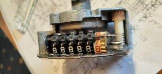

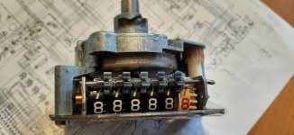

Also die Welle gezogen an den kleinen grauen Ritzeln. Die ist links / rechts gesichert. Flachgedrückt und leicht gewinkelt. Also geduldig die Welle nach rechts rausgezogen / gedreht.

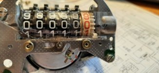

Hab dann die Rollen auf 0 gestellt und links / rechts am Gehäuse die 0-Stellung markiert. Tachoblatt drüber zum Abgleich. Die Rollen mit Tesa gesichert.
Dann die Welle mit den Ritzeln bissl angedrückt und die Ritzel von rechts nach links einrasten lassen. Dabei drauf achten, dass es halbe und ganze Zähne gibt
Wenn die nicht alle in der richtigen Linie da stehen, gibts in der Anzeige 1/2 Zahlen. Die Welle wieder vorsichtig mit ner Zange zurück schieben bis sie einrastet. Alle Ritzel / Rollen müssen etwas locker sein. Wenn etwas richtig fest sitzt / klemmt, Komando zurück. Sonst gibts nachher bei der Ausfahrt warscheinlich ein Problem mit dem Tacho
Und das ist das Ergebnis

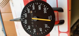

Upgrade:

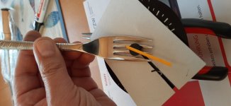

Der "große" Tacho war jetzt schon einfacher. Schutz aus Pappe, Gabel und ....
nix passiert. Wichtig sind 2 Schritte.
Tachonadel vorsichtig über den Anschlag heben. Die läuft dann ca. 1 cm gegen den UZS. Und beim Abhebeln stößt man nirgens an. Die schwarze Kappe ist unten hohl. Deswegen unbedingt die Gabel nur an der Verstärung ansetzen
Gabel nicht unter Druck vor schieben. Sonst ist die Welle krum. Sachte anheben, Gabel nachschieben, anheben ..... Nadel ist ganz
