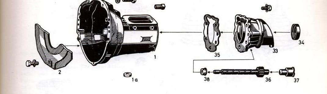

Hi Gonzo, hast du den Antrieb schon ausgebaut? hab da vielleicht noch was, erkennt man halt auch nix genaues:
Ne ich hab das schon noch zusammengelassen. Danke für das Bild, demnach müsste die Nummer 38 die Dichtung sein. Die Pfeile auf dem Bild sind etwas seltsam, da denkt man der Tachoantrieb ist verkehrt herum eingebaut (mit der Dichtung voran nach oben). Die 38 sieht dann wohl eher nach einem Radialwellendichtring aus. Ich hoffe ich bekomm noch so einen her, beim Wolfgang Wüster gabs leider nur die Dichtung für die CIH´s.

Hi Gonzo,
laut Teilekatalog ist der Dichtring beim CIH und 1,0/1,2 der selbe. ..... "ersetzt durch 7 24 563"
Im WHB ist auch ne Anweisung zum Einbau - man kann die auch leicht verkehrt rum einbauen.

danke für den Link! Ich werd das heute gleich mal bestellen. Bei mir läuft nur das Getriebeöl aus der Verschraubung, darum muss ich eigentlich nur die Dichtung an der verschraubung selbst lösen, oder? Oder muss ich dazu den Tachoantrieb auch mit ausbauen? Bzw kommt der mir dann entgegen? Der kleine Radialwellendichtring ist dann wohl die 38 auf dem Bild, dann brauche ich den O-Ring nicht oder?
