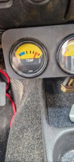

Mein Motor wird selbst bei normalerweise Fahrt recht heiß. Anzeige steht genau vor rotem Bereich.

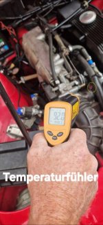

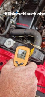

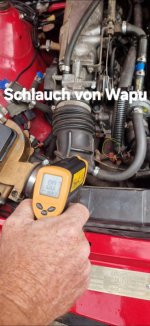

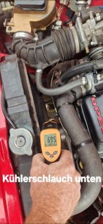

Hab jetzt mal die Temperaturen mit Infrarotthermometer gemessen.
Alle Werte im zwischen 70° und 80°  bis auf den Wert direkt am Temperaturfühler. Dieser liegt bei 92°.

Anzeige steht genau vor rotem Bereich mit original Spannungsstabi.
Wie gesagt mit elektronischem Spannungsstabi ist die Temperatur im "grünen" Bereich, allerdings zeigt dann auch die Tankanzeige weniger an trotz vollem Tank.

.. Also. Temp. sind ok. Da gibts dann kein Problem. Spannungsstabi sind unerschiedlich.  Und dazu offenbar die beiden Anzeigen. Wieviel weniger zeigt die Tankanzeige denn an? Und was heißt Temp. im "grünen" Bereich wenn warm, der Bereich beim C ist blau.. 🙃. Für mich zeigen mit dem Elekronik Ding also beide zuwenig an .
Hinten auf dem Original ist eine kleine Schraube unter Lack. Bei warmem Motor da etwas dran drehen, warten,dauert paar Sekunden, bis Temp Anzeige in der Mitte. Das ist die Abgleichschraube am Stabi. Dann Tank leer fahren bis Anfang Rot, Kanister mitnehmen sicherheitshalber. Sollten 5 Liter ca Rest sein. Volltanken, müssten 38-40 Liter rein. Anzeige gucken aber egal, voll zeigt die meist eh zuviel an. Ansonsten weißt Du wieviel Rest Du bei Rot hast,genau waren die nie. Fertich
