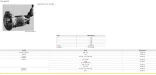

Ich hatte ein gutes Gespräch bezüglich meinen Änderungen  (Eintragungen) am Kadett. Wegen u.A. dem 240er Getrag wurde ich dabei wegen Übersetzung / Endgeschwindigkeit gefragt. Die muß ja auch im Brief geändert werden. Hab jetzt hier einiges gelesen
Finde aber keine Angaben zum originalen 4-Gang Getriebe bzw weis ich gar nicht was da original verbaut war. Kadett C Coupe Rallye 2.0E Bj. 1978. Die HA-Übersetzung ist original. Kann mir jemand erklären wo ich da lande in der Endgeschwindigkeit?

die Übersetzung kann ich heute Abend mal raus suchen, aber du könntest auch das ZF als Basis für den Ralley nehmen, die Möglichkeit bestand ja, das er eins hatte.
Dann wäre die Übersetzung fast gleich im 5. Gang, Getrag 0.874 und ZF 0,804.

wenn ich meine Unterlagen richtig gelesen habe, waren die 4 Gang Getriebe alle 1:1 im 4. Gang übersetzt.
Aber wie (City) Bernhard schon beschrieben, nur die Übersetzung bewirkt nicht automatisch eine höhere Höchstgeschwindigkeit.
Ich bezweifle zumindest, dass du mir mit dem Getriebtausch auf 216 km/h kommst.
