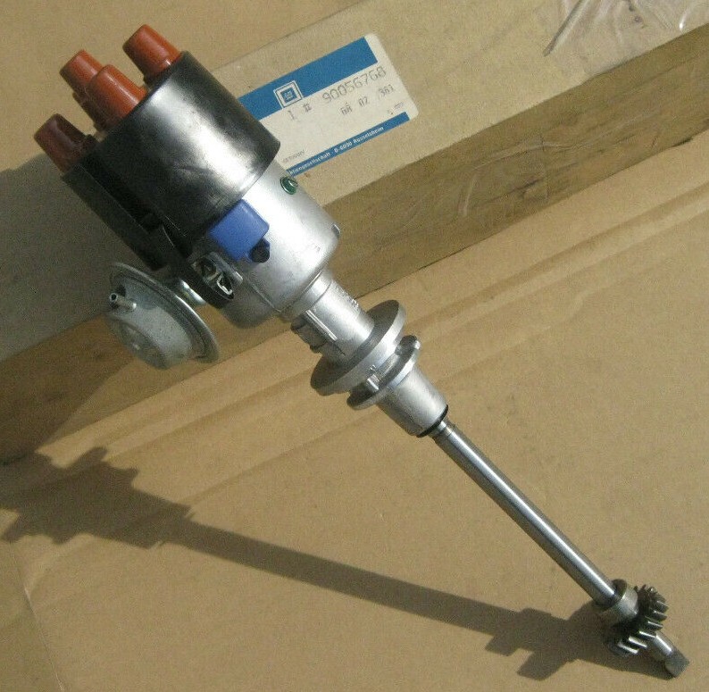

Danke Euch schon mal für die Antworten, vielleicht hilft auch ein Bild von dem Verteiler mit der Nummer 0 237 020 042 .... dazu kann ich noch die Info geben das genau dieser Verteiler in meinem gemachten C24NE absolut problemlos seinen Dienst tut in Verbindung mit einer L-Jetronic-Einspritzanlage, meine Vermutung läge daher schon nahe das er auch im 2,0EH Motor mit L-Jetronic genauso funktioniert ... ABER sicher weis ich es eben leider nicht
Hier ein Bild vom 0 237 020 042:

Servus,
die Verteiler für die Einspritzmotoren haben das gleiche Ritzel unten zum Antrieb der Benzinpumpe. Wurde nie geändert, bis hin zu den leeren 008er und 010er Verteilern vom 2.4i.
Der 042er lenkt über die Fliehkraftverstellunf ca. 7 Grad mehr aus. Der wird auch bei 5 Grad im Stand eingestellt, nicht bei 10, wie die Einspritzer. Wenn man den also einfach nur Tauscht, und nicht die Maximalauslenkung bei erhöhter Drehzahl anblitzt, kann man ganz schnell auf 40 Grad Frühzündung kommen, was ziemlich gefährlich werden kann.
Wenn ein Motor damit gelaufen ist, heißt das ja nicht, dass da nie einer mal am Verteiler dran war. Ist nämlich ganz einfach zu machen, man muß nur die Anschläge der Fliehgewwichte etwas zubiegen und erneut anblitzen. Kann durch das Gehäuse gemacht werden, wenn man das ovale Blech rausnimmt. Das ist genau dafür da und genau an der richtigen Stelle, um die Anschläge mit nem Schraubendreher einbiegen zu können.
Dann kann der 042 in jedem Motor gefahren werden.
Die Unterdruckdosen der beiden Verteiler unterscheiden sich nur 0.5 Grad Kurbelwinkel, also auch vernachlässigbar gering...
Grüße!
Ralf

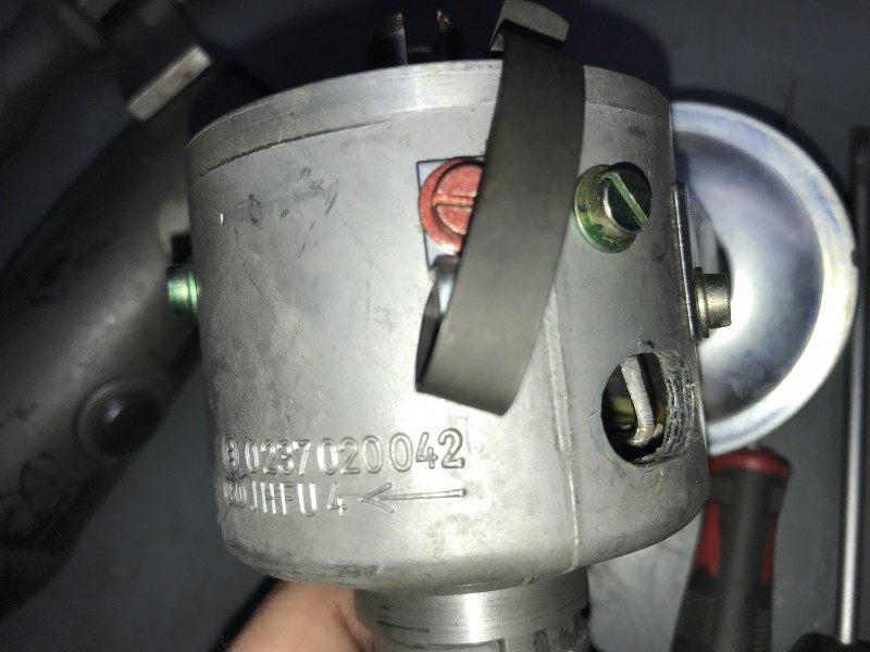

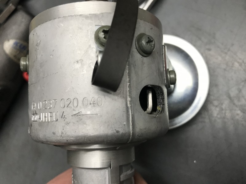

Noch mal ein Foto dazu. Oben Serie (parallel), unten eingebogen, somit können die Fliehgewichte nicht so weit raus wandern. Nicht vergessen, beide Anschläge anpassen.
Geht eigentlich im eingebauten Zustand mit nem Schraubendreher zu machen. Sollten ja früher die Werkstätten auch rankommen, beim genauen Einstellen mit Motortester, etc...
Grüße!
Ralf

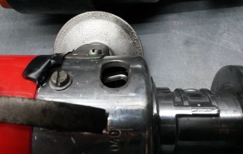

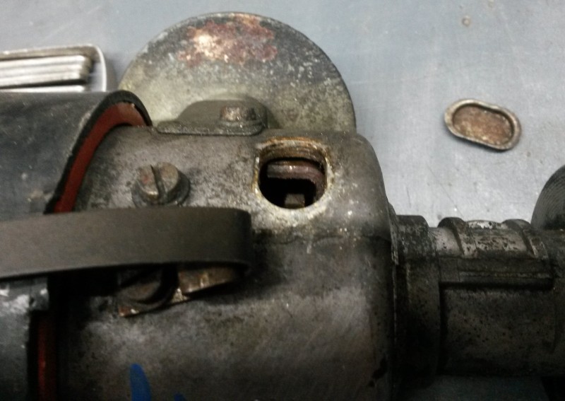

ich habe nochmal Bilder gemacht von einem neuen 040er und einem neuen 042, bei dem ich die Anschläge so eigebogen habe, dass er genau soweit verstellt, wie der 040.
Der 042 ist jetzt also einsetztbar wie der 040.
Man sieht, dass bei dem 040er der Anschlag weniger Abstand zum Gehäuse hat. Es wurde also serienmäßig der Anschlag 90 Grad nach oben gebogen, etwas näher innen am Gewicht als beim 042. Dort sieht man, dass der Anschlag näher aussen am Gehäuse, also länger war. Natürlich wurden die Anschläge nicht schräg verbogen, sondern bei der Fertigung 90 Grad abgekantet, in dem Abstand, der für die Maximalverstellung nötig war.
Mann kann sogar erkennen, dass ungefähr etwas über Mitte des Anschlags, wo das Fliehgewicht dann anschlägt, der Abstand eigentlich gleich zum Gehäuse ist.
Also nicht nur die Schräge ist zur Beurteilung wichtig, sondern auch die ursprüngliche radiale Länge des Anschlags. Und dann noch der Typ des Verteilers. Da sind ja auch unterschiede, die man auf den ersten Blick nicht erkennt.
Hatte auch mal einen Irmscher Verteiler zerlegt, da sind die Anschläge nochmal doppelt so stark eingebogen gewesen...
Man kann also die Winkelverstellung der Fliehkraftwelle messen, und durch das Rausziehen der Fliehgewichte simulieren. Nicht durch verdrehen des Fingers, da bleibt der Verstellwinkel nämlich gleich.
So kann man vorab mechanisch anpassen, und muss dann nicht mehr im eingebauten Zustand im Motor ran.
Grüße!
Ralf
