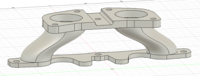

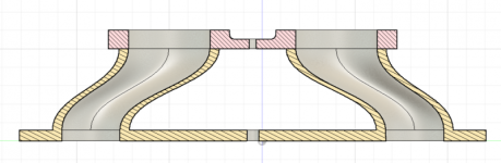

Hab gestern Zeit gehabt und das ganze mal kurz gezeichnet. Teil druckt momentan gerade aus um zu schauen, ob alles passen würde.
Ich häng euch mal 2 Bilder an. Würdet ihr den Kanal zwischen den Platten umgestalten? Ich dachte mir, je einfacher desto besser. Ich bin da für alle Vorschläge offen.
Plan ist dann das Teil in Gips eingießen, ausbrennen und dann Alu reingießen.

Hab nochmal kurz nachjustiert und den Kanal etwas ergonomischer geformt.
Wie groß ist denn die untere Öffnung wenn man den Kopf bearbeitet, bzw. das Dichtungsmaß? Ich hab bei einer originalen Brücke gute 31,5 mm Durchmesser gemessen und jetzt mal die Brücke unten auf 32 mm ausgelegt.

, das dürfte wohl gehen. Die Form ist super gelungen.
Maß unten würde ich 33mm machen, die Steinmetz -Dichtung ist 34mm -und der Kanal entstprechend bei großer Bearbeitung,
den Rest muss man notfalls anpassen oder lässt es,sollte hinhauen am Übergang.
Unten würd ich die Flanschplatte dicker machen (10mm) gegen Bruchschwingungen und überleg die Beheizung evtl doch als Kanal zu integrieren (Siehe Foto Schaetzle Brücke Seite 1)
das verbessert die Kaltlauf/Alltagstauglichkiet enorm.
Stimmt- der Hiweis auf die Schrumpfung ist auch seeehr wichtig!  Da müsste es Formeln/Zuschläge für geben.. grübel,musst Du googlen
