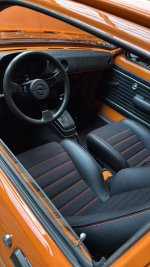

Hallo, nach langer gesundheitlicher Pause gibts dann auch mal ein UPDATE zu dem Kadett. Wahrscheinlich haben viele gedacht das wird eh nichts. Naja lange rede gar kein sinn.
Farbe ist Signal orange geworden, 836 Petrie Lenkrad, ATS Classic 7x13 et20 mit 175/50, Fahrwerk KAW 85/70 mit Spax Härteverstellbar, Leidinger Tuning Auspuff anlage 63mm endrohr, und noch einiges mehr. Klar er ist noch nicht ganz ready aber es fehlt nicht mehr viel.
