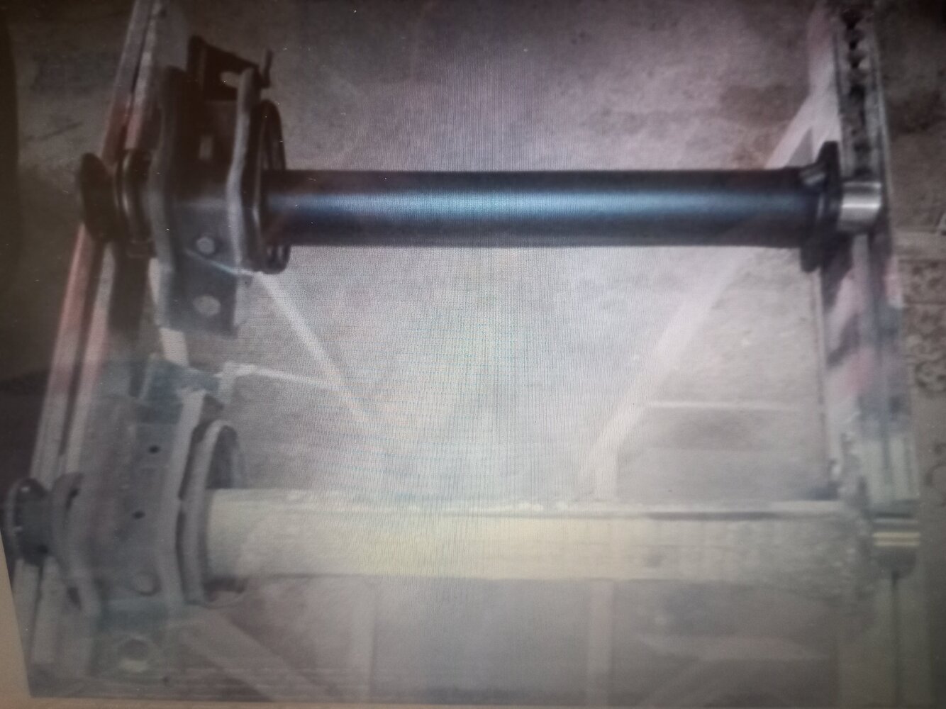

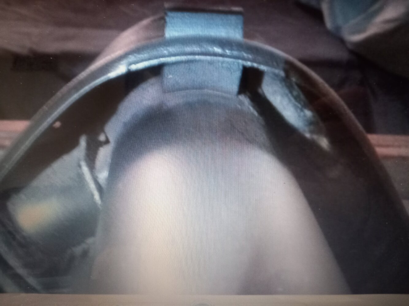

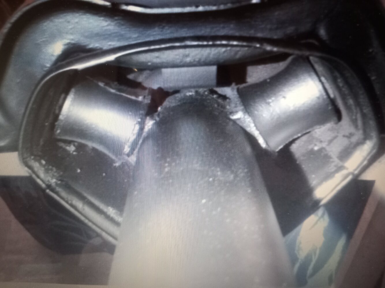

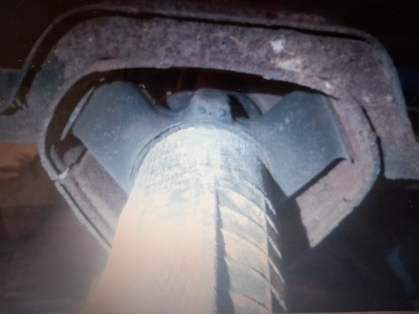

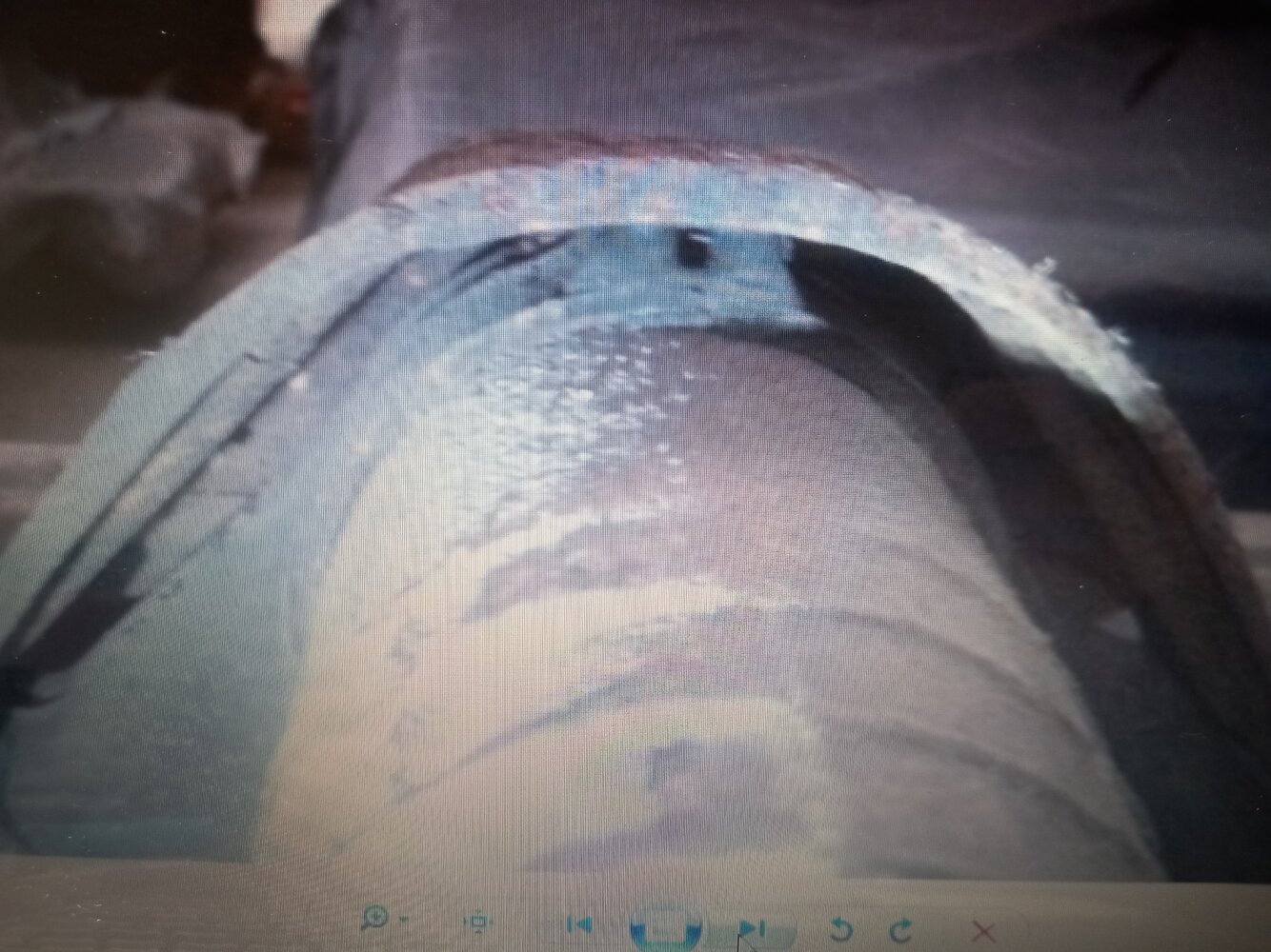

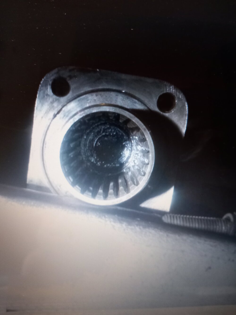

hatte mal auf ohv stahhals umgebaut,paar alte fotos

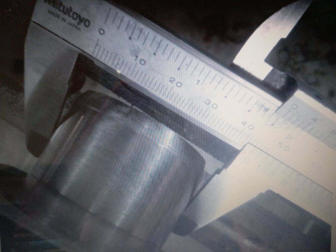

Alle Achshalswellen, die ich bisher mit dem gleichen negativen Ergebnis verbaut hatte, haben Durchmesser 45,0.
Hi, ich habe zu den meisen Punkten ja in den Antworten vorher etwas geschrieben.
Die Gummies sind auch nicht das Problem.
Das einzige, was ich nicht ausschließen kann, ist Spiel zwischen Achshalsrohr und Diff.-Eingangswelle.
