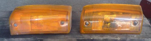

Und da ick den einen Blinker schonmal ab hatte, hab ick den anderen auch noch abgebaut, auseinandergeschraubt und das Innenleben (also die orange Plaste) mal schnell schwarz gemacht... sind zwar danach nicht wirklich viel dunkler, aber weniger is manchmal ja mehr...
links original, rechts bearbeitet... also ick finds dezent, aber chick...

also deim wägelchen würden weisse blinker auch gut stehen....nur mal so erwähnt(jaja ich weis Original .....hgffikwdhqkw)

Jupp, weiße Blinker wären schon toll... aber son kleiner Kontrast is auch nicht verkehrt...

Dem Thomas muß ich übrigens Recht geben,weiße Blinker wären noch ne Maßnahme
Dann siehts von vorne nicht so " bunt " aus

Aber zu den weißen Blinkern, falls jemand ne Sammelbestellung macht, um die vielleicht günstiger zu bekommen, ich nehm auch nen Satz, und dann noch nen Satz Schwarze. Die Originalen bleiben ja da, kann man also, falls das bisschen an 100% Original fehlt, noch rückrüsten.

Ich meine die "bunten" Blinkergläser

die weissen blinkerglässer sind garned so teuer glaub ich ma....hab meine für 50.- sofort neu mit papiere geholt(war so 2007).

Hi Ronny,falls du dich doch noch zu weißen Blinkern umentscheiden solltest schau doch mal hier Klick mich.Die blaue Innenausstattung sieht schon hammerstark aus. Ist mit Sicherheit voll selten und die hast du von Markus geschenkt bekommen? Was für ein Deal! Ich war bisher der Meinung die gabs nur beim EURO-Modell und das auch nur bei Caravan und Limo schau mal in Sven seiner Sammlung. Gruß Udo
