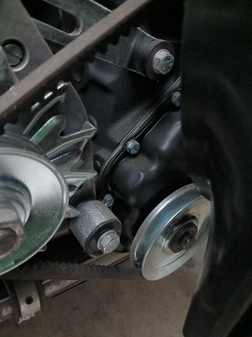

Habe eine Frage zum Halter unten von der Lichtmaschine. Die Lagerbuchsen.
So sieht das bei mir aus. Vorne steht die Unterlegscheibe eigentlich an der Lagerbuchse an und nicht am Halter. Habe beide Lagerbuchsen wie vorher auch von innen nach außen montiert... Ist mir jetzt vorher nicht aufgefallen.... Nicht so richtig oder? Lager anders montieren? Ich habe noch nagelneue aber die sind so breit die sind unmöglich von innen nach außen zu montieren. Danke Gruß Jan

Meines Wissens is da nur 1 gummi von vorne drin... kann mich ned mehr genau erinnern... und seh es ohne zerlegen nun ned ;-) .. Antwort kommt sicher bald von KollegInnen, sorry ;-)

Technisch ist es ja eigentlich egal ob diese von innen oder außen montiert werden. Wenn man die Dämpfungsbuchsen von außen montiert muss ja nur sichergestellt sein das die LiMa kein Spiel zwischen den Buchsen hat und sich nicht auf der Achse der Befestigungsschraube verschieben kann. Und das die Lima mehr oder weniger mittig zwischen den Ösen des Halters ist, damit der Keilriemen in Flucht läuft.
Hallo Hauke, wenn auch nicht weltbewegend wichtig aber so ganz egal ist es denke ich nicht denn wenn die Gummitüllen von innen gesteckt werden dann ist zwischen Lima und Halter der Gummipuffer dazwischen der natürlich gut Vibrationen dämpfen kann, wenn die Tüllen von Außen reingesteckt werden dann ist je nach Durchmesser der Aufnahmen eventuell Metall (Halter) mit Metall (Lima) in Berührung.

Den kompletten Satz habe ich auch. Allerdings bekomme ich da eben die Gummilager nicht von innen rein. Die könnte ich nur von aussen stecken. Bei meinen alten ist der Rand schmaler, deshalb kann ich die von innen montieren. Dann sieht es aber so aus wie auf dem Foto oben. Die Unterlegscheibe liegt am Gummilager an und nicht am Halter.

Ich müsste bei meinen Ohv-City mal nachsehen, aber ich meine die Gummis stehen über die Aufnahmen des Halters durch weil sie ettas länger sínd, so das auch bei Montage von außen die LiMa erst am Gummi anliegt bevor es zu Kontakt zum Halter kommt. Sind da unter anderem deswegen nicht in den Gummilagern Metallhülsen drin, das man die nicht zu stark pressen kann - damit genau das nicht passiert. Die Hülsen sind natürlich auch, damit sich das Gummi besser auf der Schraube verschiebt, aber ich meine vor allem damit die zu große Pressung verhindert wird um den Kontakt LiMa mit Halter zu verhindern.
