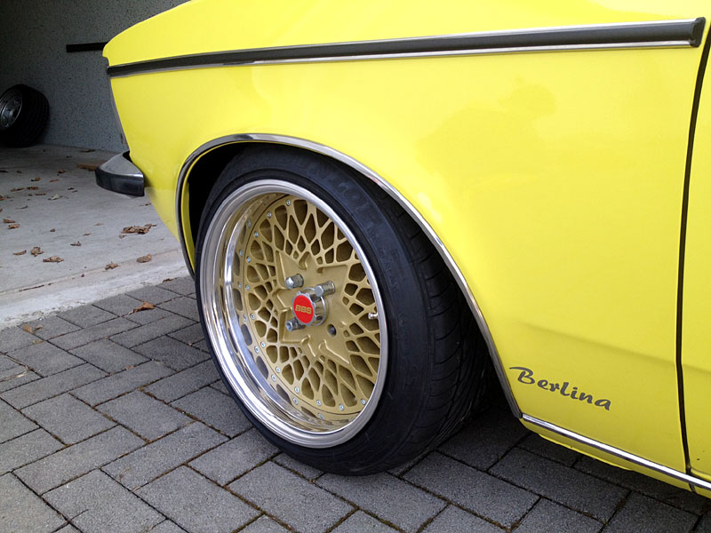

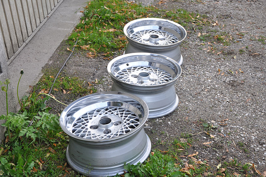

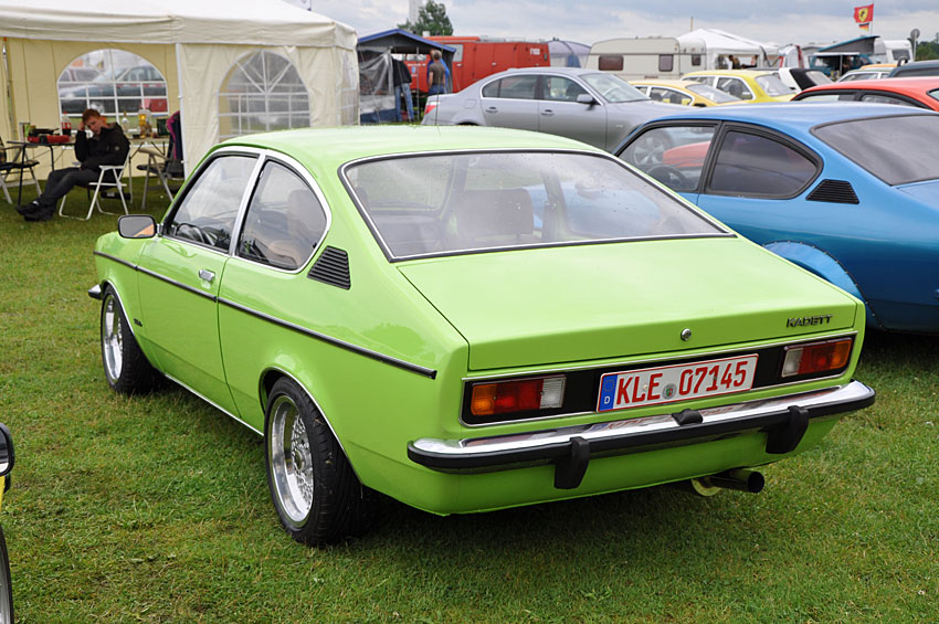

Die bleiben silber. Da wird nur das Bett poliert.Ich will da jetzt auch nicht zuviel Geld investieren, weil irgendwann werde ich da auf meine Taumfelgen von RS-Felgen umrüsten. Die E50 in 8x15. Momentan preislich nicht drinne.
So sehen die aus. Dat wird richtig lecker auf dem Kadettchen aussehen:

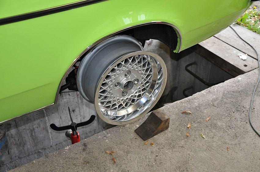

Das sind 8,5x15 vorne und zwar meine
Das ist übrigens n Smart...deswegen die drei Radmuttern

Für den Rest des Jahres kommen da die schlichten Rial in 7x15 drauf. Die liegen jetzt zum aufbereiten beim Felgendoc. Wenn dann die RS da sind so wechseln die Rial auf das braune Coupechen.
Gruß Uli
Kleiner Tip...wenn Du bei RS-Felgen bestellst, dann hol die Teile selber ab und kontrolliere die Qualität genau.
Die Sterne lässt Du auch besser irgendwo selber lackieren.
Den Guss musste auf jeden Fall nacharbeiten.
Glaub mir...ich weiß wovon ich rede;)

Hi Andi, 5 Zoll Innen geht...Ich fahre vorne 3,5 Zoll Außen und 5 Zoll Innen, hinten 4 Zoll Außen und 5 Zoll Innen nur mit Kanten bördeln.
Warum willst Du so schmale Aussenbetten fahren?

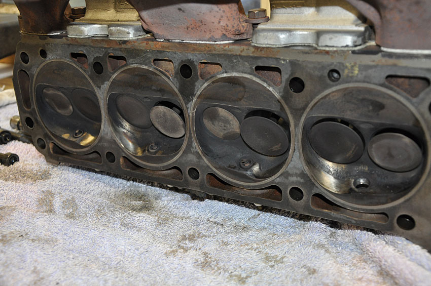

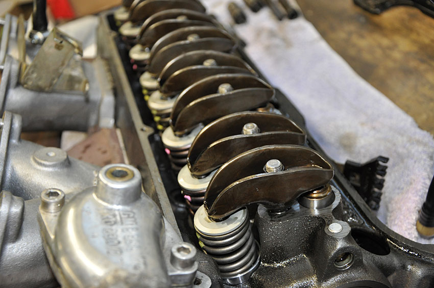

So sieht der Brennraum nach ca. 4000 km aus.

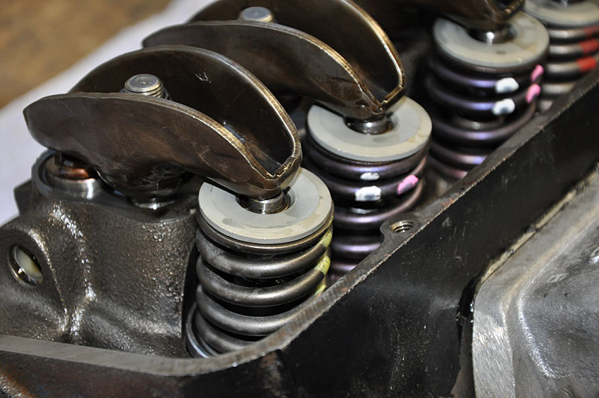

Und schon modifiziert, Alufederteller, neue Stößel, Ventilfedern. Alles gekauft beim lieben Herrn Risse. Jetzt hoffen wir nur noch das die Kopfdichtung bis Dienstag eintrifft.

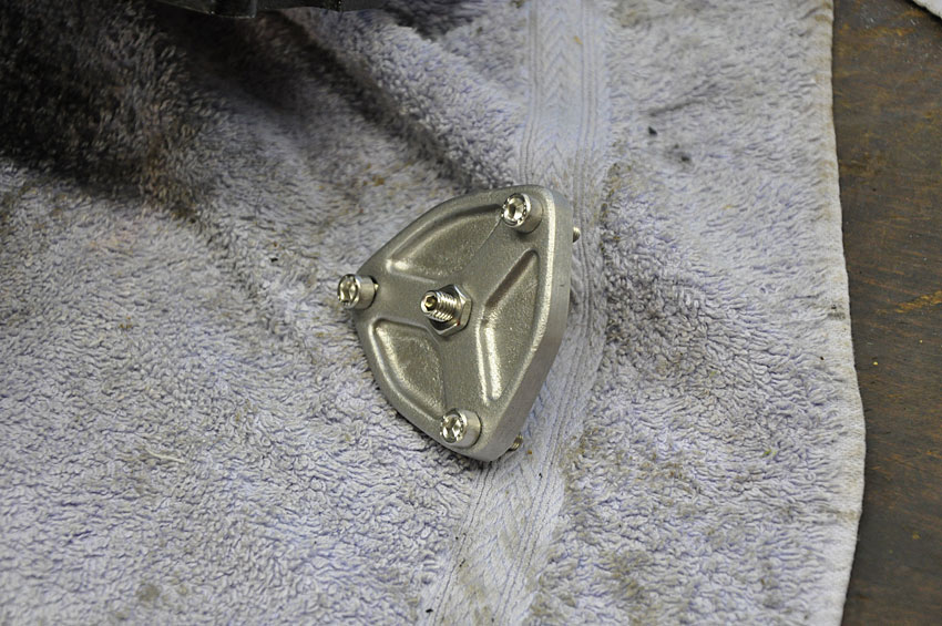

Aus Michas Eigenproduktion gibt es dann noch diesen einstellbaren NW-Deckel.

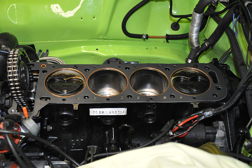

Und er lebt wieder.... hat im Stand schon wieder 15 min Lärm gemacht. :-g

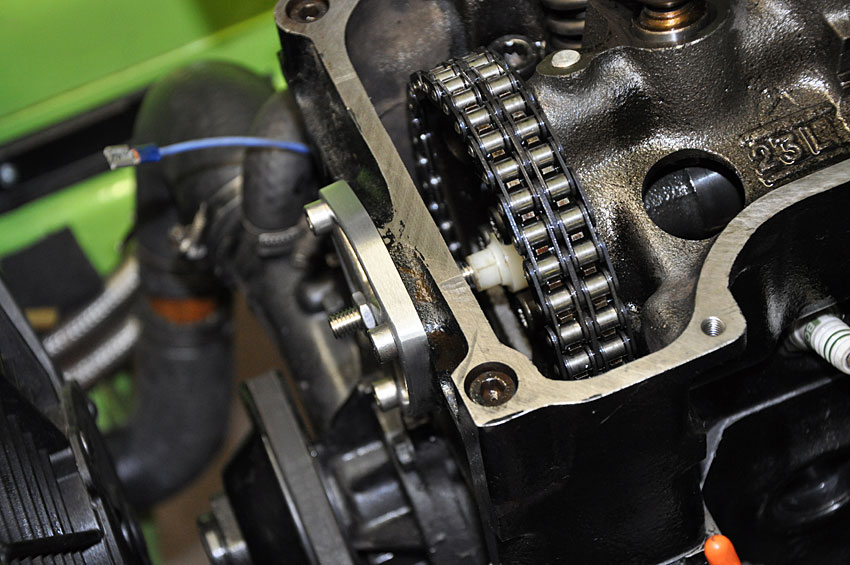

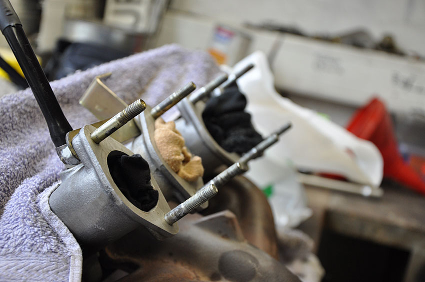

längere Stehbolzen:
neue Kopfdichtung mit Kupfereinlage:

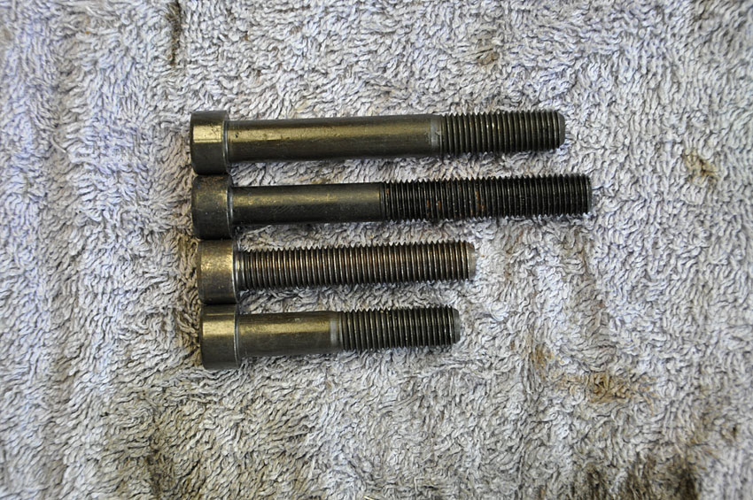

Endlich die richtigen längeren Kopfschrauben verwendet:

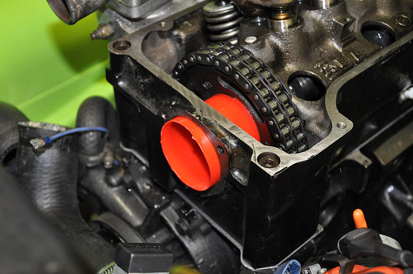

nützliche Hilfe damit die Schrauben nicht reinplumpsen können:
einstellbares Nockenwellenspiel:
Die Felgen sind zurück. Morgen gibt es dann noch neue Schluppen in 195/45 15:
Gruß Uli
Schick schick
mit den anderen Felgen sah es aber auch lecker aus
Lg Axel
Beim Beschleunigen müssen die Tränen der Ergriffenheit waagerecht zum Ohr hin abfließen
Schöne sachen machst du da, ich wünschte ich währe auch schon so weit
muss erst noch meine karosse wieder brauchbar machen
gruß flo

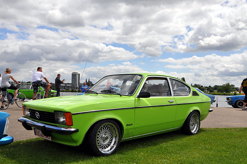

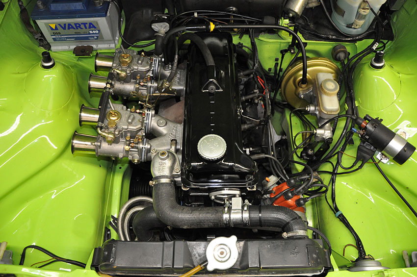

Mit dem Goodyear eagle F1 GS-D3 (wat ein Name) sehen die Felgen richtig gut aus. Der Reifen ist um einiges größer als der vorherige billige Maxxi-Reifen. Mir gefällt´s total gut, stimmig dezent und fahren sich auch richtig gut.
Der Motor ist ja jetzt bis 8000 drehzahlfest, so die Theorie. Die Steuerzeiten konnte ich nun auf 4,25 mm anstatt 4,4mm wie vorher einstellen, also auf später und wieder Schwingungsdämpfer an den Webern verbauen.
Der Megabumms ganz unten rum ist nun zwar etwas weiter nach oben verschoben, aber wenn man nun bis 7000 stehen läßt ist das nur genial. Läuft in der Summe nun um einiges spaßiger als vorher. Zu einem wegen der verschobenen Drehmomentkurve und zum anderen wegen dem größeren Reifenumfang. Vmax wird da jetzt interessant. Das werde ich dann demnächst mal austesten.

Sagt mal Leute sind die Trichter tatsächlich so viel lauter als die Luftfilter?
Gruß Ronny

Also die Trichter sind richtig laut, da hat alleine schon die Länge großen Einfluß auf die Lautstärke.
Das Thermostatgehäuse ist von dbilas, ist halt eins für die 2,2er2,4er Köpfe, Kühler Serie Manta B damit ich seitlich mit den Ölkühlerschläuchen vorbei kam.
