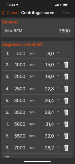

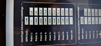

Aktuelle Zündkurve, alle Werte +10°. rechnen.
Hab jetzt HD 155, LKD 160 mit F47 drin. LLD ist eine 60F? mit 0,8 Luftbohrung selber gebohrt. Ab ud zu patschen. Obenrum noch nicht optimal, 0,9-0,92. Müsste da eventuell mit einer 155LKD arbeiten. Die hab ich aber nicht.
Weitere Ratschläge sind willkommen :-), auch bezüglich der Zündung. Obenrum eventuell zu früh mit 32°? Ich hab das Gefühl er dreht obenraus besser als mit weiger Frühzündung. Hat ja "nur" 11:1 Verdichtungsverhältnis.

Nur sehe ich da die zündkurve . Das soll stimmen ?

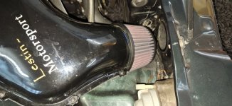

Was halten die Spezis von dem K&N Filter auf der Airbox? Kontraproduktiv?eup-1137676967-8330e46ef80be8bfdbe0110b552817ce-1723054733_big.jpg
