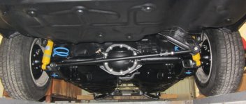

Tank und Güllepumpe sind drin
Ebenso Hinter- und Vorderachse
Viel zu sagen gibt es dazu eigentlich nicht. Ich denke die Bilder sprechen für sich.
Heut war dann der Kabelbaum dran
Und so steht die Baustelle nach gefühlten 15 Jahren wieder auf eigenen "Beinen"

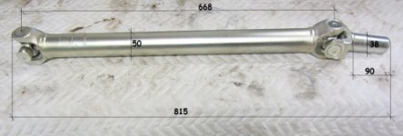

Ich bin grad ziemlich ratlos
Ich wollte soeben diese Welle verbauen:
Gesamtlänge 815mm
Mitte Gelenk bis Mitte Gelenk 668mm
Zapfenlänge 90mm (orginal 105mm)
Zapfendurchmesser 38mm
Wellendurchmesser 50mm
Eigentlich ein stinknormaler Umbau auf Getrag 240 mit Schaltkulisse vom Manta.
Jetzt ist doch tatsächlich die Welle zu lang! Und zwar nicht nur ein bisschen, sondern schon richtig zu lang.
So sieht das aus wenn die Welle hinten an der Achse eingerastet ist. Die Motorhalter sind richtig rum. Hat Jemand ne Idee wo da der Fehler liegen könnte?!
Die Achsen vorne und hinten, wie auch das Getriebe selber, haben problemlos gepasst.
Also damit hab ich jetzt überhaupt nicht gerechnet. Wie gesagt, ich bin gerade mit dem Latein am Ende...
Klar, kürzen wär ne Option. Aber da muß doch irgendwo ein Fehler sein. Andere fahren ja auch mit dieser Welle.

Ich traue mich ja gar nicht fragen....
Alumotorhalter richtig verbaut?Links & rechts vielleicht vertauscht.Dann würde der Motor bischen vorrücken.
Allerdings würde dann dein Schalthebel auch nicht an der richtigen Stelle rauskommen.
Lg Michl
schemml: Die Motorhalter sind richtig rum.
90 065 168 Krümmerseite
90 065 169 Fahrerseite
Motorlagerböcke im vorderen Loch (Original CIH-Achse)

Hallo Dieter,
das Problem hatte ich letzten Sommer auch.
Hab mein Coupe auch auf Getrag 240 umgebaut und hab dann auch genau die Welle mit deinen Masen verbaut.
Ganz so knapp wars bei mir dann nicht, hab dann die Feder die in den Zapfen kommt um die hälfte gekürzt.
Sonst hät das nie gepasst!
Aber so extrem wie bei dir war das nicht...
Mfg Michi
bei meine Coupe ist das genau so. Feder um eine Windung gekürzt und auch vorne den Zapfen gekürzt. Ist fast unmöglich zu montieren, aber es funzt.
Daniel

Wegen der Welle gibt‘s dann nochmal ein update wenn das erledigt ist.
