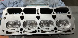

Bin wieder da. Das Epoxyharz hat natürlich nicht funktioniert, somit muss ein anderer ZK her.
Bin jetzt gerade bei der Bearbeitung und halte mich an Jörgs Empfehlungen.
LG
Klaus
eup-1138293772-462f203046658440b4742fa49b84c4d2-1769155421_big.jpgeup-1138293772-3dbc4942701328964e8b0974f5056b4f-1769155445_big.jpg
Leider geht alles viel langsamer als gedacht und gewünscht. Habe jetzt endlich die Ventilsitzwinkel und die Brennkammern gemacht. Ganz schon mühselige Arbeit, aber sind alle auf 0,5 ml ausgeglichen.
Jetzt muss noch das Kühlrohr, alle Gewinde und eine Reinigung gemacht werden.
