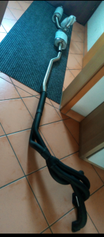

Keine Eile, kleines Update...
Leidinger Edelstahl Sportauspuff mit Fächerkrümmer. Wie schon bei " sportliche Abgasanlage für den 1.2er" genannt, mit EWG Papieren.
Und -kam gar nix mehr.., Probefahrt wg Wetter ausgefallen..?
