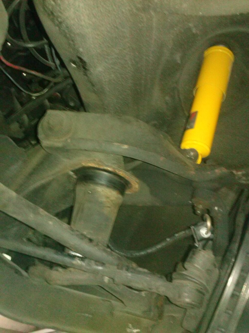

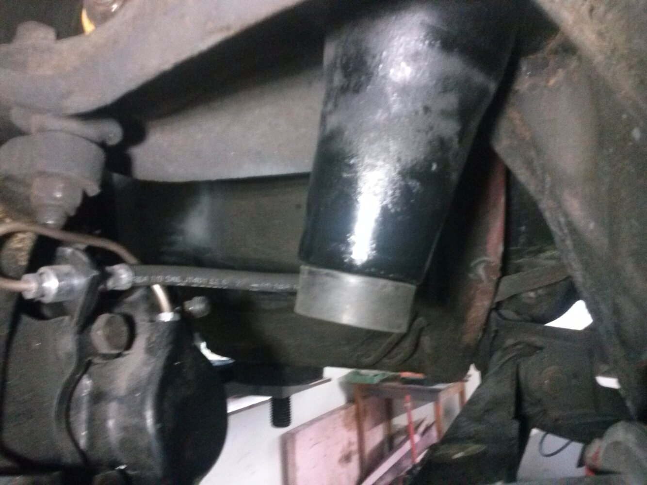

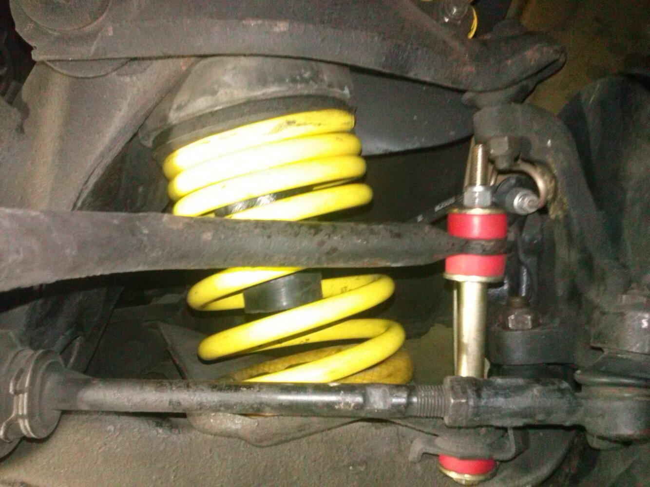

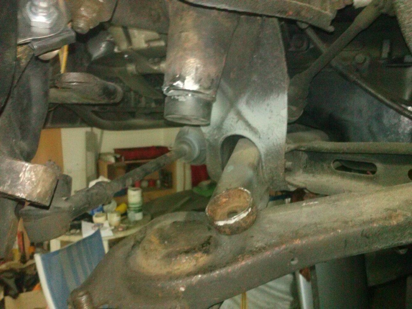

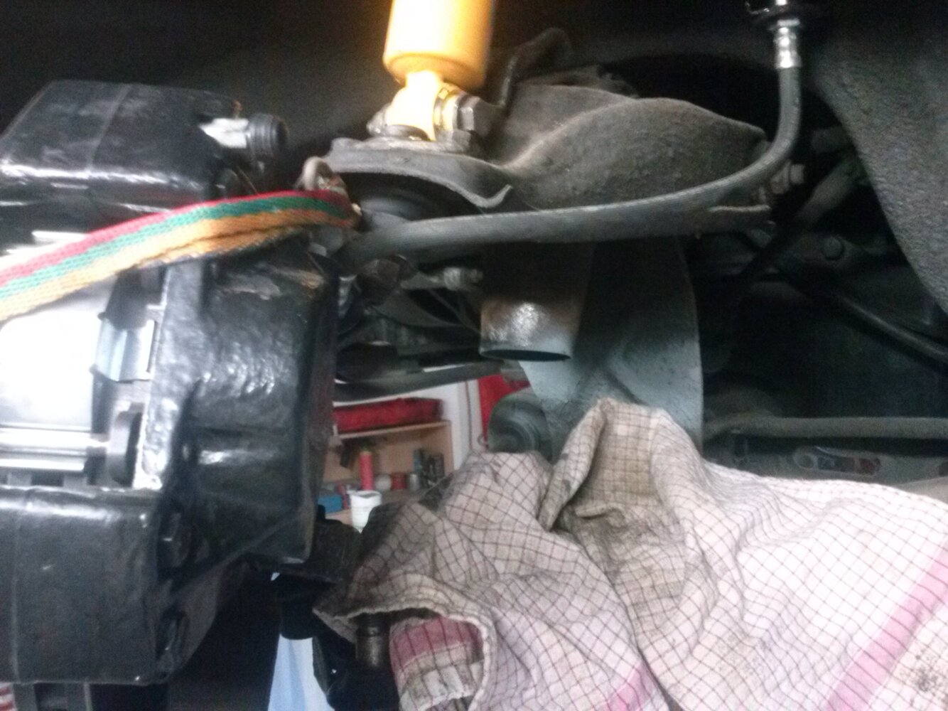

das kürzen hab ich an meinem Manta damals so gemacht, am Kadett steht es mir noch bevor... falls es dir hilft, mit bildern.. ging in eingebauten Zustand (mit Bühne) sehr gut... is ja quasi das gleiche am Kadett....
vorher war das so, wie gesagt, am Manta, aber wegen der Vorgehensweise, da ich alles auch ausgemessen hab wegen der Dämpfer:
mit den 60er apex, hatte der dom ohne anschlaggummi, und original federgummi noch 1cm luft zum querlenker unten...unfahrbar....

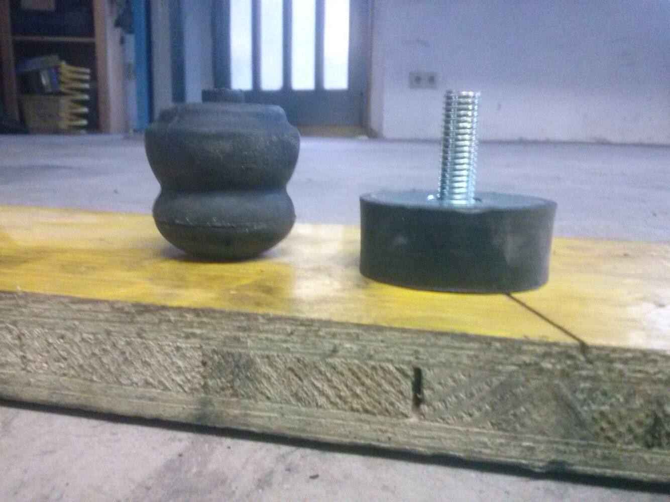

den dom hab ich nun 25mm gekürzt, eine kleine platte mit mutter druntergeschweißt, und nen gummi 2cm montiert
wenn das ganze nun am querlenker unten anliegt (OHNE FEDERN), hat der koni noch gut "8mm luft zum atmen" bis zum anschlag...
dann hab ich vorne einen 25mm gummi unterlegt, wo der herkommt weiß ich nicht, war vorher an der hinterachse drin, passte aber ganz gut...
nun hab ich ca 3,5cm Restfederweg - und der Koni kann nicht anschlagen... 2,5cm sollten denke ich minimum schon sein...
